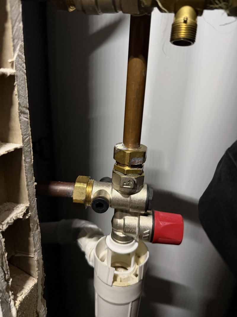

Je galère depuis plusieurs mois avec un bruit lorsque je tire l'eau froide, ca fait comme un coup clapet plus ou moins fort ça dépend des moments...
Ca le fait depuis n'importe quel évier (RDC ou 1er Etage et aussi lorsque je fais tourner la machine à laver et qu'elle tire l'eau froide) + lorsqu'on tire la chasse d'eau.
Lorsque je ferme le GS de la PAC je n'ai plus le bruit, j'ai donc fait changer le GS mais ça fait pareil... Lorsque je ferme le GS j'ai plus du tout le bruit même avec ce nouveau GS.
Voici une vidéo du bruit :
https://youtube.com/shorts/8elA07ZSiXc
On a changé le réducteur de pression mais c’est pareil. La pression est à 3 bars. Si je baisse un peu la pression ça fait le même bruit.
J'hésite donc entre rechanger le GS (j'ai vu des personnes sur internet qui ont dû changer plusieurs fois pour trouver un GS un peu moins sensible aux vibrations...)...

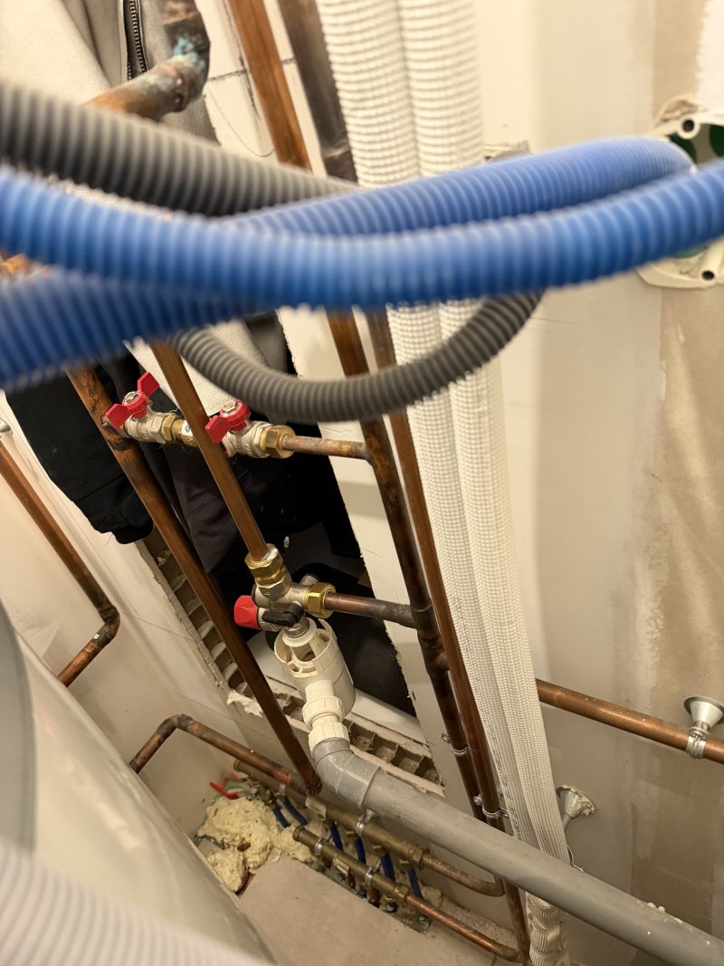

Ou alors installer un anti belier mais la place me semble limité près du GS (je joins des photos) c'est pas super accessible on a l'accès que via un trou dans un placo et de l'autre côté il y a la PAC qui gêne tout accès...

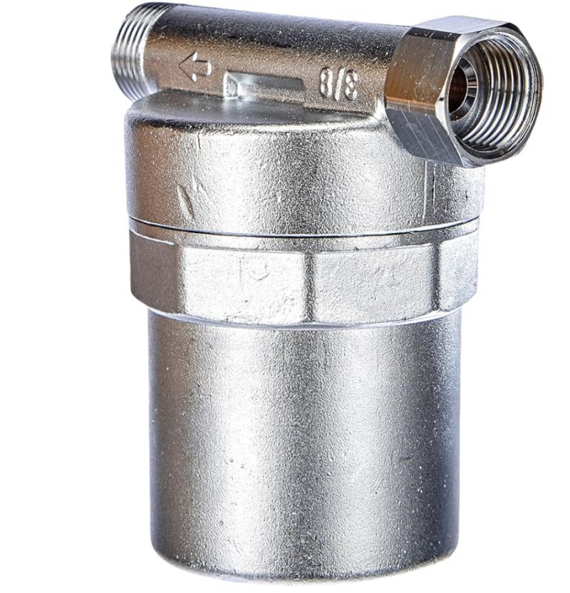

J'ai trouvé sur Amazon un anti bélier comme cela, dans un premier temps je me disais que je pouvais tenter de le mettre pas loin du GS j'ai l'évier de l'autre côté de la PAC...

Salut, c est le clapet anti retour du groupe de sécurité. Pas gd chose a faire. Certains l enlève, bof, d autres mettent un peu de graisse marine sur sa portée, d autres encore mettent une cale pour qu il reste très légèrement ouvert.
