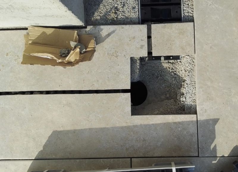

J’ai une terrasse avec une dalle béton existante mais j’aimerais la remonter (via une chape) pour quelle soit à fleur des seuils en béton des baies vitrées. (La future chape sera ensuite carrelée)
Je me pose la question sur la technique pour qu’il y ait une pente (on m’a préconisé 1.5cm par mètre)  qui s’écoule bien de la terrasse, comment puis-je faire pour qu’il y ait à la fois le niveau des seuils (donc point de départ du côté gauche et haut de la terrasse au même niveau) tout en ayant une pente?

Il me semble que le problème est que vous n'avez pas prévu de caniveaux devant vos baies vitrées.
Pour ma part j'ai la même configuration que vous avec une terrasse en L.
Sur la dalle sur vide sanitaire, le constructeur avait prévu une chape maigre et a intégré des caniveaux invisibles de ce type
Ils se positionnent le long des murs et baies vitrées à environ 20 cm, la chape est donc horizontale devant et la pente ou double pente commence après cette partie horizontale.
Avec cette méthode il n'y a pas de risque d'infiltration par les baies vitrées même en cas de forte pluie.

Du coup si je comprends bien, au niveau du caniveau c'est horizontal donc sans pente et la pente démarre après ? Visuellement est-ce que ça se voit la démarcation entre le long de la vitre qui est plat et la pente qui démarre ? Et les caniveaux, vous vous rappelez de l'épaisseur qu'ils font ?
Merci par avance
Oui c'est ça c'est horizontal devant les murs et baies vitrées et la pente commence après. Une pente de 1,5cm/m est invisible à l'oeil nu
Les caniveaux sont des nicoll la hauteur est de l'ordre de 40 mm

Vous avez une photo de la démarcation entre la partie horizontale et la pente qui démarre
J'ai du mal à me projeter : je ne vois pas comment une partie plane puis une partie avec pente même faible de 1.5cm, ça ne se voit pas.
Mais j'ai pas d'autre solution à mon avis je vais faire comme vous

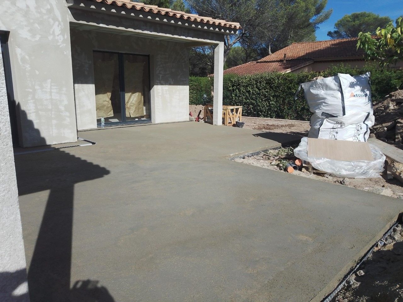

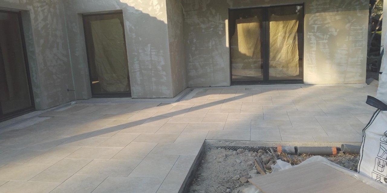

Tmac31 a écrit:Merci pour votre retour GB
Ci dessous les photos prises lors de la réalisation de la terrasse
[url=https://www.forumconstruire.com/photos/viewer-pid_1908607.php][/url]Réalisation d'un chape maigre sur la dalle de la terrasse avec pentes et caniveaux - 05/08/21
Carrelage terrasse - 40x60  - 16/08/21

Merci GB pour les photos, en effet le passage de plan a pente ne se voit pas du tout! Je vais réfléchir à cette solution

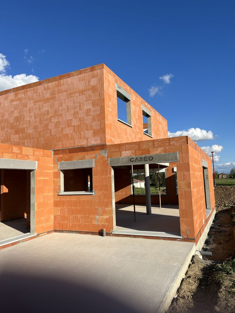

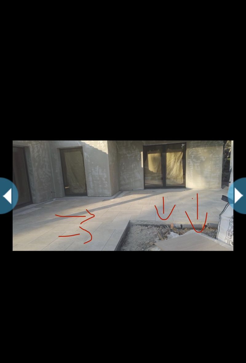

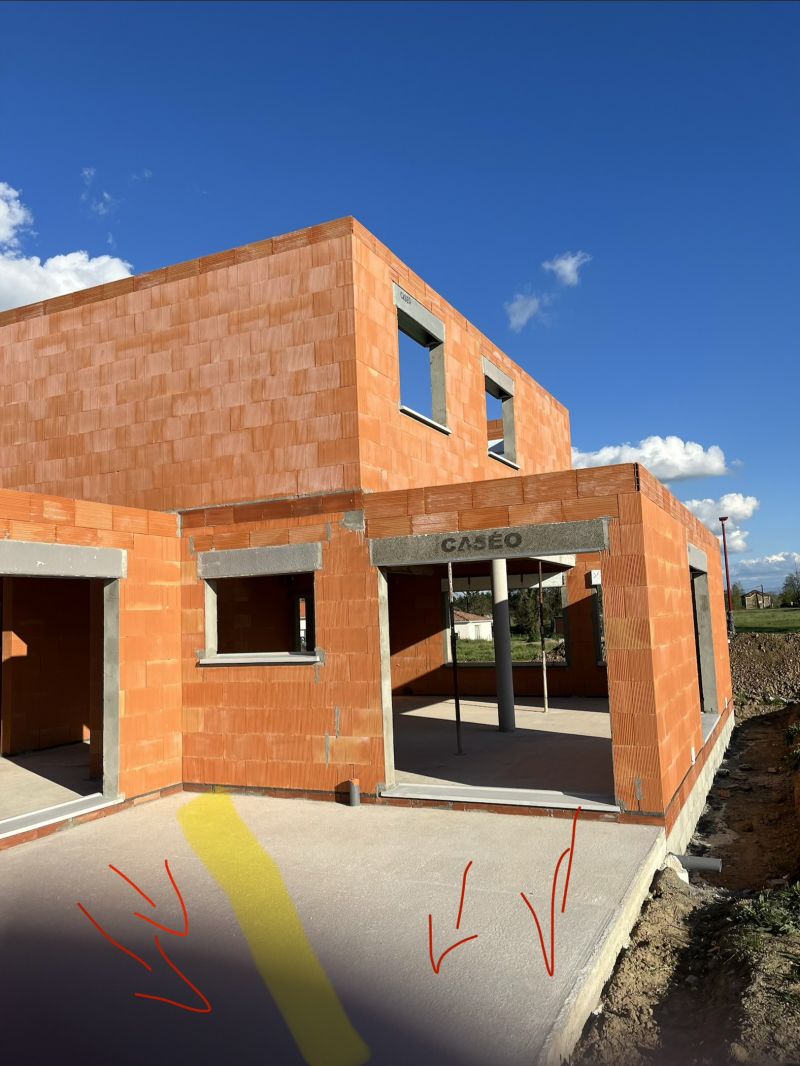

Re bonjour GB83
Pouvez-vous me dire à quel endroit vous avez commencé la pente qui part de la gauche (j’imagine qu’il y a deux pentes avec deux sens)
Mon souci c’est que je n’ai pas l’enfoncement sur vous avez, ma terrasse fait un carré donc je n’arrive pas à visualiser à quel endroit je dois faire la démarcation pente de la gauche vers la droite et pente vers bas en haut
En effet ma config est légèrement différente de la vôtre et je n’arrive pas à visualiser même avec un caniveau comment solutionner mon problème sans qu’il n’y ait une grosse cassure entre les deux pentes
Merci par avance

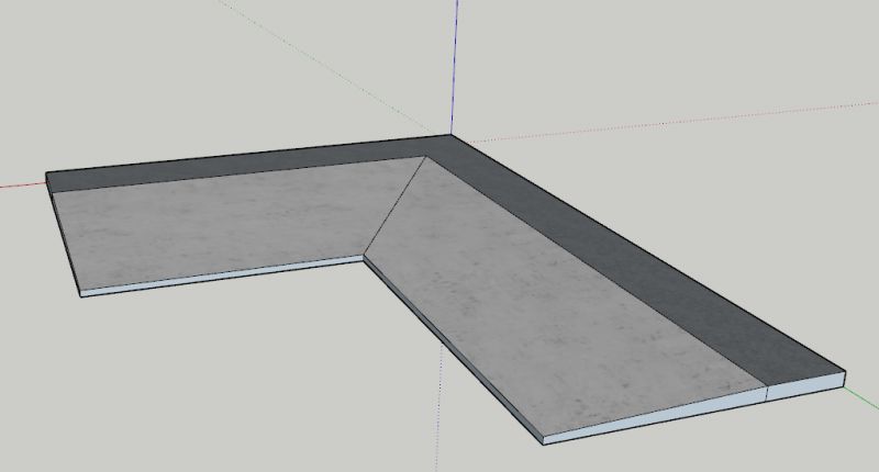

Il n'y a pas de difficulté majeure pour cela.
Il suffit de matérialiser la hauteur de la terrasse sur le périmètre extérieur à l'aide de petits piquets et d'un fil et ensuite de faire de même en diagonale de la jonction des zones perpendiculaires de la terrasse.
C'est plus difficile à expliquer qu'à faire.
En pratique la diagonale ne se voit pas avec une pente de 1,5cm / m.
