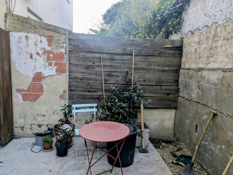

je souhaite remplacer la cloture bois par du parpaing (enduit a la chaux par le suite).
ma question, un chainage est il necessaire ou de simple reprise ( pate a scellement) sur les deux murs peuvent suffire.
amis macons et bricoleurs, a vos avis
hauteur total : 2m ( reel en parpaing 1,5m)
largeur 2,5m.
Dept : Seine Saint Denis
je ferais agglo creux puis pour finir chainage scellé au chimique dans chacun des murs, coffrage et arase fibrée.

Pour ce type d'ouvrage, une simple reprise au scellement sur les murs existants n'est pas suffisante dans le temps.
Sur un mur en parpaing de 1,50 m de haut sur 2,50 m de large, il faut au minimum :
un chaînage horizontal en tête
idéalement 2 poteaux raidisseurs (ou reprise dans les murs existants si structurellement fiable)
et une bonne liaison à la fondation
Sans ça, vous risquez fissuration ou basculement, surtout avec le vent.
La bonne solution reste donc un petit ouvrage "structuré" : parpaings + chaînage haut + ancrages corrects, plutôt qu'un simple scellement.

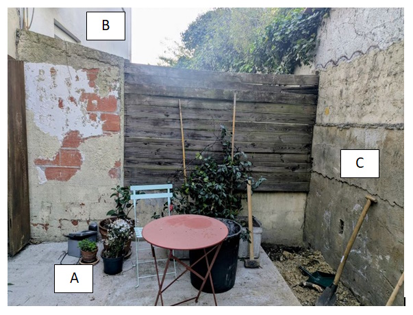

Dans ton titre tu évoques un mur mitoyen...
Un mur mitoyen est centré sur la limite de 2 propriétés et appartient aux 2 propriétaires.
Pour le modifier il te faut l'accord de ton voisin.

A, c'est ta propriété
B, c'est la propriété de ton voisin du mur mitoyen en question
à qui appartient le mur C ? ; car si il appartient à un autre voisin, tu as interdiction d'y fixer quoi que ce soit ; donc encore moins un mur.
Bien que ce mur ne semble pas trop exposé à la vue de tout le monde, il faut qu'il soit en phase avec les règles de ton PLU (hauteur, composition, etc)
JC
Env. 20 message Seine Saint Denis
A : chez moi.
B : La voisine (accord obtenu)
C : Seconde voisine, non encore tenu au courant, la reflexion n'est pas terminée.
apres.... a qui appartient ce mur... je ne sais pas encore. je me renseigne

Si vraiment mur mitoyen, mieux vaut faire un écrit sur la modification de ce mur : conception, matériaux, hauteur... ; écrit signé par les 2 parties.
Et tu peux demander une participation au voisin B car cette modification lui appartiendra à 50%...
et avant d'aborder les problèmes techniques, mieux vaut aussi avoir l'accord du voisin C, car il pourrait imposer la destruction du mur si ça ne lui convient pas.
