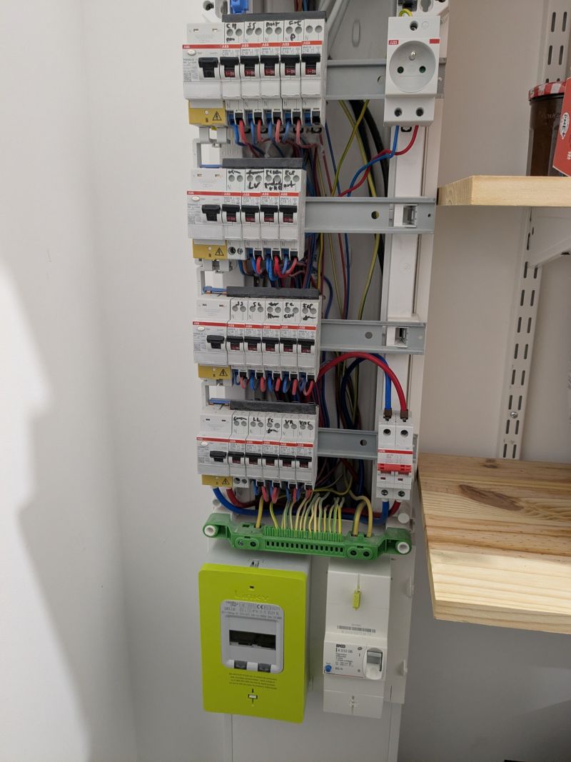

Deuxième question : je vais mettre un disjoncteur dans le coffret principal pour protéger le coffret secondaire du garage, toutefois je ne sais pas où me repiquer sur le tableau principal pour alimenter le disjoncteur en question ? L'alimentation des disjoncteurs différentiels du tableau principal se fait via un peigne vertical et non via les bornes de raccordement, je n'ai pas d'emplacement de libre.
je ne sais pas si je peux brancher mon disjoncteur sur une des 4 rangées existantes vu le futur besoin sur mon garage ?

Je vous mets une photo du tableau électrique principal

2/ Il faut vous rependre sur le peigne vertical sous un interrupteur différentiel, sur le même principe que l'arrivée tout en bas

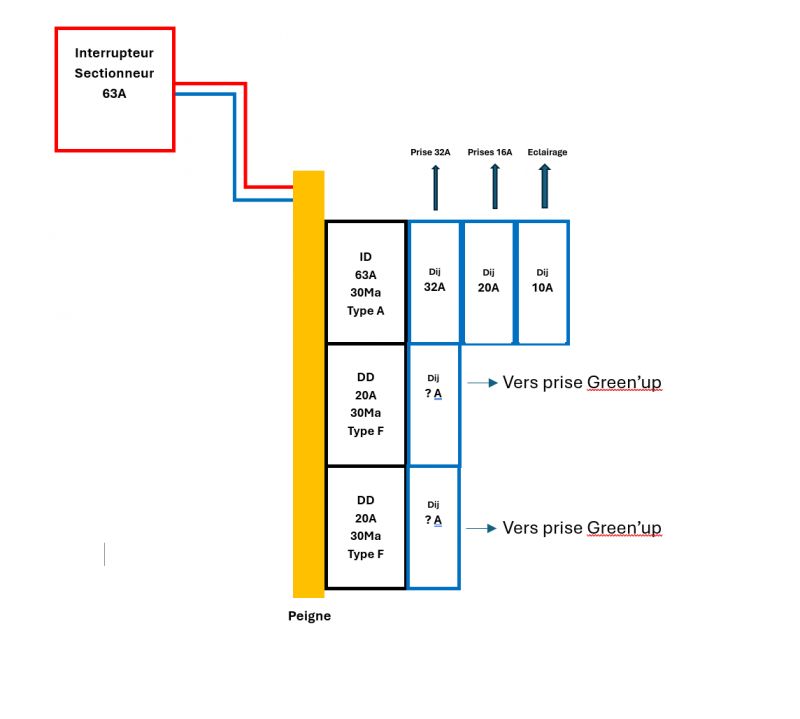

a) 9kW maxi :
disjoncteur 40A --> liaison en 16² --> interrupteur sectionneur 40A pour la coupure générale du tableau garage --> interrupteur différentiel 30mA 40A type A ou AC suivi d'un disj 32A pour la prise 32A, d'un disj 16A ou 20A pour les prises 16A et un disj 10A pour l'éclairage, et en parallèle 2 disjoncteurs différentiel 30mA 20A type F pour les prises Green Up (en général fournis dans le kit)
b) 14kW maxi :
disjoncteur 63A --> liaison en 16² --> interrupteur sectionneur 63A pour la coupure générale du tableau garage --> interrupteur différentiel 30mA 63A type A ou AC suivi d'un disj 32A pour la prise 32A, d'un disj 16A ou 20A pour les prises 16A et un disj 10A pour l'éclairage, et en parallèle 2 disjoncteurs différentiel 30mA 20A type F pour les prises Green Up (en général fournis dans le kit)
Vous inspirer de ceci :

J'ai dessiné un schéma rapidement, ce serait ce principe :
Désolé si j'ai mal compris.

Du coup sur votre modèle de tableau pourquoi mettre un disjoncteur différentiel et un interrupteur différentiel en suivant ?
Et pour les 3 rangées, je pense que je n'ai pas compris quand vous m'avez dit de mettre en parallèle 2 disjoncteurs différentiel 30mA 20A type F pour les prises Green Up (en général fournis dans le kit).
Cela se schématise comment svp ?
Merci pour les sections de câble.
Dept : Ariege
L'interrupteur différentiel assure a protection contre les défaut d'isolement des 3 circuits en aval
Le disjoncteur différentiel assure a protection contre les défaut d'isolement et contre les surintensités du circuit Green Up (différentiel dédié obligatoire, dans votre cas, il en faut donc 2).
Ils sont en parallèle.
Vous pouvez tout aligner sur une même rangée de tableau (éventuellement 18 modules si vous voulez de la martge)

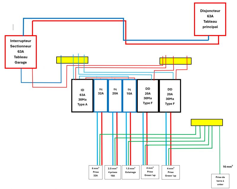

Bonsoir, merci beaucoup pour votre réponse, je vois l'intérêt de l'interrupteur différentiel maintenant.
J'ai refait le schéma électrique, je me permets de le mettre ici, pouvez vous me dire si tout vous semble bon ?
Merci par avance,
Damien
Dept : Ariege
C'est cela, sauf que vous disiez que pour les prises Green Up on vous avait fournit un interrupteur différentiel + un disjoncteur.
Pour mesurer la terre, vous pouvez louer un appareil type CATU DT300 et le faire vous même, c'est tout simple. Exemple :
https://www.geotellurique.fr/location-appareil-mesure-ondes-[...]erre-catohm-dt300.html?
A faire avec un installation sous tension.
