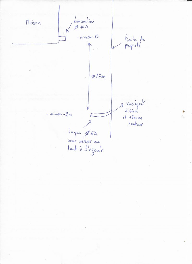

Dans notre maison en construction, concernant l'évacuation des eaux usées, un tuyau diamètre 100 sort de 50 cm à un angle de la maison. A environ 17 m de là et 2m plus bas, se trouve en attente, un tuyau en 63 qui remonte au tout à l'égout ( qui se trouve à 66m de distance et à 8m de hauteur par rapport à l'attente en 63).
Mon questionnement concerne la position de la station de relevage:
- Dois-je la situer au plus près de la sortie en 100 de la maison et tirer sur 17 m un tuyau en 63 à raccorder avec celui en attente ? (cela veut dire qu'après la pompe, l'évacuation se fera d'abord par une descente de 2m sur 17m puis une montée de 8m sur 66m).
-ou dois-je positionner la station en bas du terrain, à proximité du tuyau de 63 en attente ?  un PVC en 100 apportera les eaux usées sur 17m jusqu'à la station en gravitaire.
Schéma en PJ
Avec mes remerciements pour votre aide

Il faut positionner votre station au point le plus bas, c'est à dire à proximité de votre tuyau ø63 en attente.

Merci pour cette réponse. Je le pensais mais n'étais pas sûr ...
Existe-t-il un tuyau un peu plus souple que le 63 en attente afin de faire la liaison cuve-63 en attente ? En effet la position du tuyau en attente ne correspond pas à la sortie de la station. Il faudrait un tuyau acceptant une légère courbure.

Sur la notice de la station, tout doit être écrit normalement

Je me permets de m'insérer dans cette discussion.
Effectivement j'ai la même configuration qu'Estrop (à 1 mètre près).
La station de relevage a été positionnée à l'angle de la maison.
Du coup, je pense qu'elle aurait du être placée en bas du jardin, comme le mentionne DDM.
Question: existe-t-il une législation quelconque définissant cette implantation afin de faire déplacer celle-ci installée par le terrassier ???
