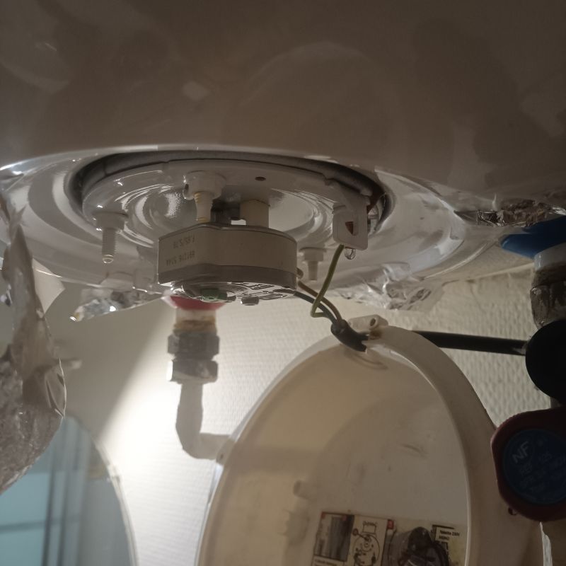

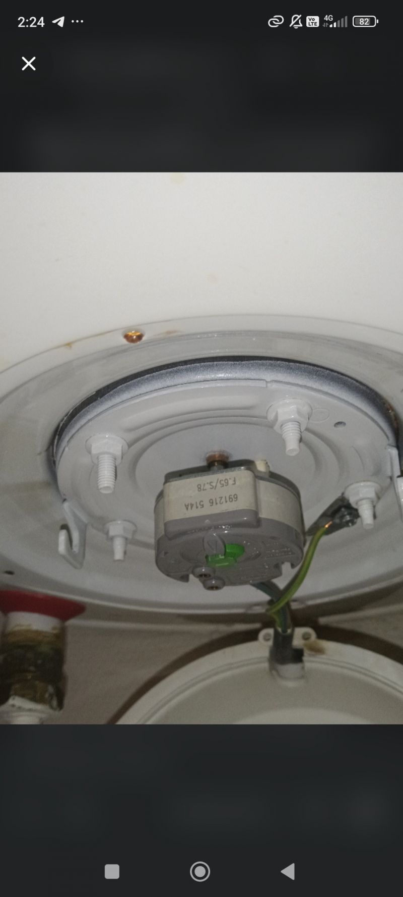

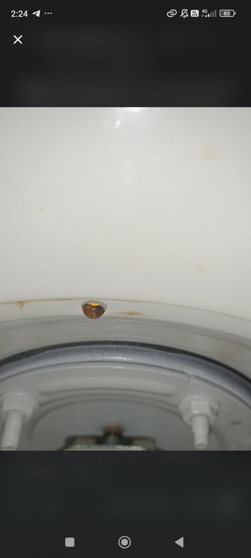

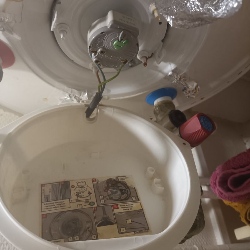

J'ai une fuite sur mon chauffe-eau vertical de marque Fleck et j'aurais besoin de vos avis d'experts pour savoir s'il est sauvable ou si la cuve est définitivement percée.
J'ai retiré le capot en plastique pour mieux voir (ne faites pas attention à l'aluminium sur les photos, c'est un système D pour dévier les gouttes qui tombaient sur mes WC en attendant 😅)
Constats:
Des gouttelettes sortent au niveau des trous ou passent les visses pour tenir le capot et aussi des boulons de la platine (bride).
 L'eau semble chargée de sédiments/rouille.
Mesures de sécurité prises :
Alimentation électrique coupée au disjoncteur.
Arrivée d'eau froide fermée.
Selon vous, est-ce qu'un remplacement du joint de bride et un détartrage peuvent suffire, ou selon ce que j'ai mentionné le ballon est HS ?
Merci d'avance pour votre aide !

Ça sent pas bon cette histoire. Il a quel âge ? Malheureusement Fleck à l'air d'être une marque bas de gamme
Difficile de se prononcer.
Pourriez-Vous ou pas de toute façon il faut le débrancher le vidanger
Le tartre a l intérieur peut représenter un poids considérable donc l ouvrir pour l enlever et manipuler le chauffe eau confortablement pour éventuellement l évacuer est nécessaire.
Autrement dit réparable ou pas il faut en passer par ces étapes de toute façon.
Quand tout est démonté il sera bien plus facile de poser un diagnostic.
Ceci étant vu le bordel que c est en général, en cas de doute il' est préférable d en monter un neuf et être tranquille pour quinze ans.

Deudy a écrit:Ça sent pas bon cette histoire. Il a quel âge ? Malheureusement Fleck à l'air d'être une marque bas de gamme
Bonjour , aucune idée pour l'âge en vrai

CATERHAM a écrit:Difficile de se prononcer.
Bonjour, je vous remercie infiniment pour votre réponse !
J'étais justement parti pour faire une vidange mais vu que ca prend enormément de temps (et la quantité d'eau en perte aussi) je me suis posé la question si ça en valait la peinet et j'ai laissé tomber pour le moment. Peut-être que je le ferais ce weekend mais si je comprends bien vore réponse : les étapes que vous mentionnez sont nécessaires pour démonter la bride et effectuer un diagnostic pour savoir si c'est le metal qui est percé ou bien c'est un joint à changer ? Merci beaucoup, bonne journée et bon weekend!
