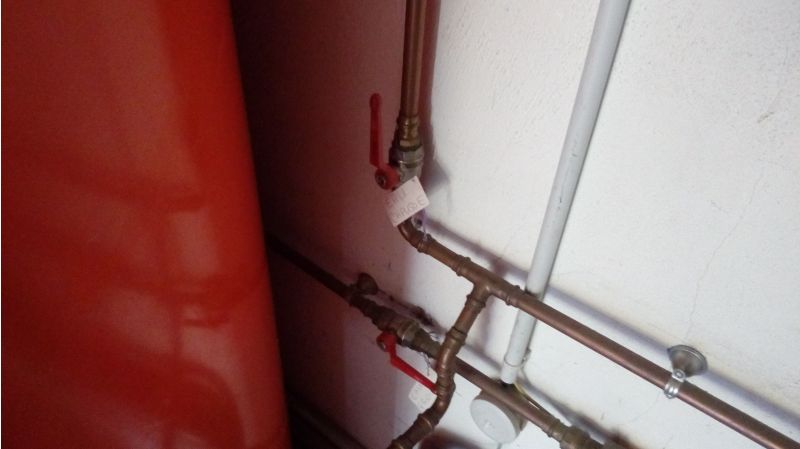

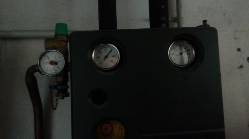

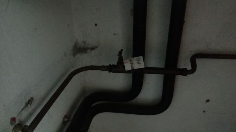

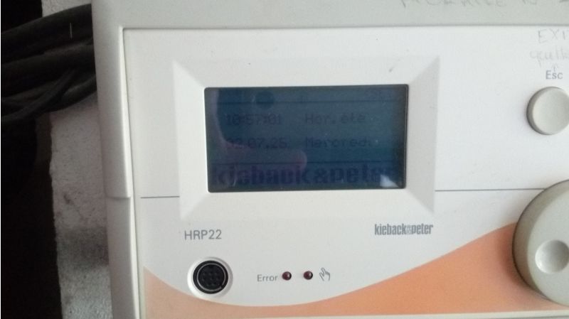

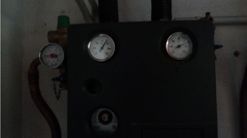

j'ai un chauffe eau solaire qui chauffe bien (a priori) , la température indiquée de l'eau est de 78° en ce moment
en sortie, peu importe le robinet, l'eau devient chaude après 30 sec, bouillante 10 secondes, puis retour à la case départ et elle devient carrément froide
si j'arrête le robinet, que je rallume, ça devient de l'eau froide/tiède, plus d'eau bouillante
autre chose étrange, en coupant complètement l'arrivée d'eau (en tout cas je pense) de l'eau continue de couler côté froid, avec moins de pression
et pour terminer, l'eau froide est en général plutôt tiède, jamais bien froide sauf au tout début, pendant 2 secondes l'eau est plus froide qu'après avoir laissé couler ce qui me semble étrange également
je rajoute des photos de l'installation
si quelqu'un a une idée d'où peut venir ce problème merci d'avance

Bonjour, en général, cela signifie qu'un de vos mitigeurs et mort.
Env. 20 message Charente Maritime
Donc ce serait le fameux "retour d'eau froide"  c'est ça ?
est-ce que ça peut être le mitigeur thermostatique relié au chauffe eau (comme sur la photo) qui peut être à l'origine de ce problème ? ou non c'est forcément un mitigeur que j'ouvre/ferme pour obtenir de l'eau ?
Dept : Charente Maritime
Salut, je ne suis pas plombier, mes compétences sont donc limitées à ce niveau. C'est l'eau chaude qui se mélange avec l'eau froide. Donc un thermostatique qui déconne. Je ne vois pas de thermostatique sur vos photos.
Cela peut aussi vernir d'un problème d'installation! Mais dans ce cas, la panne aurait dû se faire dès la 1er utilisation.
