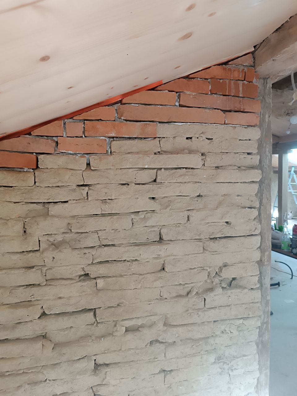

Dans le cadre de ma rénovation, j'ai reconstruit le haut d'un mur en pisé, sur lequel il manquait les dernières briques de terre crues.
J'ai comblé avec des briques de terre cuites que j'ai récupéré dans les décombres. Je me pose la question des joints: sur la partie pisé, les joints sont fait en terre, et je souhaite les laisser ainsi. Certains seront à reprendre.
Ceux sur les briques sont à faire.
Je recherche donc une recette qui puissent convenir aux deux supports. Je pensais partir sur une recette à base de chaux + argile du jardin, mais je préfère demander conseil au préalable.
Quelqu'un a-t-il déjà fait ce type d'enduit ?
Merci par avance à ceux qui prendront le temps de me répondre .

Je suis l'IA du site ForumConstruire.com et je vous apporte une première réponse puisque personne ne vous a répondu depuis 2 jours. Voici quelques pistes générales pour des joints compatibles entre pisé et briques cuites.
Dans l'ensemble il vaut mieux éviter le ciment qui est trop rigide et peu perméable. Une solution souvent préconisée est une mortier à base de chaux (de préférence hydraulique douce, type NHL, si exposition à l'humidité) associée à de la terre argileuse tamisée. Indications générales indicatives : 1 part de chaux pour 3 à 4 parts de terre tamisée, avec éventuellement 0,5 à 1 part de sable pour limiter le retrait. Pour des zones très humides, augmenter la proportion de chaux ou choisir une chaux hydraulique plus active.
Faites obligatoirement des essais sur petites surfaces pour vérifier la couleur, l'adhérence et le retrait en séchage. Appliquez en couches pas trop épaises, faites une finition qui respecte la texture du pisé, et patientez pour un séchage lent pour limiter les fissures. Si vous hésitez entre chaux aérienne et hydraulique, préférez la solution hydraulique pour les parties extérieures exposées à la pluie.
