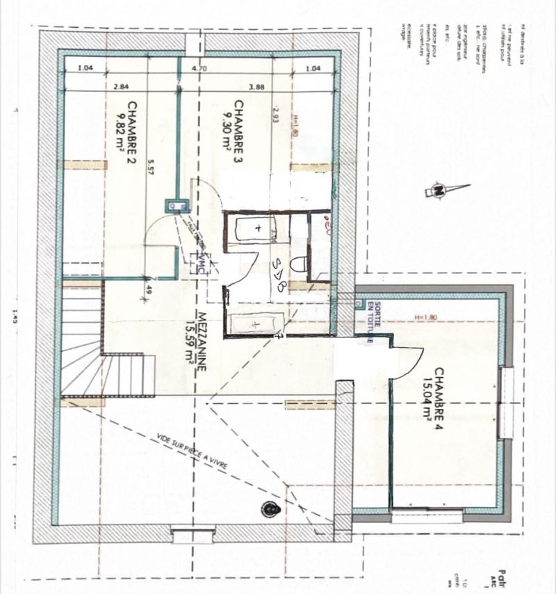

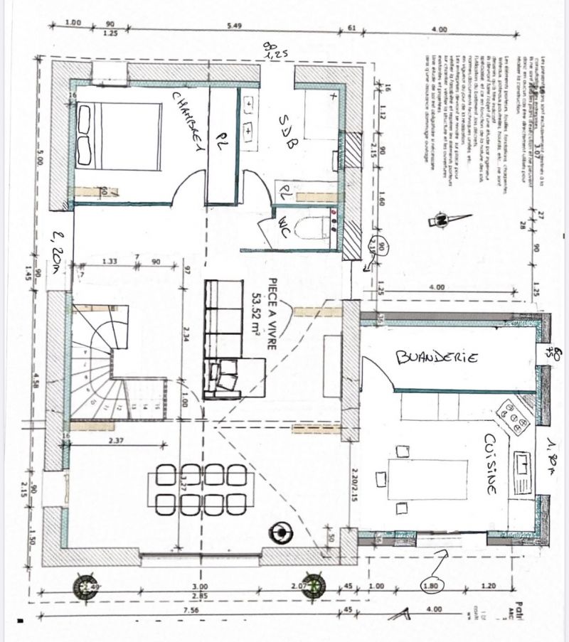

Je viens solliciter votre aide pour une « greffe » de charpente entre une grange et son extension

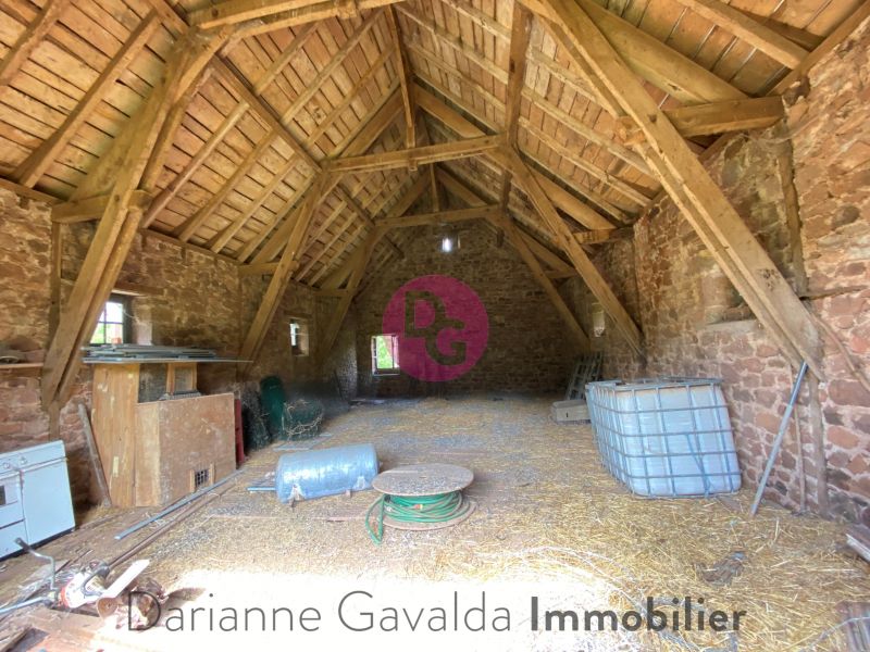

La grange fait 13m par 8m extérieur avec des murs en pierre de 50cm, les deux pignons sont sur les faces de 8m, et la charpente est composée de fermes sur lesquelles reposent les pannes et chevrons. Il y a trois fermes entre les pignons espacées de 3m chacunes.
L’extension quant à elle sera en parpaing, 3 murs venant se « coller » sur la façade nord de la grange, faisant 6m par 5m, les 6m étant dans le sens des 13m de la grange. Les deux murs face à face sont reliés par une poutre noyée dans le plancher hourdis. Le tout désolidarisé de la grange par un joint de dilatation de 2 cm en polystyrène.
L’extension est implantée de sorte à ce que le pignon en parpaing soit axé à la première ferme de la grange afin que la future panne faîtière vienne « mourir » sur cette ferme
Est-ce possible de poser une ferme sur le mur en pierre entre la grange et l’extension pour ne pas avoir à bâtir un second pignon et du coup pouvoir garder toutes la pièce « ouverte » ? Ou serait-ce techniquement trop compliqué ?
