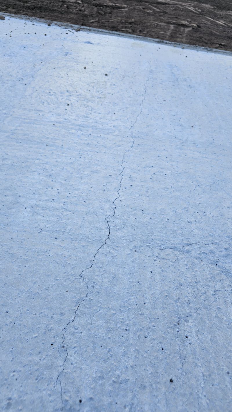

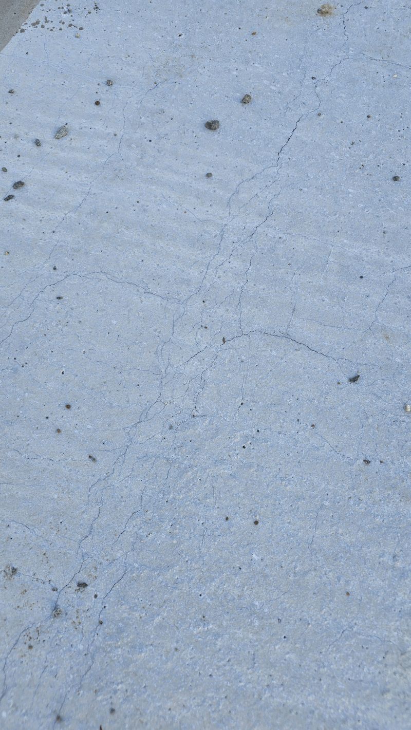

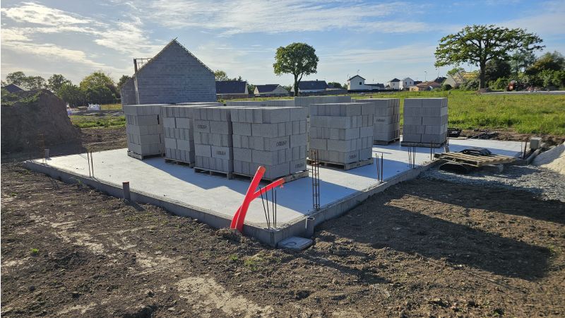

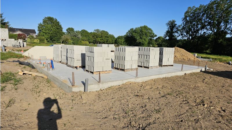

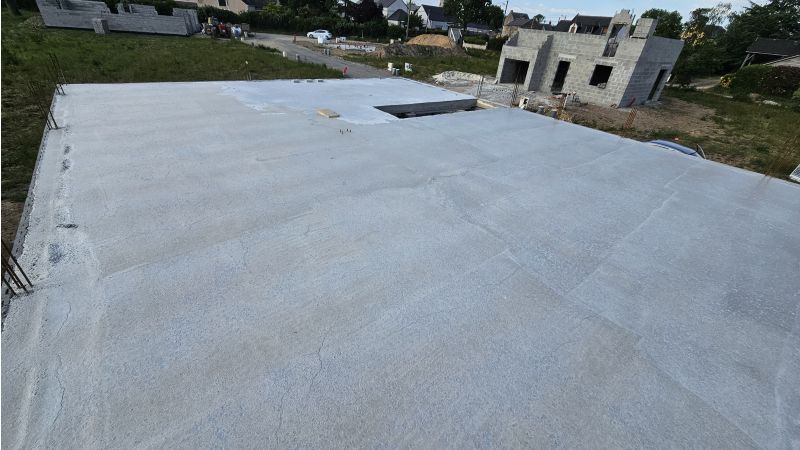

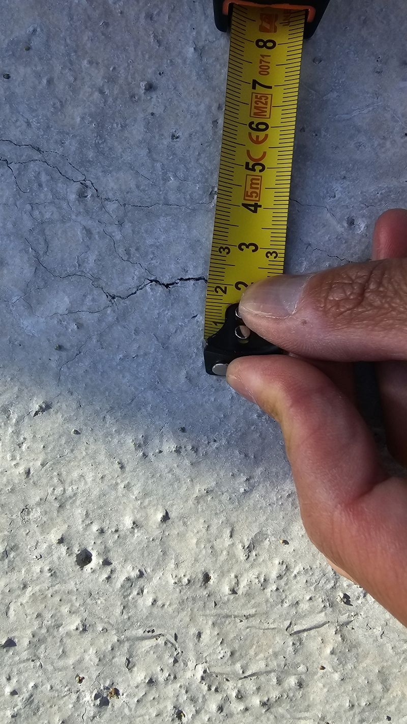

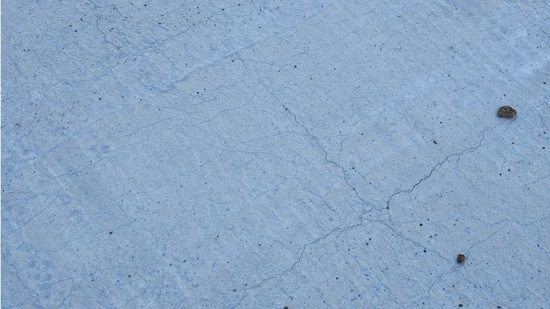

Bonjour à tous et à toutes. Ma dalle âgée de 3 semaines a développé des fissures un peu partout. Le jour où elle a été coulé, il avait du vent et du soleil. J'ai envoyé des photos eu constructeur (Le Masson) et le responsable technique m'a informé que c'est du au retrait/séchage, que pas d'incidence sur la solidité de la maison.
La maison est sur un vide sanitaire. L'explication c'est que la dalle est de faible épaisseur et au dessus des poutrelles. Il y a plusieurs fissures qui font tout le long de la dalle. Sur certains points, elles se croisent (pas au niveau des "fers", par contre).
Je voudrais savoir si à votre avis c'est la peine de faire une expertise ou si c'est trop de perte de temp/argent. Merci à tous.

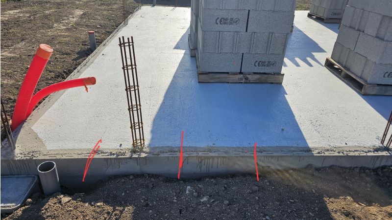

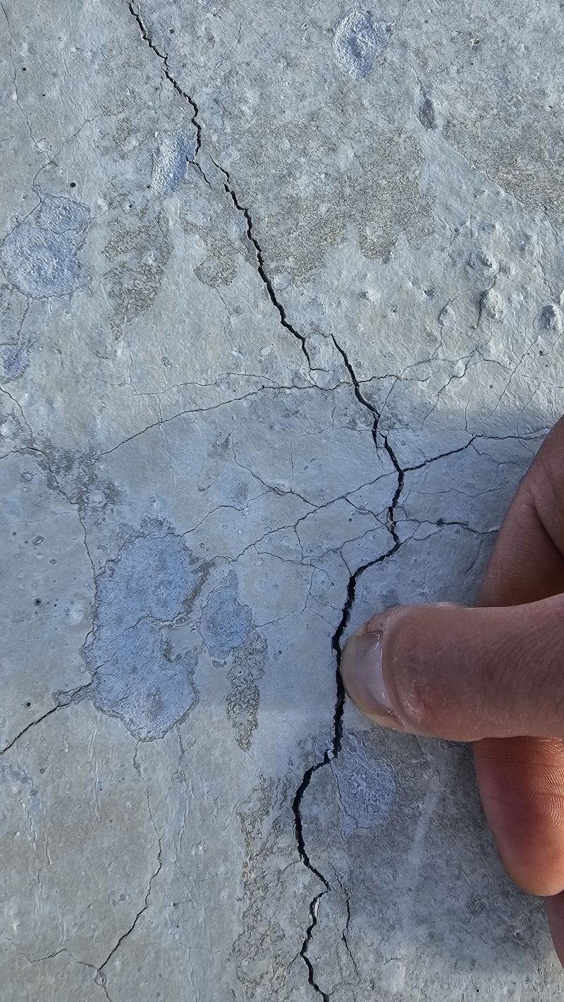

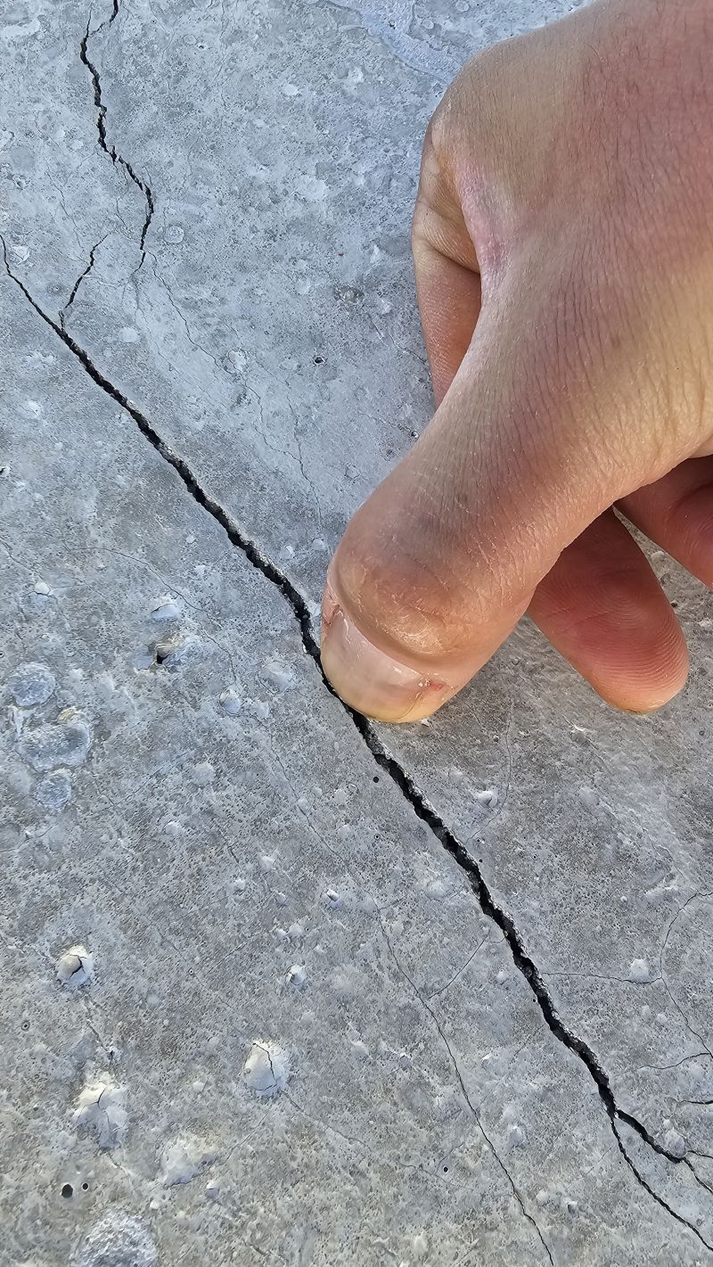

Bonjour, des micros fissurent sur des dalles sont choses courante ! Par contre selle qui est traversante me pose question ! Avez-vous un mur de refend sous la maison ? Pouvez-vous nous montre à quel niveau et cette fissure (faire un tracer sur la 1er photo )
plaquisteheureux a écrit:Bonjour, des micros fissurent sur des dalles sont choses courante ! Par contre selle qui est traversante me pose question ! Avez-vous un mur de refend sous la maison ? Pouvez-vous nous montre à quel niveau et cette fissure (faire un tracer sur la 1er photo )

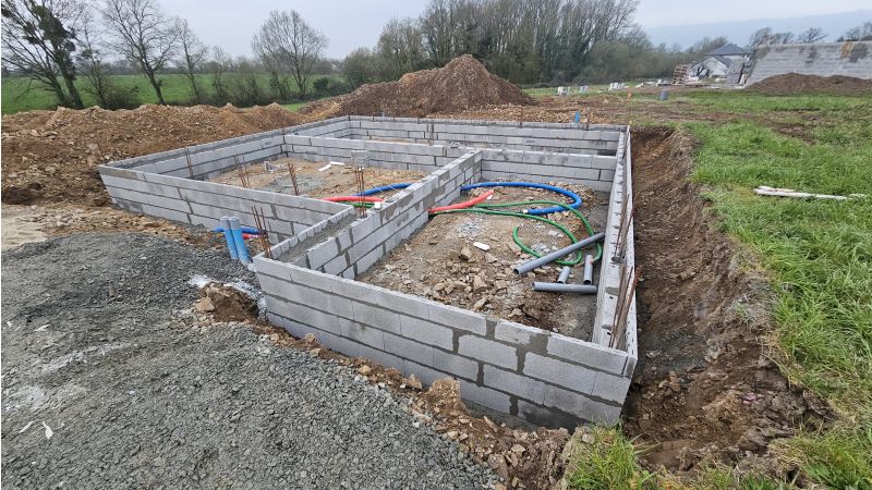

Il y a plusieurs qui traversent toute la dalle. Il y a ça en dessous:

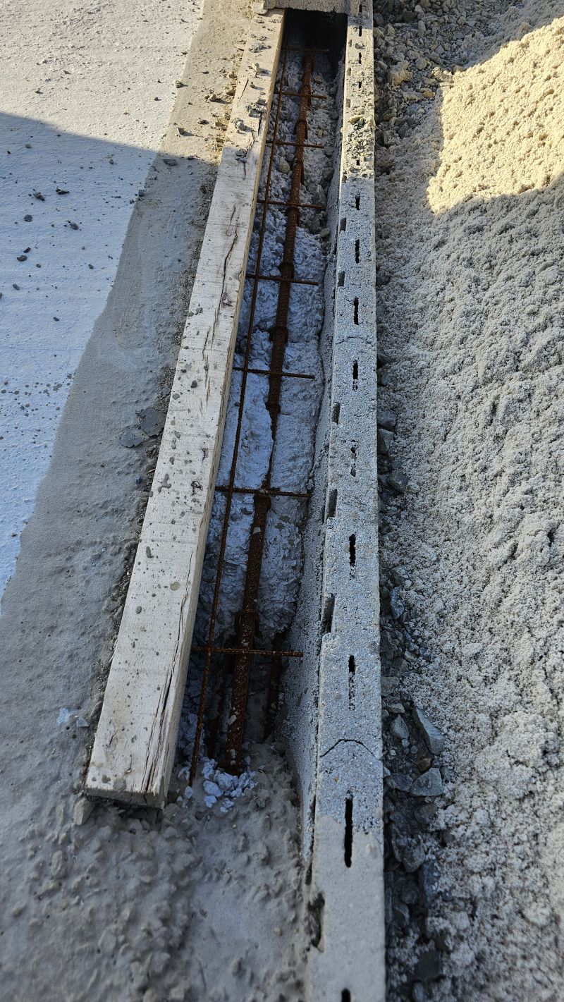

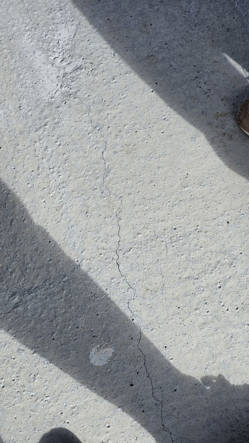

Ça fait pas 1 mm tout le long:

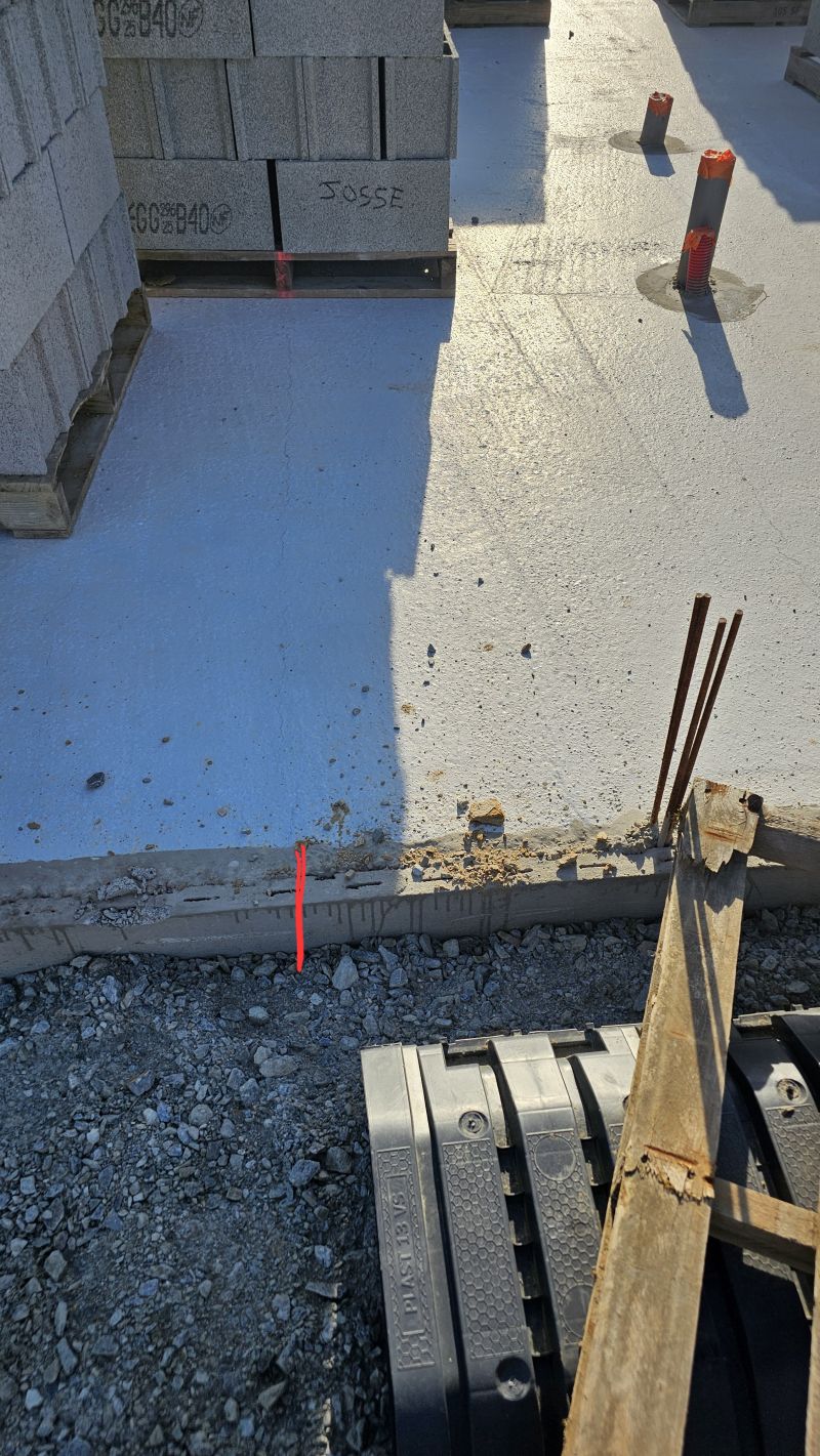

Entrée du garage: la profondeur fait 17 cm.

Fissures de retrait lié au retrait de l'eau trop rapide dans le béton. Ces fissures en sont pas structurelles, mais lorsque l'on travaille correctement, on fait le nécessaire pour ne pas avoir ce phénomène par l'ajout d'un produit de cure après coulage.

Merci pour votre réponse. Je me disais plus au moins la même chose. Ça n'a pas l'air trop méchant, mais c'est un boulot moyen. Absolument moyen. Est-ce que dans le temps ça peut fragiliser la structure, créer des problèmes ?
Ancienneté : + de 7 mois
Non, il n'y a pas de danger. Mais vous pouvez leur demander de reboucher les fissures avec un produit adapté.

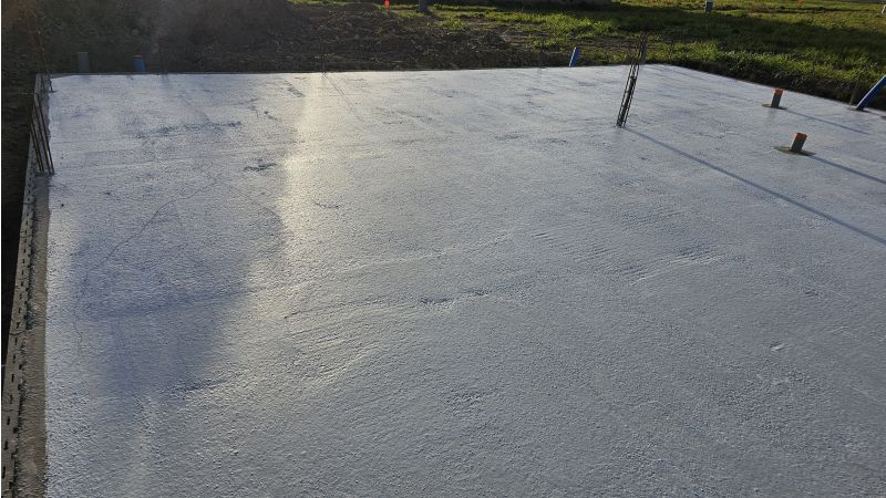

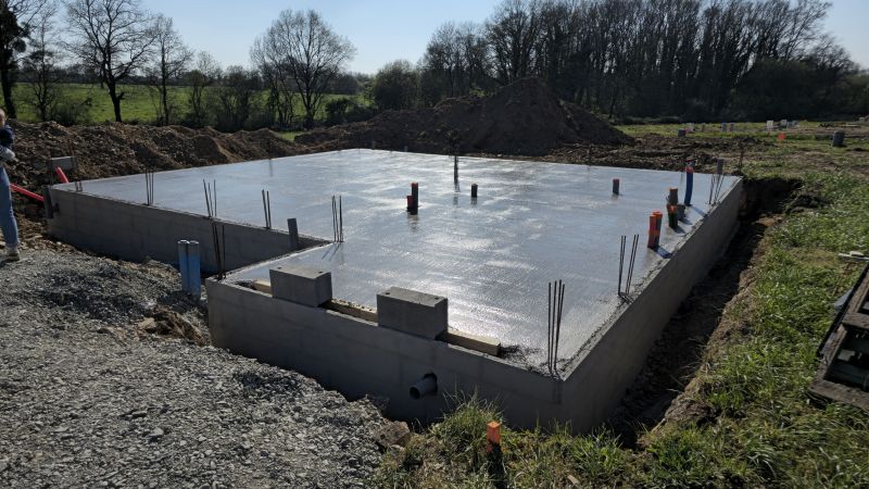

Ils ont coulé la dalle de l'étage hier. Et aujourd'hui on aura un soleil de fou. Puis-je faire la cure moi même ? Comment faire?
Le produit de cure se met au pulvérisateur dès que le béton est tiré (donc frais). Après, c'est trop tard, cela ne sert plus à rien.
Le produit de cure évite la dissécation des bétons et limite le poudrage en surface (laitance). J'en ai utilisé sur du béton autoplaçant, et c'est indispensable dans ce cas, ce béton est formulé spécialement, très liquide.
De : Saint-malo (35)
Si vous n'avez pas de produit de cure, il faut l'arroser souvent au jet, en pluie fine. C'est pour que l'eau contenu dans le béton ne s'évapore pas trop vite.

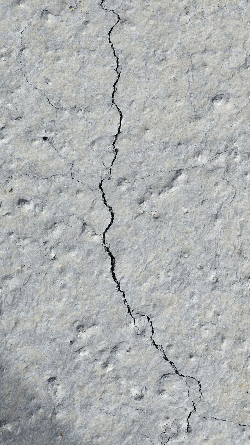

J'ai des nouvelles. Ça c'est l'étage. Les fissures sont "un peu" plus épaisses.
