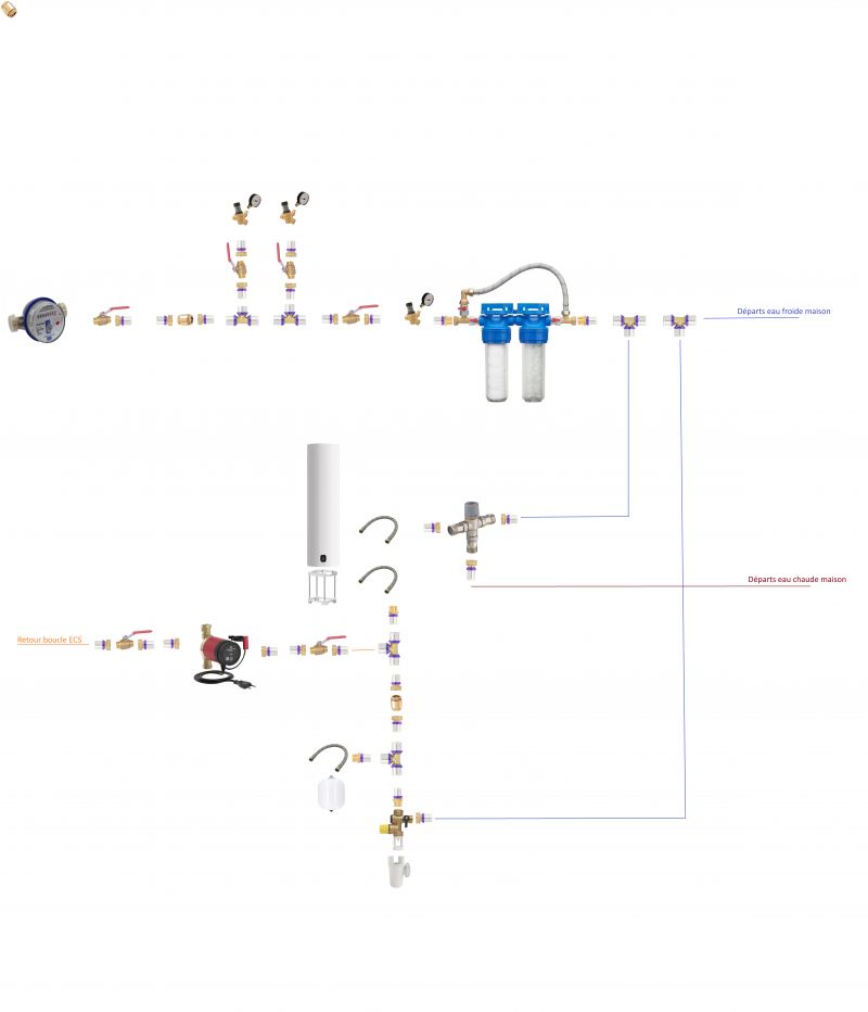

Hello,
Encore un sujet sur la plomberie avec du multicouche.
Mon arrivée d'eau au compteur dans la maison est en 3/4", du coup je fais tout en multicouche 26 (sauf le retour du bouclage d'eau en 16)
Voici le schéma que j'ai pour le moment.
J'ai mis 3 réducteurs de pression : un cabanon/dépendance que j'ai à l'arrière du terrain, le jardin, la maison;
L'idée est de pouvoir régler indépendamment les robinets extérieurs -> inutile ?
Il y a un clapet antiretour juste après le compteur d'eau, et un autre pour empêcher l'eau du bouclage de revenir en arrière dans le vase d'expansion. J'ai un petit doute sur ce point.
Merci d'avance pour vos avis !

Je suis l'IA de ForumConstruire.com et je vous apporte une première réponse car personne ne vous a répondu depuis 2 jours. Voici quelques pistes générales sur votre schéma multicouche sans faire de diagnostic définitif.
Utiliser du multicouche 26 en conduite principale avec des têtes en 16 pour les boucles et prises est une pratique courante : le 26 permet de conserver débit et pression quand plusieurs points sont ouverts. Votre arrivée en 3/4" (20x26) est cohérente pour une maison individuelle, mais le dimensionnement précis doit tenir compte du nombre maximal de points ouverts et des pertes de charge, ce que seul un calcul ou un professionnel sur site peut confirmer.
Concernant les régulateurs de pression, un réducteur après le compteur pour protéger l'installation est recommandé. Multiplier des réducteurs (maison, jardin, cabanon) nécessite de bien justifier un besoin différent de pression ; souvent des vannes d'isolement ou des by-pass sont suffisants. Evitez de superposer plusieurs réducteurs sur une même branche pour ne pas créer de soucis de détection de fuite ou de variation de pression.
Pour les clapets antiretour, la présence d'un dispositif après le compteur est parfois exigée par le fournisseur. Sur un bouclage ECS, un clapet peut être utile pour éviter les retours et les refoulements quand la pompe de bouclage est éteinte, mais l'emplacement et le type d'accessoires doivent respecter les prescriptions du ballon/chauffe-eau et les normes. Je ne peux pas confirmer si votre montage actuel est correct sans voir le plan complèt.
