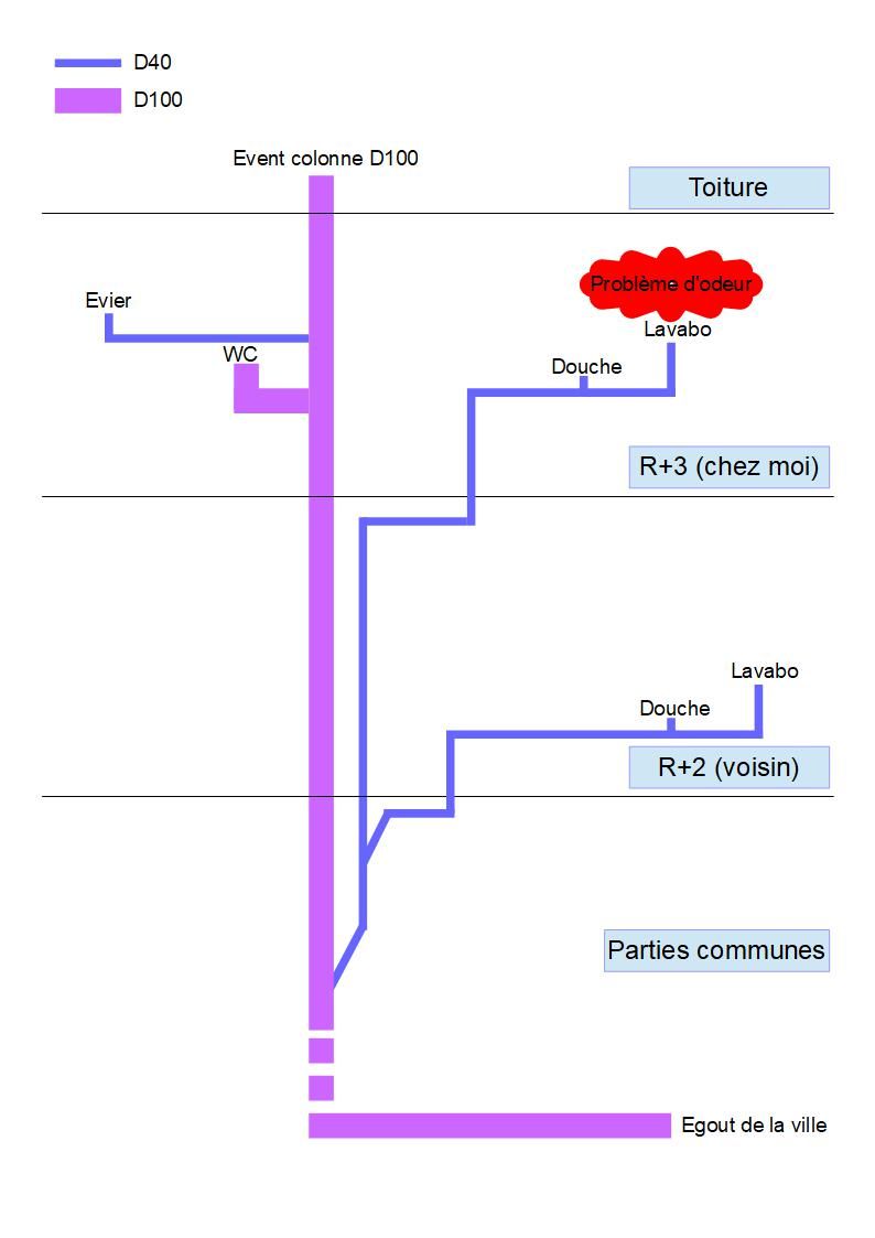

Bonjour à toutes et à tous,
Suite à des travaux fait par un plombier professionnel, je me tourne vers la communauté pour chercher une réponse à mon problème d'odeur (remonté de gaz d'égouts).
J'habite au 3ème étage d'un immeuble, le problème se situe au niveau du lavabo de ma salle de bain uniquement. J'ai fait un schéma pour expliquer l'installation de plomberie qui sera plus facilement compréhensible : mon lavabo et ma douche sont sur un collecteur D40, qui récupère ensuite le lavabo et la douche de mon voisin du dessous, avant de se raccorder au collecteur D100 de l'immeuble.
Le problème que je rencontre est une remontée de gaz d'égout, majoritairement après avoir fait couler de l'eau dans mon lavabo, le problème ne survient pas au niveau de ma douche, ni chez mon voisin.
Je signale aussi que lorsque mon voisin du dessous prend une douche j'entends via la bonde de ma douche beaucoup de bruits d'écoulement d'eau et parfois des gargouillis.
J'ai déja changé le siphon du lavabo 3 fois pour essayer : siphon classique avec eau, siphon sans eau à membrane, pas de siphon (raccord direct)... dans tous les cas le problème persiste.
Je cherche une solution à mon problème et après lecture des réponses de forums je suis incertain sur la marche à suivre car je n'ai pas trouvé ce cas de figure précis...
Je me demande si ajouter un T sur la colonne de chute D40, juste avant le raccord avec l'évacuation D40 venant de ma salle de bain pour créer une prolongation et une ventilation sur la colonne serait une bonne idée ?
Si quelqu'un a un retour d'expérience à partager pour trouver une solution je suis preneur !
Merci beaucoup pour votre aide et bonne journée !

Hum, début de bouchon qq part sur d40 chez toi ou voisin, dépression qui vide ta bonde de lavabo.
En premier je mettrai un siphon néo air. Si pas de résultat alors curage des d40.

J'ai déjà mis le siphon Neo Air, cela n'a pas changé mon problème :(
je vais en effet regarder s'il n'y aurait pas un bouchon dans mon D40.
Meme si le problème existe depuis que le plombier a posé l'évacuation en question, on ne sait jamais s'il y a des gravats de travaux coincés dans le D40 chez moi.
Sinon, il faudrait que j'aille chez le voisin.
Je ferai un suivi après investigation !

Salut, ce qui a été fait est interdit, et stupide, on ne se branche pas sur l'évacuation des voisins.

Mon schéma est un peu simplifié, en réalité la colonne D40 est dans la cage d'escalier, elle récupère le D40 horizontal chez moi, puis elle descend, et ensuite le D40 du voisin du dessous vient se raccorder sur cette descente D40 dans la cage d'escalier, et elle descend encore un peu avant de se raccorder elle même sur la descente D100.

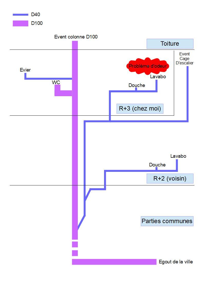

Je fais suite à mes dernières journées de bricolage en début de semaine :
J'ai prolongé le D40 dans la cage d'escalier pour créer un évent au bout de cette prolongation. J'en ai profité pour refaire l'installation de l'évacuation du lavabo pour être sûr (nouveau siphon standard, suppression du clapet anti-vide, vérification de la bonne étanchéité des raccords PVC).
--> Schéma mis à jour en PJ
Malgré tout cela, l'odeur de gaz d'égout est revenue une fois déjà, après l'utilisation d'eau dans le lavabo. Je ne comprends pas...
Je ne vois pas ce que je peux faire de plus (j'avais aussi précédemment essayé la solution du siphon à membrane silicone "Senzo" qui n'a pas résolu mon problème).
Si quelqu'un a une autre idée d'explication ou de solution je suis preneur de vos avis !
Merci encore de votre aide !

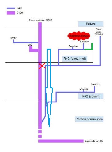

personnellement j'aurai fait comme sur le visu ci-joint.
- évent en vert
  - pour lutter contre la dépression en bleu
- car il me semble que vous devriez être raccordé au niveau de la croix rouge
concrètement pourquoi ?
   - parce qu'en étant raccordé à votre étage, l'évacuation en 32/40 ne subirait qu'une pente de 5% en chutant ensuite librement dans le collecteur vertical
   - Alors que là, toute la canalisation en violet impose une pente supérieure à 70%. Et ça dans une canalisation étroite de 32/40 qui ne permet pas à l'air de remonter, donc phénomène d'aspiration puissant.
et ces suppositions reposent sur l'hypothèse que les canalisation sont propres et dégagées, rarement le cas dans les faits, avec uniquement des angles " doux "
prenez une pomme, laissez-là tomber par terre. Maintenant montez au sommet d'un immeuble de 10 étages et lâchez cette même pomme.

Bonjour Exocet,
Merci de répondre à nouveau concernant mon problème.
L'odeur ne survient qu'après avoir utilisé l'eau dans le lavabo, et pas systématiquement, seulement certaine fois. A titre d'illustration, depuis mes travaux finis mercredi je n'ai eu qu'une seule fois la remontée d'odeur en 3 jours.
Ce qui rend ma compréhension difficile sont les deux points suivants :
- Le problème d'odeur ne survient pas lorsque je prends une douche qui est pourtant sur le même collecteur D40
- Pendant les travaux, sur une période de 4 jours j'avais démonté la bonde et le siphon du lavabo, donc le tuyau d'évacuation était libre et ouvert dans la salle de bain, à aucun moment je n'ai eu de remontée d'odeur
Concernant ta proposition d'explication, j'ai vérifié le collecteur D40 sur toute la partie chez moi et dans la cage d'escalier à mon niveau : il n'y a pas de bouchon. Selon toi, un bouchon en aval pourrait être en cause ?
Je tiens aussi à préciser que l'odeur qui arrive n'est pas une odeur de canalisation eaux grises (lavabo, douche) mais c'est l'odeur caractéristique des égouts de la ville.
Merci encore

Bonjour Home-electricity,
Merci pour tes explications et ton schéma, cela aide à mieux comprendre l'effet de dépression évoqué.
Je voulais moi aussi mettre l'évent en vert comme tu l'a dessiné, mais je n'ai pas moyen de le faire sortir de ma salle de bain (pas de cheminement vers l'extérieur possible) et j'avais donc peur qu'en ayant l'évent dans la salle de bain il soit "logique" que l'odeur y survienne.
Et je suis tout à fait d'accord, l'idéal aurait été que le raccord D40-D100 se fasse directement à l'horizontal à mon niveau R+3 mais cela n'est pas possible car la colonne n'est pas accessible à ce niveau, et de plus elle est en fonte. Il me semble que l'installation qui a été faite il y a une trentaine d'année avec du PVC a été possible en remplaçant un élément de fonte du D100 vertical par un élement en PVC, ce raccord étant situé au niveau R+1, ce sont des travaux de copropriété qui remontent à bien avant mon arrivée dans l'immeuble.
Toutefois, ce qui me laisse circonspect sont les deux points que j'ai évoqué dans mon message à Exocet :
- Pourquoi je n'ai pas ce problème quand je prends une douche ?
- Pourquoi je n'ai pas eu d'odeur lorsque le canalisation était tout simplement ouverte pendant 4 jours dans ma salle de bain ?
Si tu as des idées je suis preneur !
Et si le problème persiste, je m'interroge sur l'installation d'un évent dans ma salle de bain, comme en vert sur ton schéma. Qu'en penses tu ?
Merci 1000 fois !

" je suis tout à fait d'accord, l'idéal aurait été que le raccord D40-D100 se fasse directement à l'horizontal à mon niveau R+3 mais cela n'est pas possible car la colonne n'est pas accessible à ce niveau, et de plus elle est en fonte. "
comment se fait-il que tu n'aies pas de départ eaux usées à ton étage ???
Et sinon c'est quoi la différence avec la situation avant l'intervention du plombier. D'ailleurs de pb existait-il déjà avant l'inter ?
Edité 1 fois, la dernière fois il y a +5 mois.
Ancienneté : + de 10 mois
Home-electricity a écrit:" je suis tout à fait d'accord, l'idéal aurait été que le raccord D40-D100 se fasse directement à l'horizontal à mon niveau R+3 mais cela n'est pas possible car la colonne n'est pas accessible à ce niveau, et de plus elle est en fonte. "
De l'autre côté j'ai bien un départ eaux usées pour le WC et l'évier de la cuisine, côté gauche sur le schéma au niveau R+3. Ce raccord est d'origine, en fonte donc. Mais ma salle de bain n'est pas située de ce côté de l'appartement et ne peut donc pas s'y raccorder. La salle de bain a été ajoutée ultérieurement, ce sont des vieux bâtiment fin 1800 début 1900.
 bein, quand on implante une pièce d'eau, il faut tenir compte du point de collecte des eaux usées, et de là déployer les départs horizontaux avec 5-7% de pente, ça donne les zones possibles ( car plus on s'éloigne, plus le niveau du tuyau remonte, pour la douche par exemple ça limite énormément la zone des possibles )
on ne peut donc traverser les couloirs, ou passer devant une porte.
sinon après la solution c'est un releveur. ça coûte, ça fait un peu de bruit. je l'avais fait pour une cuisine dans mon premier appart, ça fonctionnait. mais ça a un coût et fatalement ça tombera en panne un jour ou l'autre et il faudra le changer. ( hors de question dés lors de balancer des lingettes ou autres) Et souvent quand on joue à ça il faut passer sous le niveau du plancher... un peu limite quand-même
 bon, je suis conscient que je ne t'ai pas apporté des remèdes miracles. Mais je vis dans un lieu similaire au tien. Nous, les colonnes verticales en fonte ( les raccords étant devenus fuyards), on les a remplacées par du PVC, comme ça on a créé le départ souhaité, et également une visite.
