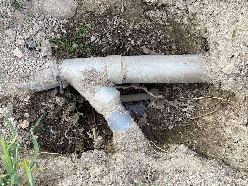

J'ai trouvé une fuite sur un raccord du réseau d'évacuation des eaux usées enterré dans mon jardin. Ca fuit au niveau du joint en caoutchouc à gauche sur la photo.
Auriez-vous une idée de la façon dont je peux réparer ça ?
Merci pour votre aide.

Faudrait dégager encore plus à gauche pour voir
Comme Deudy, car j'ai l'impression que les tuyaux ne sont pas alignés.
Bonjour , ce n' est pas aligné et l ' emboitement est cassé , il faut dégager et changer la piéce !BiggrinBiggrin

Tout-à-fait, ce n’est pas aligné.
Il faut changer le raccord, d’accord. Mais comment faire pour emboiter le nouveau raccord ? Et comment gérer le fait que ce ne soit pas aligné ?

Raccords 30, 20, 45 pour rattraper et manchon coulisse, ou l'emboîture d'usine d'un tube PVC pour emboîter
Et quels sont les diamètres de ces tuyaux ?
A l'époque où j'avais encore ce type de tuyau avec joint, c'était une taille peu courante (70mm) sur la partie lisse au delà du raccord.

Les tuyaux font 125 mm et 100 mm pour celui qui part vers le bas.
Deudy, je suis désolé mais je ne comprends votre réponse.
Je peux utiliser des manchons à coulisse pour placer un nouveau raccord et utiliser un réducteur 125/100 mm, OK. Mais comment gérer le fait que ce n'est pas aligné ?
Donc 125mm, dans ce cas coupez la partie cassée et mettez un raccord collé femelle/femelle de 20° en 125.
ou 15° avec joint SDR41/CR4
