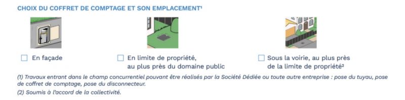

Avant ce RDV viabilisation eau, je dois remplir une fiche ou je dois choisir le type de coffret pour le compteur d'eau:
Je ne suis pas familier avec la problématique et les informations sont assez difficiles à trouver sur internet, pouvez-vous m'aider à choisir?
De ce que je comprends:
- le compteur d'eau est souvent enterré pour le protéger contre le gel, profondeur à définir selon les régions. En cas de problème, c'est moins accessible et plus compliqué à gérer.
- les coffrets peuvent également être bien isolés avec du polystyrène, de la mousse de polyuréthane ou autre. Facile d'accès et accessible par un technicien de l'extérieur.
En cas de gel de compteur, de ce que je comprends, je ne suis responsable que si c'est lié à ma négligence. Mais de quel type de négligence peut m'accuser mon réseau d'eau? Vont-ils me donner des consignes d'entretien?

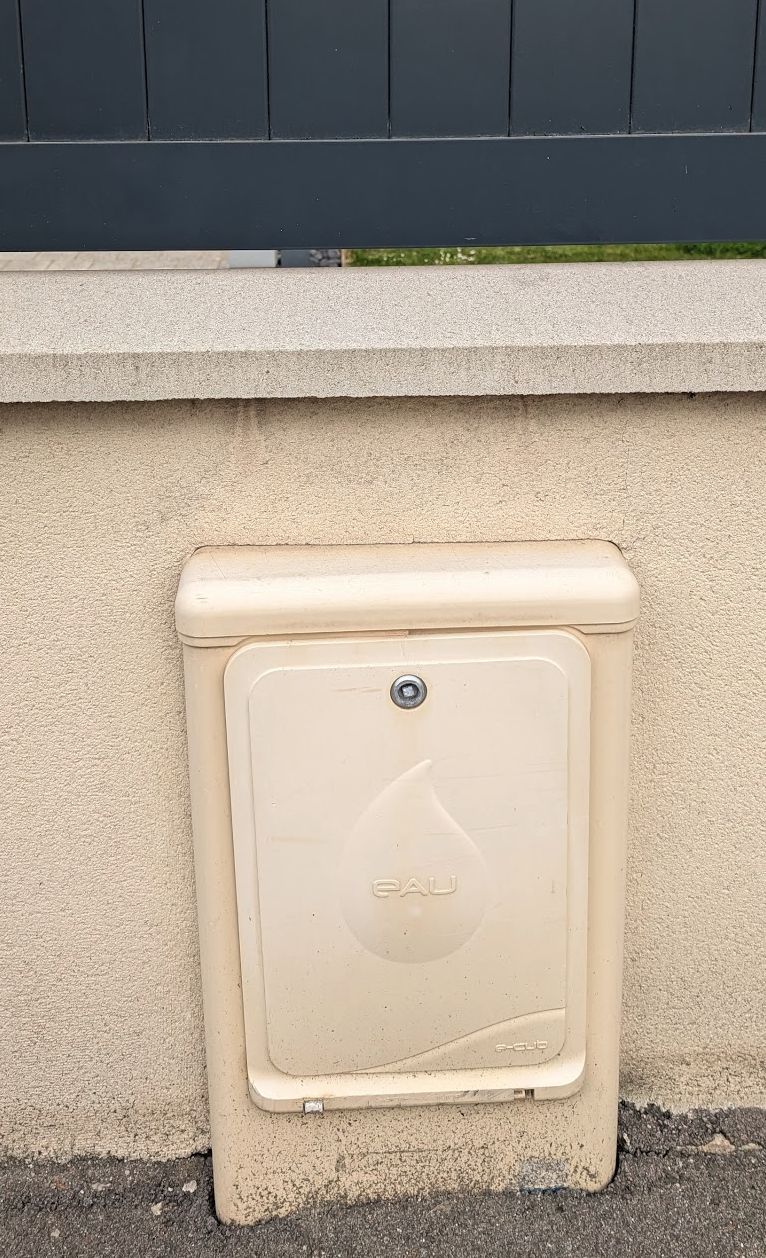

Moi je penche plutôt pour un coffret en façade avec un isolant supplémentaire, mais j'ai remarqué que pas mal de maisons récentes sur ma commune (Val-d'Oise) n'ont pas de coffret eau dans leur muret, donc je me demande quel est le bon choix.
Pour info, les coffrets d’eaux sur des maisons récentes de ma commune ressemblent à ça:
Cela semble être ce modèle: https://app-claire.com/produit/eau-potable/systemes-de-comptage/bornes/bornes-mono-compteur/borne-mono-compteur-e-cub
Bref, vous feriez quoi à ma place?
- Est-ce qu'en 2026, un coffret compteur de ce type est adapté pour la région parisienne et protège correctement du gel?
- Quels sont les + et les - de chaque solution?

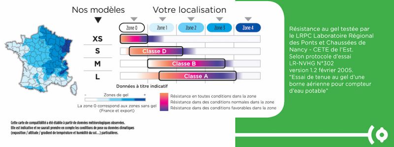

Bonjour et merci pour votre réponse
J'ai demandé à quelqu'un sur ma commune qui a ce type de compteur et qui m'a dit qu'elle n'avait eu aucun problème de gel en 20 ans.
J'ai l'impression que les coffrets Sainte-Lizaigne (qui a l'air d'être un leader du marché) sont quand même bien isolés et en plus on peut dimensionner la profondeur selon les conditions météo.

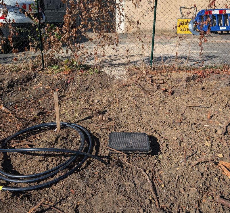

Nous allons finalement opter pour un regard E-Cub flex:
https://www.christaud.com/900417-regard-e-cub-flex-f-25-pehd[...]ampon-composit-a15.html
C'est enterré, mais pratique et "amovible", le compteur peut sortir de sa niche
Dept : Val D Oise
Env. 30 message Val D Oise
Le regard et le compteur ont été posés par Véolia.
Cela me semble relativement bien isolé et le compteur est facilement accessible.
Nous avons demandé un tuyau qui sort pour que les ouvriers puissent facilement utiliser l'eau.
