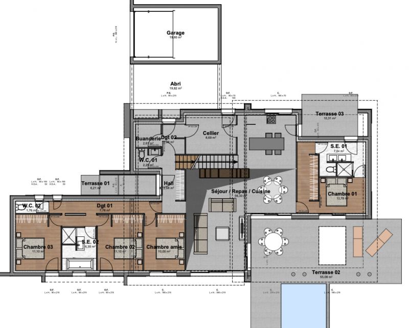

Bonjour à toutes et tous,
Après de longs mois à parcourir ce forum à la recherche d'idées, de réponses, voici le moment de se lancer dans la grande aventure de la construction et nous souhaiterions avec des retours, suggestions, idées sur l'implantation et les premiers plans fournis.
Le projet est la construction d'une maison, à l'aide d'un archi, de 4 ch. + 1 bureau pour environ 160 m2, pour une famille de 4 personnes. L'idée est d'avoir deux coins nuits distincts et une grande pièce de vie (environ 60 m2). La vue est dégagée et la plus intéressante, vers le sud-est.
On partait initialement sur un bureau en mezzanine mais étant donné le surcout et le contexte inflationniste général on va surement se réorienter vers un plain pied complet et l'intégrer côté chambre parentale. L'abri voiture ne devrait pas être conservé par choix économique (on le fera plus tard)..
Merci d'avance pour vos retours et suggestions!

Je trouve la maison très étalée
L'organisation générale est bonne mais je la trouve complexe
Je simplifierai beaucoup plus le concept de la maison pour qu'il soit plus lisible et mis en valeur

Merci pour votre retour.
Le compromis pour le terrain est signé et nous en sommes à l'élaboration des plans avec l'architecte.
Effectivement la maison est plutôt étalée mais j'imagine que c'est la contrepartie de notre demande d'une maison, de plain pied, avec 4 chambres et un bureau ?
On souhaite deux coins nuits séparés, une grande pièce de vie ouverte sur la terrasse et optimiser la vue qui est principalement dégagée vers le sud-est.
Buanderie et cellier attenant à la cuisine.
Un garage pour une voiture plus un peu d'espace de stockage (on va passer à 25 m2).

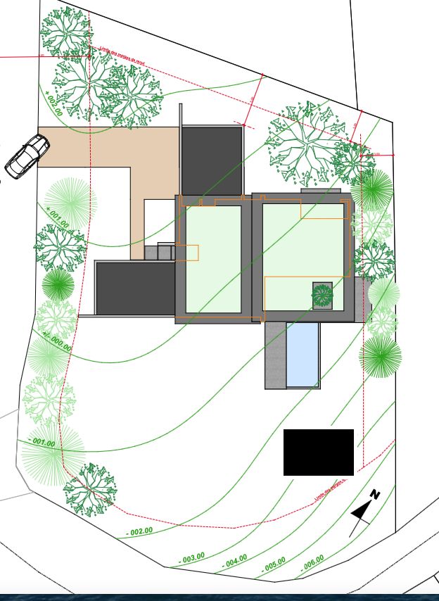

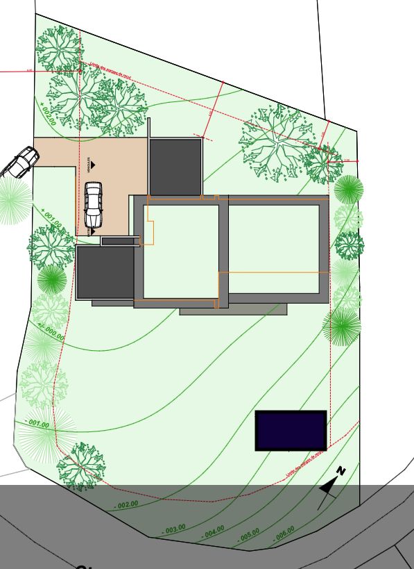

Les contraintes liées au limites de construction sont matérialisées en pointillés rouge sur le plan de la parcelle (3 m des parcelles voisines et 7 m depuis le milieu de la voie, à gauche sur le plan).

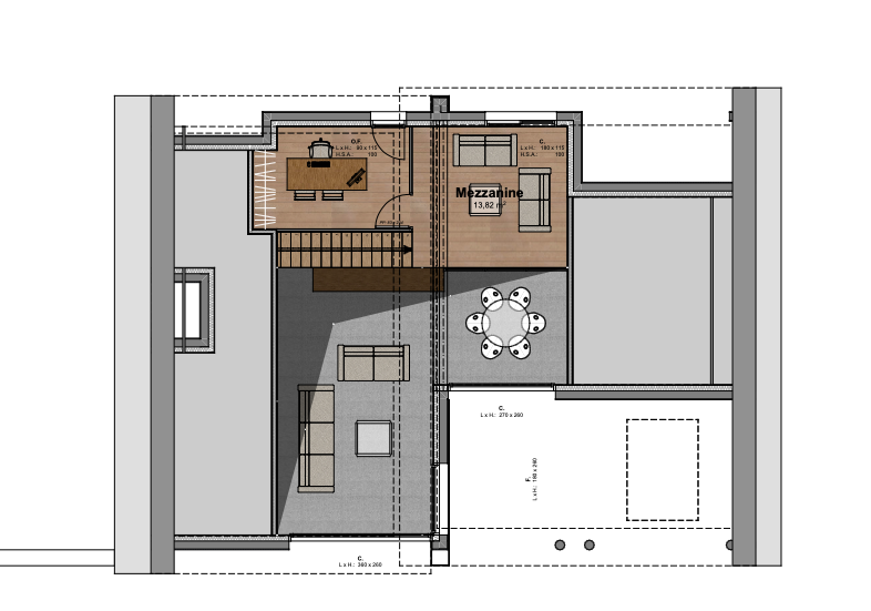

On va déjà essayer de simplifier en supprimant la mezzanine et donc l'escalier, en fusionnant la partie cellier/ dégagement 02 / buanderie et en agrandissant un peu l'entrée.
Pour la partie chambre parentale on va essayer de réduire le dressing, enlever la porte qui communique avec la salle d'eau pour augmenter la taille de la zone lit.
Concernant le coin nuit des enfants/amis, même si j'aime bien l'idée que toutes les pièces soient orientées vers la vue, j'aime moins le long couloir donnant sur les toilettes et la salle de bain réduite. On avait pourtant indiqué pas moins de 12 m2 pour les chambres.
En revanche on aimerait bien intégrer un poele à bois mais à part à la place de la TV je ne vois pas bien où?
Si vous avez d'autres idées pour simplifier je suis preneur Smile

Vous avez une maison étalée, avec un volume à gauche et un volume à droite qui s'imbriquent, vous allez avoir des circulations type linéaire
Au lieu d'en faire une contrainte, essayer (l'architecte) daller au bout de ce concept, de marquer, affirmer la ligne directrice
Le positionnement de la cuisine et de la chambre ça me paraît un peu moyen
Je pense qu'il y a moyen d'avoir la suite parentale au nord et faire au sud salon salle à manger cuisine
Évidement faut mouliner pour que la séquence voiture - course cuisine fonctionne
Fluidifier les circulations, pousser le concept au bout

N'hésitez pas à chambouler le plan, c'est fait pour
Si vous mettez la cuisine à la place du salon
Le cellier dans la zone « aveugle » à la place de l'escalier
Salle à manger à la même place et salon à la place de la la suite parentale
La terrasse plein nord couvert j'y crois moyen
Je développe en longueur la suite parentale sur la façade nord
Dans mon rythme de vie, la cuisine est un espace central
Condamner de la façade sud, des vues piscines pour la chambre parentale c'est sacrifier beaucoup de lumière et jolie vues pour les pièces à vivre
Pour le coin enfant, c'est quand même super dommage de pas intégrer le wc indépendant accolé à la salle de bain pour que la chambre du bout vienne s'agrandir sur le wc +couloir (cela fait réunir les réseaux d'évacuation )
Si vous voulez à tout prix une fenêtre dans les wc, qui est souvent très moches car les gens font la fenêtre à wc, la fenêtre a buanderie, la fenêtre a salle de bain, la fenêtre de chambre, la fenêtre de cuisine et ils se trouvent avec un patchwork de fenêtre peu esthétique en façade
C'est pas un point très bloquant avec les bonnes VMC d'aujourd'hui (pour les projets très très normés, nous ne mettons pas de fenêtre dans les espaces sanitaires)

Ok , je cerne un peu mieux mais au niveau de la circulation garage cuisine ça me semble plus étiré et je ne vois pas bien comment intégrer l'entrée à moins d'arriver dans la cuisine ou dans le cellier. En revanche c'est vrai que la cuisine côté terrasse principale ça fait sens.
Dans ce cas, la terrasse nord-est a moins d'intérêt. L'idée de la terrasse au Nord-Est c'était surtout de pouvoir bénéficier d'un espace extérieur ombragé et "au frais" pendant les fortes chaleurs. Je précise que nous n'avons aucun voisin à proximité
Pour les fenêtres c'est vrai qu'on a tendance à vouloir en intégrer à chaque pièce, on va revoir ça (a priori on part quand même sur de la VMC hrygro B classique).

On va aussi simplifier le cellier buanderie mais l'idée de LaTeam de mettre la cuisine à la place du salon, côté terrasse principale m'intéresse aussi et du coup modifierait l'agencement garage/buanderie/cellier/ cuisine.

Le rectangle bleu est bien le début d'une piscine qui n'est pas prévue dans un premier temps.
Concernant la mezzanine on sait d'ores et déjà qu'on ne la conservera pas et qu'on va plutôt s'orienter vers un plain pied intégral en essayant d'intégrer le bureau (8-9 m2) au coin nuit parental.

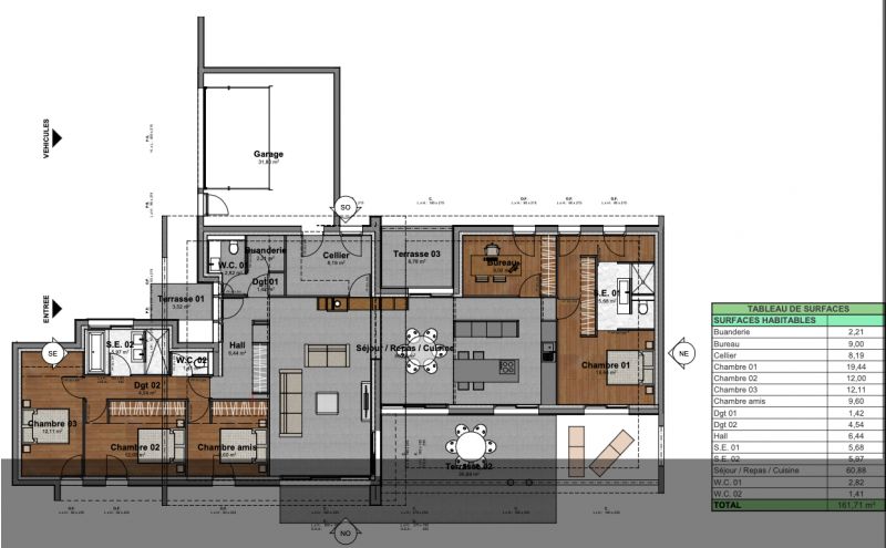

Bonsoir tout le monde,
Je reviens vers vous (en tout cas celles et ceux que ça intéresse) avec une nouvelle mouture de notre projet de construction.
La cuisine a été positionnée côté terrasse mais nous ne sommes pas encore complétement satisfait par l'agencement.
De même on se demande si on devrait pas intervertir le bureau et le cellier.
Le mur qui sépare salon /salle à manger est appelé à être réduit voire supprimé.
Pour l'espace chambre parentale on pense plutôt mettre la salle de bain " tout en haut" de la pièce et l'agrandir un peu.
Merci d'avance pour vos commentaires / suggestions.
