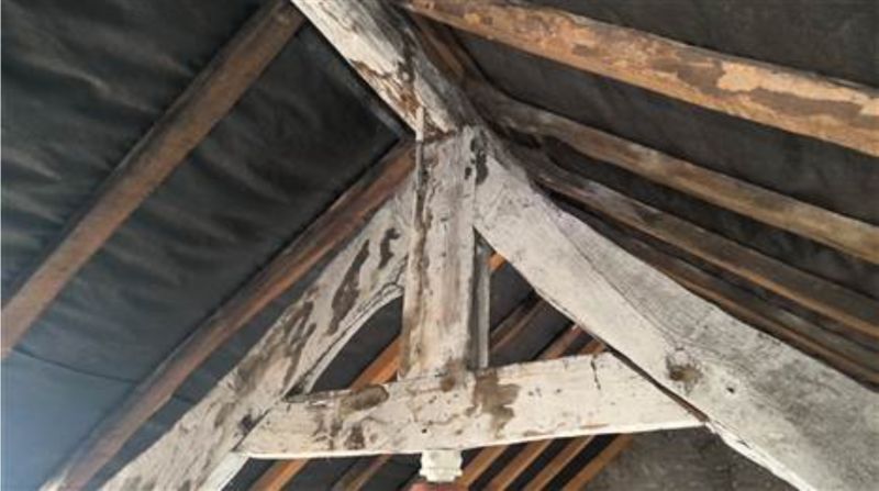

Bonjour !
Dans l'espoir d'être dans la bonne section, voici une photo d'une charpente :
Visiblement le bois aurait été anciennement traité à la chaux, depuis la sous-couverture et couverture ont été réalisées mais je n'ai aucune date pour ces travaux.
Les traces d'humidité peuvent venir d'avant les travaux ? Seraient-elles témoins d'une dégradation de la charpente ? Tous vos conseils seront bon à prendre !
Merci d'avance pour votre aide,
Clément

Bonjour Clément,
Quelques pistes pour t'aider à lire ta charpente.
Sur les traces d'humidité, une trace n'est pas forcément un signe de dégradation actuelle. La vraie question est de distinguer une trace ancienne et stable d'une humidité active.
Trois tests simples que tu peux faire toi-même.
Le test du tournevis. Pique avec une pointe les zones tachées. Si le bois est dur, c'est ancien et stabilisé. Si le tournevis s'enfonce facilement, le bois est attaqué, là c'est un sujet.
L'odeur. Mets le nez près du bois suspect. Une odeur de moisi humide indique une infiltration récente ou en cours. Un bois sec ne sent rien, ou sent juste le bois ancien.
L'état des fixations. Regarde les pointes, les boulons, les ferrures. S'ils sont rouillés et que le bois autour est noirci, l'humidité a circulé pendant des années. Si les fixations sont saines, l'humidité est probablement ancienne et la couverture refaite a réglé le problème.
Sur le traitement à la chaux, attention. Il a souvent été utilisé pour masquer des défauts ou ralentir des attaques d'insectes xylophages. Vérifie surtout qu'il n'y a pas de petits trous de 2 ou 3 mm dans le bois, et regarde au sol s'il y a de la sciure fine. Capricornes et vrillettes laissent des traces visibles si on les cherche.
Avant de signer, je te conseille un diagnostic charpente par un pro. 200 à 400 € qui peuvent t'éviter une réfection à 20 000 €.
Bon courage.

Si la construction était une ancienne écurie ou abritait des animaux; dans les années 50 - 60 ., la chaux était utilisée à titre préventif et sanitaire pour la désinfection des batiments d'élevage.
