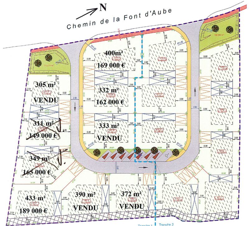

Bonjour à vous,
Nous avons signé récemment le compromis pour le lot n°16 (162 000 €), nous nous lançons dans l'aventure de la construction avec l'aide d'un MO.

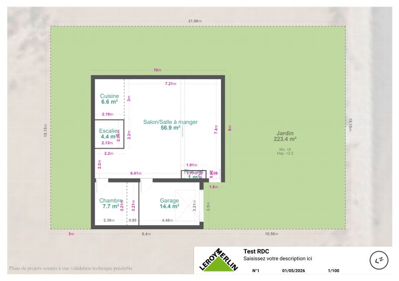

Nous aimerions solliciter vos regards sur l'esquisse actuelle de notre projet.
  • Dimensions maison : Emprise au sol de 8m x 7m, complétée par une avancée de 3m en façade et un garage de 3,5m x 8,4 m
  • Orientation : Nous avons fait le choix de positionner la maison en fond de parcelle pour optimiser l'exposition (Sud/Sud-Ouest) et profiter du jardin à l'avant.
  • Toiture : Modèle 4 pans + toit plat sur le garage

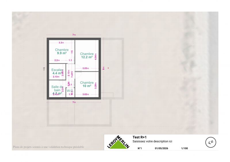

  • Rez-de-chaussée (RDC) : Une suite parentale (chambre + SDB), WC séparés, et une pièce de vie ouverte incluant cuisine américaine, salon et salle à manger.
  • Étage (R+1) : Espace nuit composé de 3 chambres, une salle de bain commune et un WC indépendant.

Le maître d'oeuvre ne peut pas vous faire la conception des plans ?
Un garage où on ne peut pas mettre une voiture
Un chambre ultra petite digne d'un appartement parisien
La cuisine à l'autre bout de l'entrée
Bref il n'y a rien qui va, on dirait le plan réalisé un stagiaire de 3ème en stage d'observation
Construisez 5m2 de moins mais construisez mieux...

C'est le premier plan qu'il nous a proposé suite aux critères que nous lui avons donnés.
Je trouve effectivement que la chambre du RDC et celle de 9,9 m² à l'étage sont un peu petites.
Par contre, je ne saisis pas bien la remarque sur le garage : il fait 3,2 m x 4,48 m, faudrait-il le prévoir plus large ou plus long ou les deux ?

Si c'est lui qui vous a proposez ce plan, fuyez ...
Regardez la longueur de votre voiture ...
Si c'était vous qui avez essayé de faire un plan, j'aurai pu comprendre car ce n'est pas votre domaine...

On a fait les plans à 3 lors d'un RDV, nous et le MO.
La voiture (une C3) fait environ 4m de longueur sur 2m de largeur.

Une voiture de 4m dans un garage de 4,34m avec une porte en bout qui ouvre à l'intérieur, il va falloir avoir le compas dans l'oeil. UnsureOhmy
Dept : Paris
Le passager ou le conducteur faudra qu'il soit bien mince pour contourner la voiture une fois rentrée
il ne faudra pas changer de voiture non plus (environ 4,60 m les voitures en 2026)
Déjà que les garages bien proportionné on y rentre quasi pas la voiture au fil des années, alors dans un cagibi...
Au RDC ce n'est pas une chambre vu que pas de salle de bain, une sorte de cellier ? bref

Je suis très surpris et même dépité de voir, dans cette section du forum, une forte quantité de plans qui ne semblent avoir été élaborés que pour répondre à un seul critère : un graaaaand salon/SAM.
Au détriment de toutes les autres pièces, de la facilité de circulation, du confort...bref de tout...alors même que très souvent les 50/60m² de cette pièce sont mal pensés.

Au rez-de-chaussée une petite chambre et pas de salle d'eau à proximité ? Pas de wc au rez-de-chaussée ?
