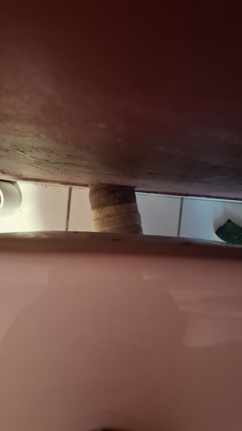

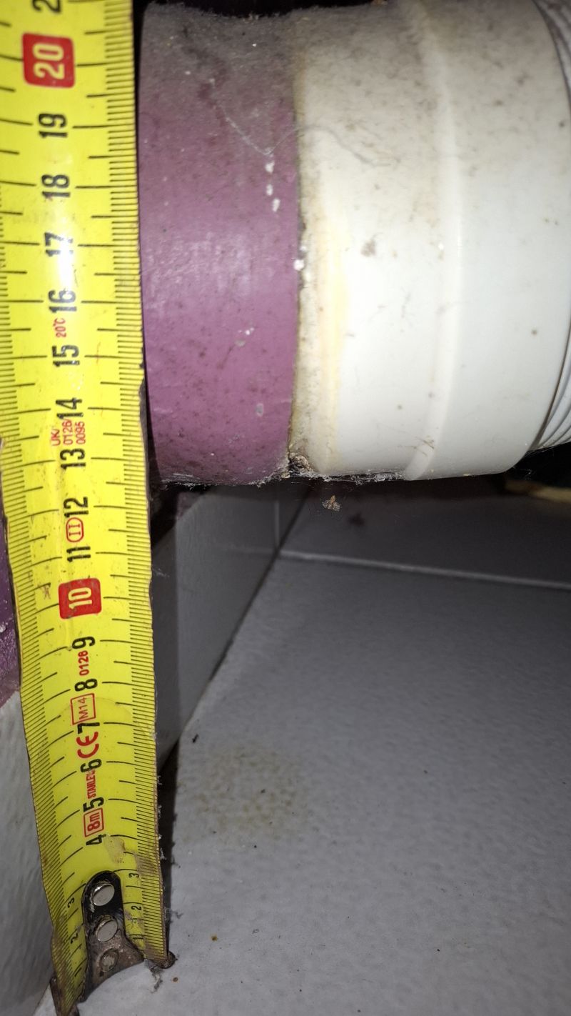

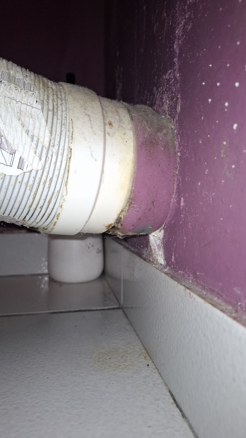

Bonjour.
 J'aimerais remplacer mon wc par un suspendu. Il se trouve que l'évacuation des Eaux Usées et à l'horizontale et à environ 17 cm du sol à l'axe. Les wc suspendu ont une sortie à 23 cm. J'aimerais savoir si je vais bien pouvoir raccorder mon WC ? Tout en perdant le moins de profondeur possible. Avec quel matériaux ferait vous? Pipe flexible c'est possible sur un suspendu ?
Je met quelques photos de l'existant
Merci d'avance pour votre retour
Bonne journée

Non, pas de pipe souple.
_ C'est quoi comme type de cloison ?
_ il y'a quoi derrière ?
Le raccord de sortie n'est pas droit donc soit tu casse soit tu met une pipe souple pour wc suspendu

Titiplomb77 a écrit:Le raccord de sortie n'est pas droit donc soit tu casse soit tu met une pipe souple pour wc suspendu
Tu fais ça ? Des pipes souples ?
Quand j'ai pas le choix je propose ou de casser ou de mettre une pipe souple en expliquant que c'est pas le mieux
mais c'est faisable, c'est pour ça qu'elle sont faites et c'est pas interdit

Bonjour et merci pour vos retours, je suis contre un doublage en Brique platriere + laine de verre. Je peut donc casser. L'idée c'est de casser le doublage pour remettre la sortie droite ? En fait je suspecte qu'il s'agit d'un Y, car à l'angle du WC j'ai la descente des eaux usées de l'étage qui rentre dans le doublage à peu près à la même hauteur que la sortie, du coup vu que ce n'est pas une terminaison j'ai peur que ce soit galère de modifier non ? C'est quoi le problème avec les pipes souples?

Pas aussi costaud que des raccords rigides. Et surtout sur un bâti, pas possible de réparer sans tout casser
L'idéal c'est Un raccordement en pvc rigide, une pipe souple ne posera pas de problème dans ton cas, dans la mesure
Ou elle sera plutôt horizontale, si elle partait à la verticale il y a un risque de percement avec un gros furet en cas de bouchon,
De plus les plis font que l'écoulement est moins fluide, le mieux c'est de reprendre au niveau de la colonne,
après faut voir comment c'est foutu derrière.

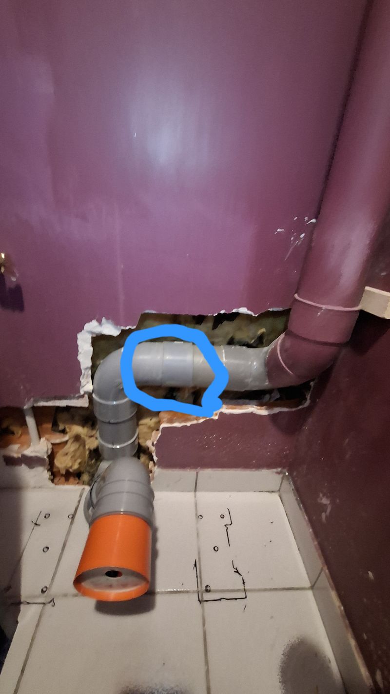

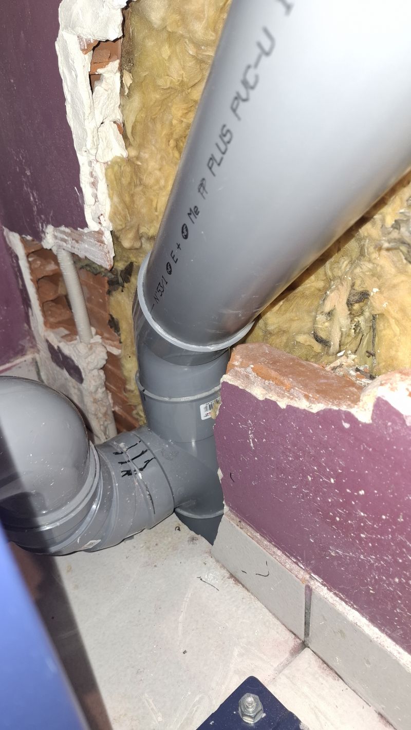

Bonjour à tous.

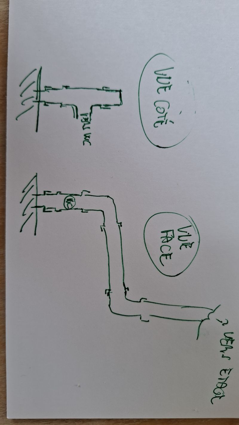

J'ai cassé un peu pour me faire une idée de comment c'est derrière. En fait il y a une sortie verticale au sol, avec derrière un Té (Direction le WC à 90°) puis un coude à 45°, une bout de tube et de nouveau un coude à 45° vers l'étage. J'ai fait un espèce de schéma mais je ne suis pas très doué. Du coup j'ai l'impression que ça peut le faire en maitant un Té à ras du sol (En gros un peu le même que l'actuel mais le plus bas possible) puis un coude à 90 en mettant l'angle qui va bien pour aller vers le bâti support. Qu'en pensez vous ?
Dept : Aveyron
T'as des photos ? Ça peut le faire. Si tu peux plutôt mettre 2 coudes 45?, c'est mieux.
Faudra jouer avec un décapeur thermique pour décoller l'ancien raccords et le mieux c'est de créer une emboîture pour aller dans le sens de l'écoulement

Les photos ne t'aiderons pas car j'ai cassé au minimum et on ne verra rien, c'était juste du repérage (J'ai fait à la main en passant la main derrière le doublage). Effectivement si j'ai la hauteur nécessaire je privilégie les coude à 45° mais je ne verrais qu'en cassant si j'ai assez de hauteur pour me le permettre. Ok pour le décapeur. Que veut tu dire par emboîture pour aller dans le sens de l''écoulement ?

Oui, mais peut être que tu auras suffisamment de souplesse pour emboîter. Quitte à réduire les emboîtures
Pour l'emboîture femelle, tu peux la créer au décapeur.

Bonjour à tous

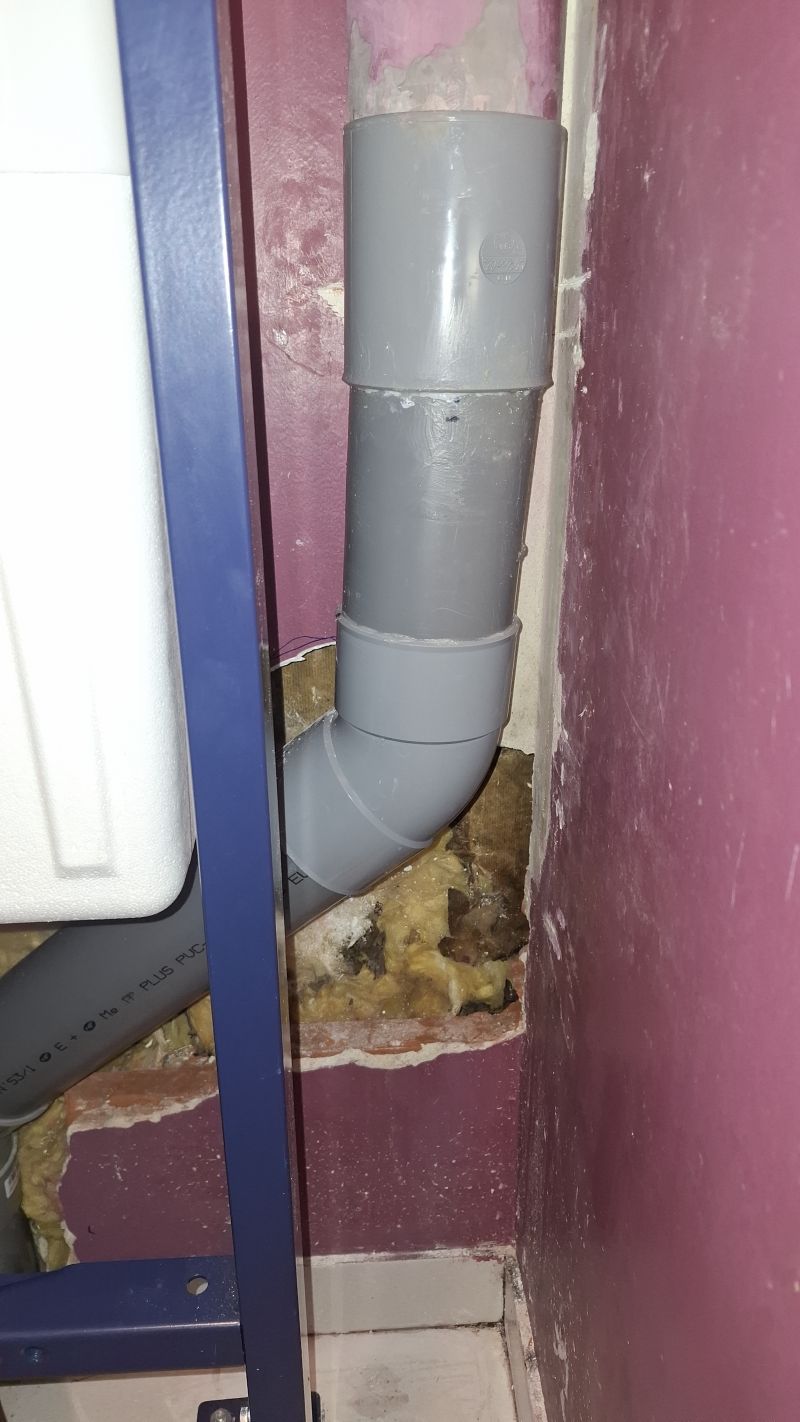

J'ai casser et fait le raccordement
J'ai tenté une demi coulisse pour récupérer la descente de l'étage mais il y a une petite fuite quand on tire la chasse. Résultat je dois refaire.
Je vais essayer de couper cette demi coulisse. Utiliser le décapeur thermique pour récupérer le conde. Ensuite j'ai un bout de tube PVC avec un côté femelle, je le met sur le coude que j'ai récupérer, ensuite l'idée c'est de garder le jeu de coude de droite et de couper le PVC vertical et d'y mettre une vrai coulisse (en plus à la verticale pas trop de risque de fuite)
Qu'en pensez vous ?
Dept : Aveyron
Effectivement, reprendre sur la verticale, se sera plus simple. C'est plus pratique d'utiliser l'emboîture mf du tube PVC, il y a plus de souplesse. Et vu que tu es dans le sens de l'écoulement, pas de risques de fuites

Bonsoir.
Bon j'ai finalement modifié différents en mettant 2 coudes à 45, c'était plus simple et mieux niveau écoulement, le tube sera caché par le bâti support.
Par contre j'ai une micro fuite, de une goutte vraiment espacés au niveau du bas de la coulisse.
Je n'ai pas goût à refaire.. vu la fuite qui est minime, est ce que un peu de silicone ou autre peut suffire ??
Dept : Aveyron
T'aurais dû faire comme j'ai dit avec le mf de la barre. T'as pas passé un coup de colle autour après collage ? Sinon faire sécher au décapeur et remettre de la colle autour. Tant que c'est humide, rien ne prendra. Et pas de silicone, ça viendra à fuire. Sinon, refaire.

Ok, j'ai essayé de mettre un coup de colle après autour mais l'eau était déjà là. Je vais essayer de remettre un coup de décapeur pour sécher après avoir attendu longtemps et repasser de la colle autour.
Pour ce que tu me dit c'est compliqué, vu que je suis bloqué en haut et en bas je suis obligé d'utiliser la coulisse.
La fuite est vraiment minimi, genre une goutte toute les 30 secondes...

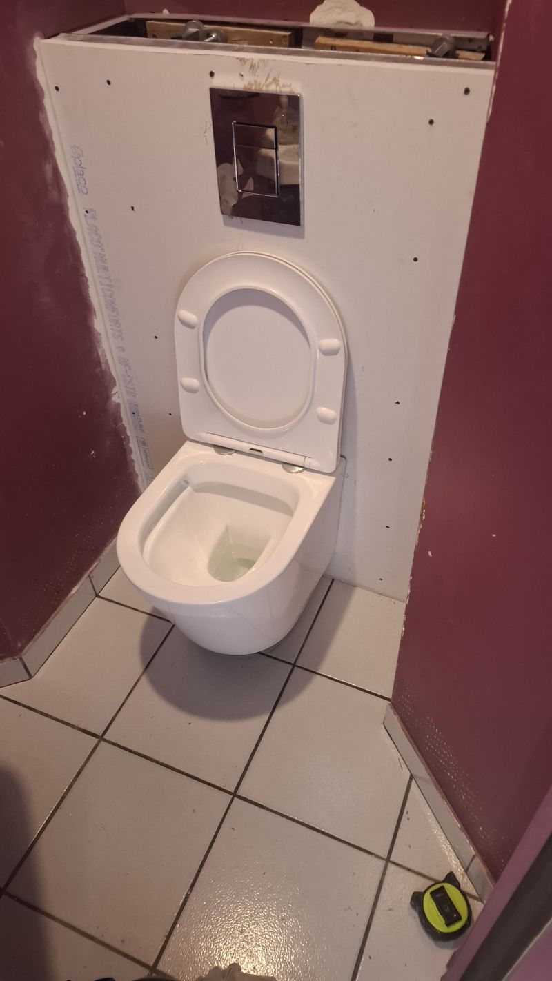

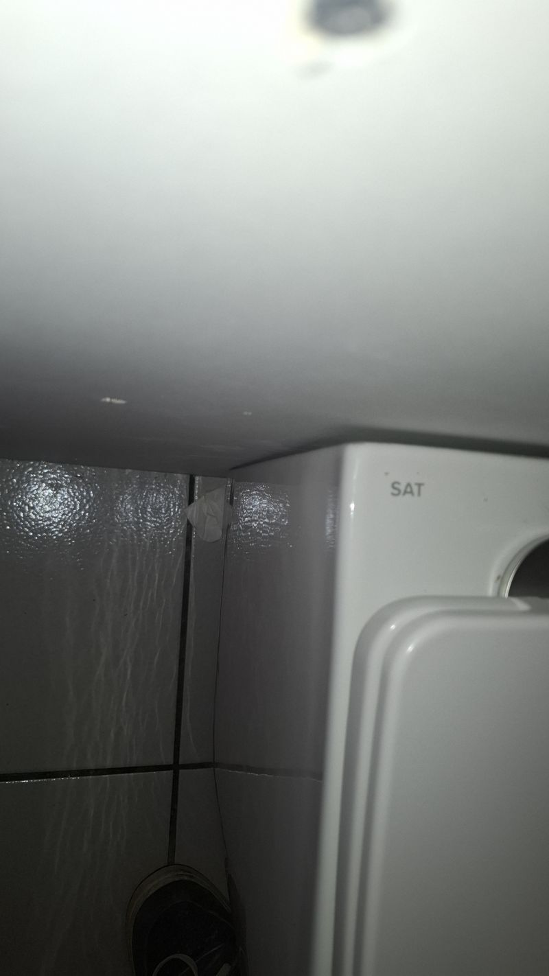

J'ai enfin réussi à faire ce raccordement EU et j'ai put poser le WC.
Par contre je ne comprends pas un truc la cuvette n'est pas de niveau elle penche vers l'avant. Tout fonctionne mais je trouve ça bizarre. J'ai vérifier le bâti est bien de niveau (J'ai encore accès au dessus). Le truc c'est qu'il est possible de soulever le wc à la main pour le faire toucher le placo et j'ai bien l'impression que les vis sont au max... Une idée ?
Dept : Aveyron
C'est quoi comme fixation ? Par le dessus avec une clé allen ? Si c'est ce système, il faut monter les tiges sur la cuvette et mesurer ce qu'il reste en tige filetée. Ensuite les visser dans le bâti avec 1 tour en plus. Sinon, mettre des cales en dessous de la cuvette et siliconer. C'est moins bien.
Env. 20 message Aveyron
Ok je vois le truc. C'est par le dessus mais je n'ai pas d'abord tester avec la cuvette, par contre il faut une chute de tige filetée si je comprends bien car si je dévisse complètement du bâti j'ai peut de ne pas pouvoir les remettre non? En tout cas merci pour le conseil, les notices sont pourris!
Dept : Aveyron
Non, normalement tu n'auras pas de problèmes pour les remettre. Sinon, tu enlèves ta cuvette et tu visses 1 tout de plus pour voir
En fait c'était l'inverse jetait trop proche et le vis en forme de pointe ne pouvait pas aller complètement au fond de la gorge. Par contre c'est beaucoup mieux mais la cuvette n'est quand même pas de niveau.
Dept : Aveyron
Oui, il faut la fixer au silicone sanitaire. Mais faut finir la cloison avant. Tu as bien doublé le placo et renforcé avec des rails au niveau de la cuvette?
Oui les plaques sont doublés c'est renforcer derrière à peu près et en plus c'est de la plaque haute dureté.
