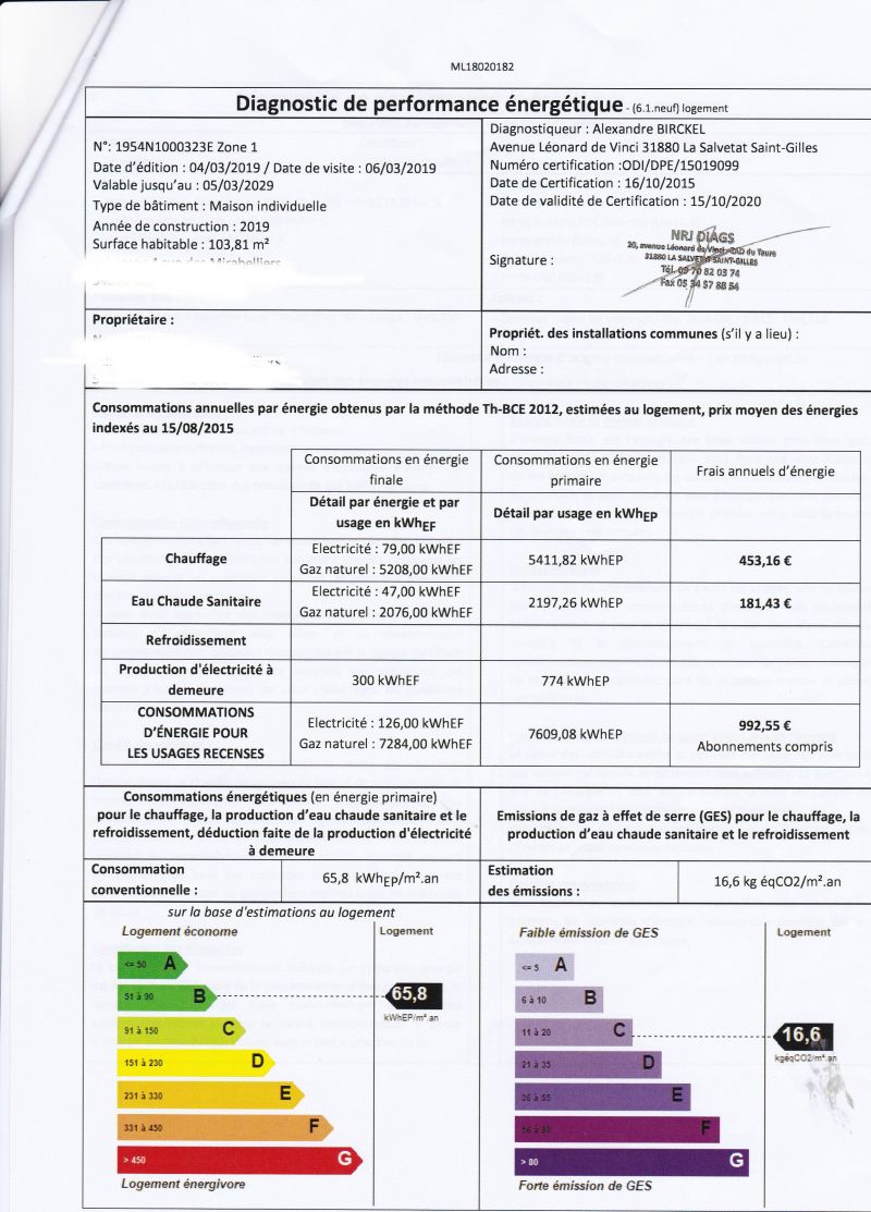

Maison 104 m2 neuve 2019
idem ci dessus sauf
42 cm en toiture
Vmc Hygro
Chauffage gaz a condensation avec EC instantanée.

Merci, on voit l'impact du type de chaudière sur le DPE : PAC == A, gaz == B
