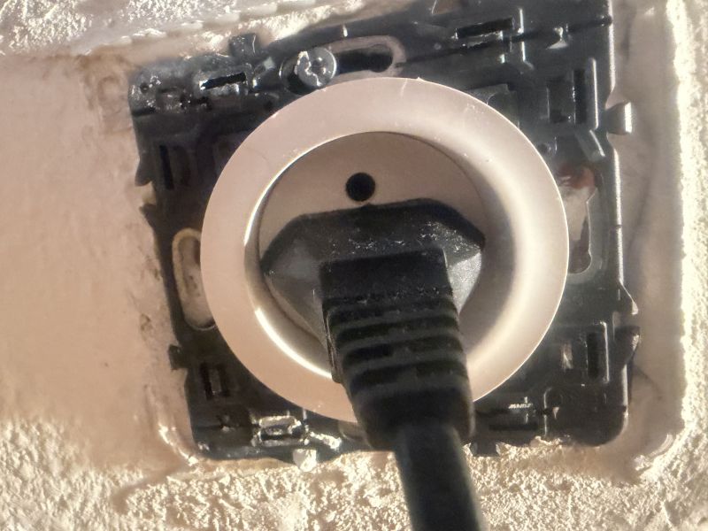

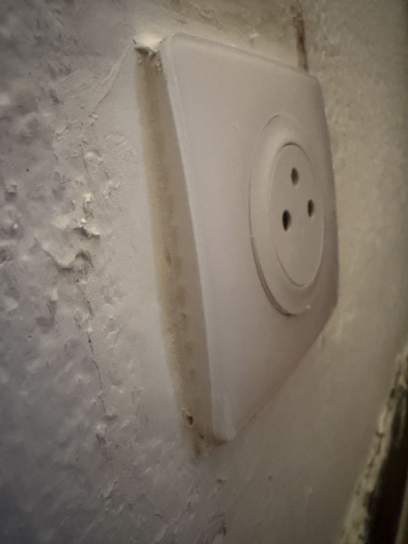

J’ai fait remplacer toutes mes prises électriques murales et l’électricien les a scellées avec de l’enduit donc j’aimerais savoir si
C’est aux normes ou dangereux
Cela se fait
Est-ce qu’il faut tout refaire
Car d’après ce que j’ai vu sur les tutos les prises c’est vissé a leur boîtier avec un cache clipsé par dessus
La le tour du cache normalement clipsé est pris dans l’enduit donc si on veut défaire la prise il faut tout casser non?

Sceller une prise avec de l'enduit n'est pas électriquement parlant , dangereux .
L'inconvénient est que les propriétés mécaniques de l'enduit sont moindre que celles du plâtre ou mortier de plâtre , ce qui fait qu'un jour une personne peut tout arracher en voulant débrancher une prise qui résiste un peu . Une prise qui résiste un peu , c'est fréquent ...
 A part cela rien d'autre

On ne voit pas comment c'est fait derrière, cela ne veut pas dire que ce n'est pas sécurisé et pas aux normes.
Il a peut être juste mis de l'enduit afin que cela jointe bien entre le mur qui n'est pas lisse et la plaque.
Il faudrait enlever une des plaques pour voir, ou au moins lui demander ce qu'il a fait.

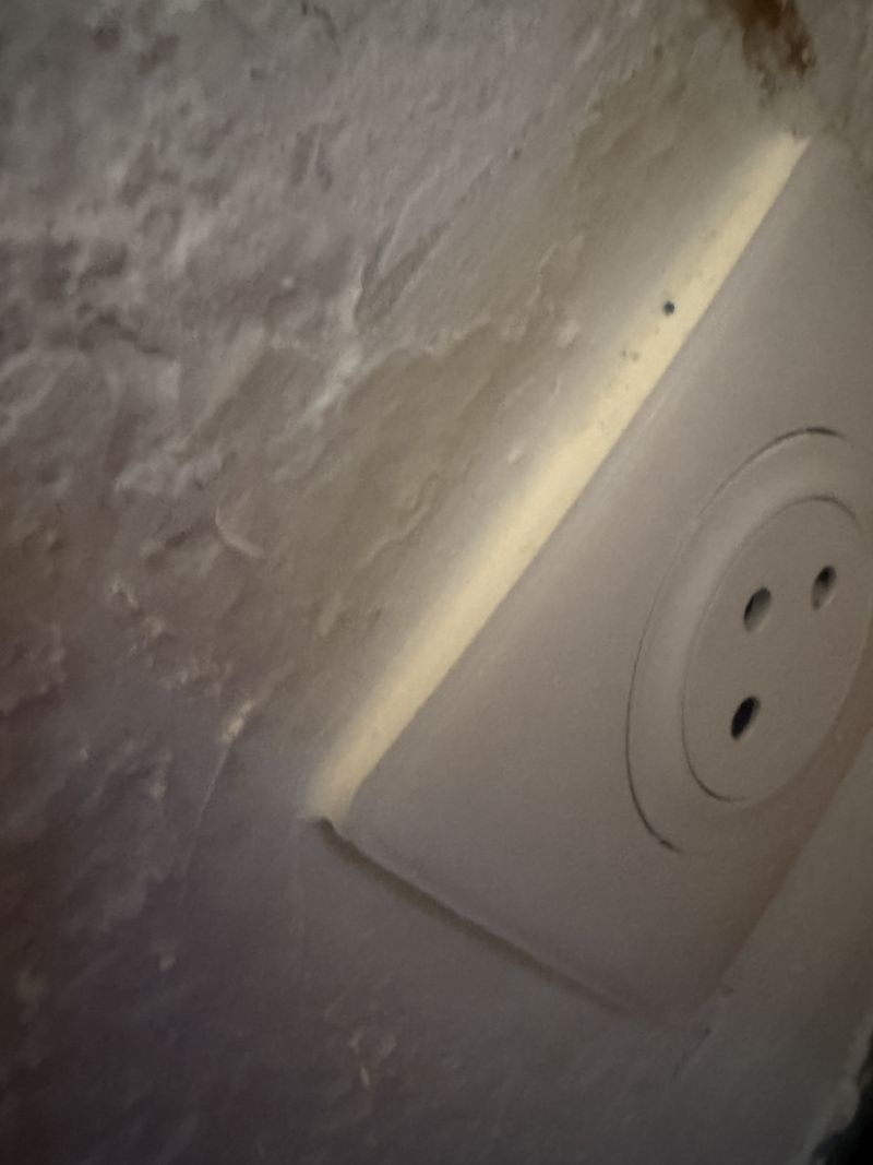

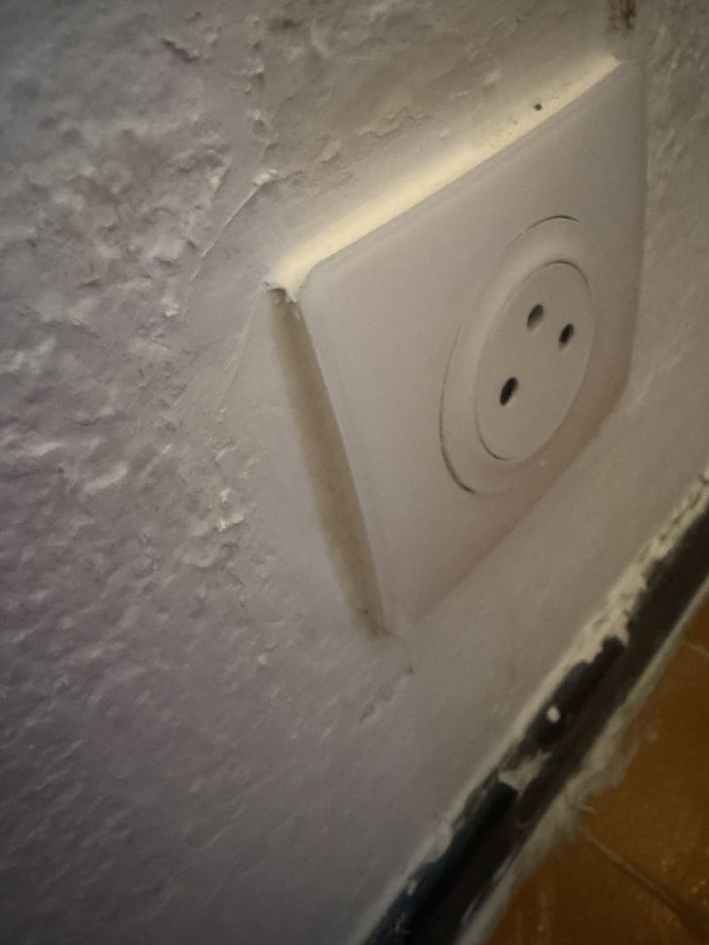

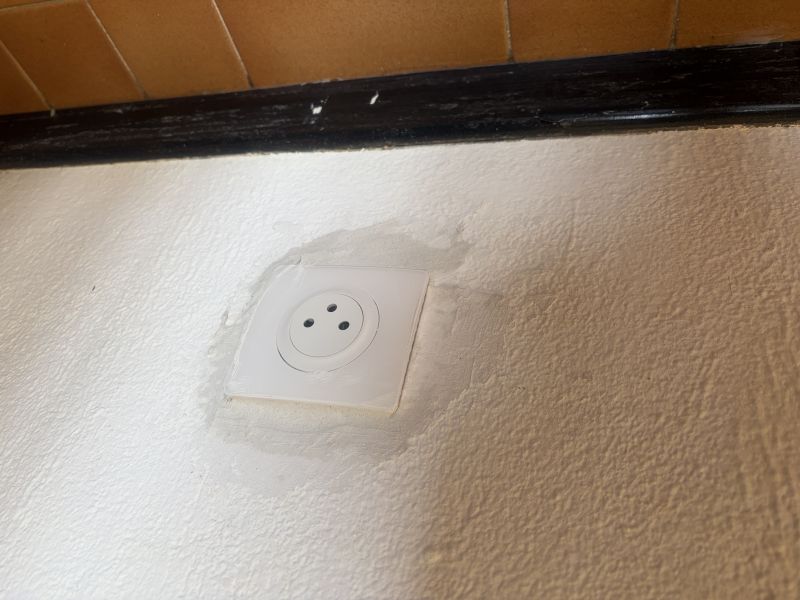

Au vu de la photo j'ai l'impression que c'est de l'acrylique mal posé.
Carminas
Dept : Cantal
Oui j ài la même impression
Le professionnel a pris le soin de poser de l acrylique en pourtour pour finir le boulot proprement mais ne l a pas posé de facon super soignée.
Aucune incidence sur l sécurité, au démontage un léger coup de cutter suffira pour couper le joint.
Même si il a avait fait un joint parfait il aurait fallu ce coup de cutter en démontant donc ça n a pas beaucoup d importance

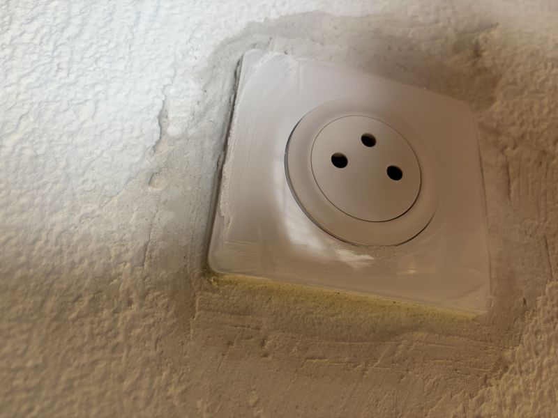

Env. 30 message Corse
Non c'est de l'enduit mou du mortier il y a du grain c'est sec et ça part en poussière
En plus dans la chambre sur le même mur il y a 2 prises une avec le trou de la terre en haut et l'autre en bas et ce sont des prises qui n'ont pas la terre donc il y a juste un trou au niveau de la terre au lieu de mettre des prises sans terre
Je vous ferai les photos demain et je lui demanderai déjà d'en démonter une pour voir s'il a bien changé le boîtier et de mettre des prises sans terre mais il va devoir tout casser
Et le scellement déborde largement sur les côtés des prises ce qui fait qu'on ne peut pas enlever le cache sans casser

Bonjour, je rejoins les avis qui disent que ce n'est pas du bon boulot ! Mais je doute que les prises soient collées ! Comme là dit Carminas cela ressemble à de l'acrylique, et l'acrylique ne colle pas (du moins très ) Peut) passez une lame de  cutter derrière la plaque, elle va immédiatement de décoller, histoire de voir au-dessous .
Actuellement en ligne !
Lolabebop a écrit:Et voilà moi qui voulais avoir une maison bien je n'en dors pas
Il faut vraiment voir ce qu'il a dessous, car s'il a y a bien un boitier d'encastrement avec un appareillage vissé dedans, il n'y a pas de soucis de sécurité.
Par contre si ce n'est pas le cas, c'est un vrai problème et il faut tout qu'il refasse.
Esthétiquement, ce n'est peut être pas plus mal qu'une plaque qui jointe mal au mur.
Reste l'aspect démontable le jour où il y a une maintenance à faire ou que vous voudrez changer vos prises, mais cet enduit sautera facilement, donc pas essentiel pour moi.
Par contre il faut qu'il change les prises avec terre non reliées à la terre par des prises sans terre.

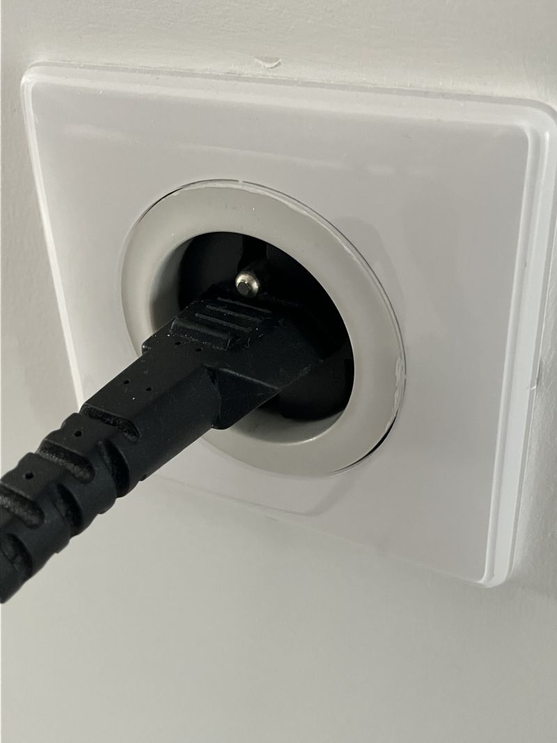

Ok merci je vais lui demander de démonter une prise pour remettre la terre en haut car sur une prise elle est en bas comme cela je verrais si le boîtier a été changé
Pour ce qui est de changer les prises il n’existe pas de prise affleurante Legrand sans terre je crois

Ah si il y en a chez Schneider je vais lui en parler
Dept : Corse
Ancienneté : + de 4 mois
Dans la mesure où il n'y a pas de broche de terre, la notion d'affleurante a moins d'intérêt.
Vous aurez des trucs dans ce genre :
https://www.legrand.fr/pro/catalogue/prise-de-courant-2p-a-p[...]oxie-16a-finition-blanc

plaquisteheureux a écrit:Bonjour, je rejoins les avis qui disent que ce n'est pas du bon boulot ! Mais je doute que les prises soient collées ! Comme là dit Carminas cela ressemble à de l'acrylique, et l'acrylique ne colle pas (du moins très ) Peut) passez une lame de  cutter derrière la plaque, elle va immédiatement de décoller, histoire de voir au-dessous .
Bonjour Lolabebop ,
 je suis du même avis. il a du surement avoir du plâtre à refaire grossièrement autour des pots, donc dessous.
 Et une fois fini il a fait un coup de finitions à sa manière sur le pourtour.
rien de dangereux à mon avis. pas de quoi faire des insomnies en tous cas. C'est vrai qu'il faudra inciser l'acrylique, ou fendiller l'enduit s'il faut rouvrir les prises. c'est juste un aspect déco.
Souvent c'est celui qui reprend les embellissements après le travail de l'élec qui fait ça ( je râle toujours parce-que je trouve que ça gêne la maintenance, surtout pour les goulottes collées à la peinture sur 2 mètres,  ensuite les goûts et les couleurs... )

travail digne d'un gougnafier , c'est ce que l'on voit , j'ai peur pour ce qui n'est pas visible
Dept : Loire
Env. 80 message Marne
C'est vrai que le replatrage fait vraiment pâté...

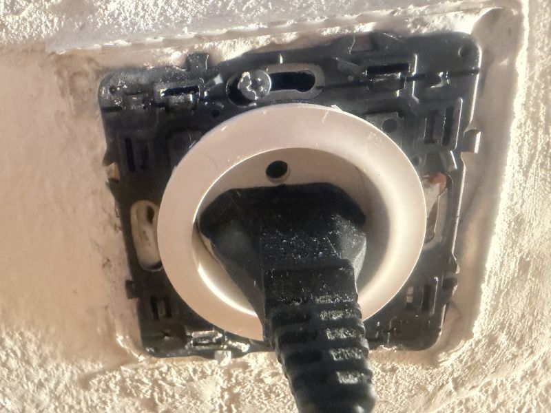

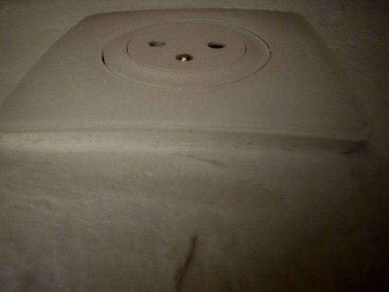

J’ai réussi à enlever un cache on peut pas aller plus loin c’est tout pris dans le mortier enduit ou je ne sais quoi
cqfd bon maintenant je fais quoi ?
je ne pense pas que ça soit ni sécurisé ni aux normes non?

il n’y a qu’une vis en haut
Dept : Corse
Pourquoi ça ne serait pas sécurisé ? ce n'est que de la déco. Quand on refait de l'élec, dans un certain nombre de cas il faut refaire des embellissements ensuite.
et une prise à l'envers, ce n'est pas conventionnel mais ça ne change rien à son fonctionnement ( parfois il y 6 fils en 2,5mm derrière qui sont trop courts et trop rigides pour être inversés, et manque de place pour les prolonger avec des wagos ou dominos. bien sûr on peut tout refaire, y compris le crépis mural de toute la pièce, mais ce n'est pas le même coût
si vous voulez aller dans votre prise, vous soulevez l'enjoliveur avec un tournevis, vous desserrez les 2 vis et vous bougez la grille

Comme vous pouvez le voir dans la photo il n’y a qu’une vis le reste est pris dans l’enduit et ne bouge pas impossible à sortir la grille prise dans l’enduit
Dept : Corse
Lolabebop a écrit:Comme vous pouvez le voir dans la photo il n’y a qu’une vis le reste est pris dans l’enduit et ne bouge pas impossible à sortir la grille prise dans l’enduit
!Certainement qu'il a utilisé les griffes donc devoir déposer l'enjoliveur (le truc rond) et le déclipser pour atteindre les vis gérant les griffes, pour cela voir sur le côté il faut utiliser un tournevis plat pour cela
Dept : Manche
Bonsoir
On aperçoit un boitier d'encastrement derrière.
C'est déjà bon signe.
Comme l'a dit RFCO, certainement une fixation à griffe, autorisée sur les installations anciennes lorsque les boitier ne sont pas prévus pour les vis.
Donc pour l'instant rien qui ne montre que ce n'est pas sécurisé et pas aux normes.
Défaites l'enjoliveur comme demandé afin qu'on en voit un peu plus.

Bonjour, ce qui me choque le plus sur cette dernière photo, c'est qu'il n'y a pas la broche pour la terre. Généralement sur ce type de plaque à obturateur, elle s'enfonce lorsque l'on insère la prise, et le brochage est apparent. Il n'y a donc pas de terre !!! Dangereux, en plus avec du carrelage au sol...
De : Saint-malo (35)
Si c'est une ancienne prise sans terre présente, la préco en rénovation est de mettre une prise 2P et pas une prise 2P+T

Pour déposer l'enjoliveur et voir s'il y a des vis derrière.
