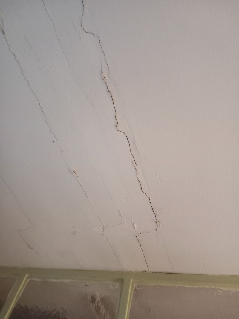

J'ai besoin de vos avis.
Je souhaite acheter une maison de 1960.
Les murs porteurs extérieurs n'ont pas de fissures.

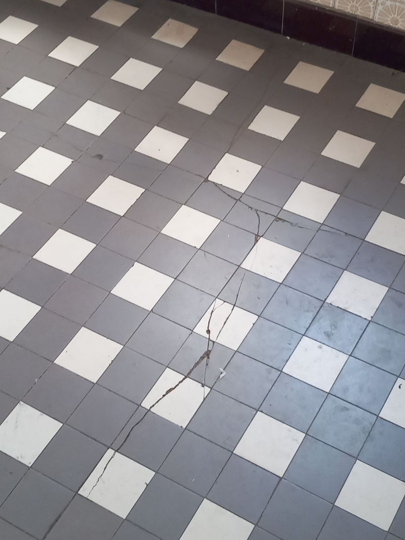

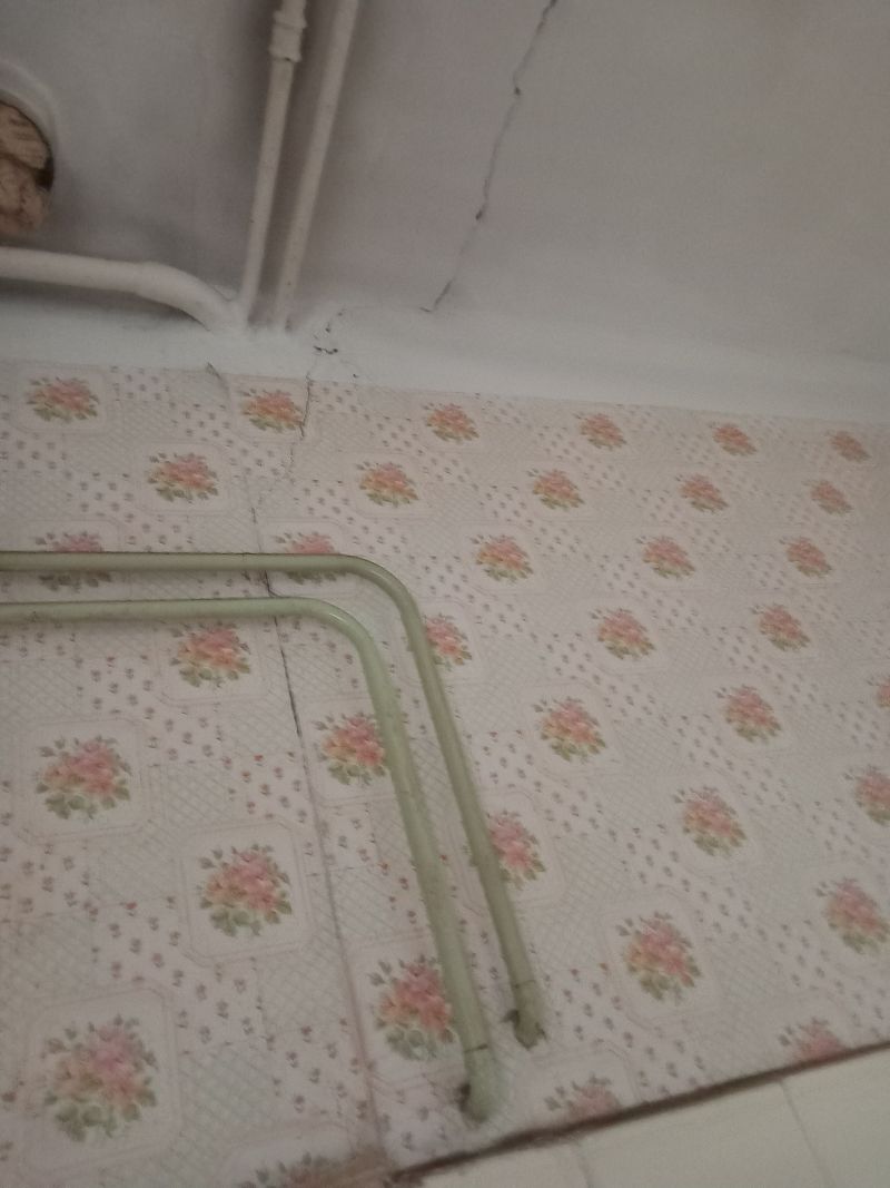

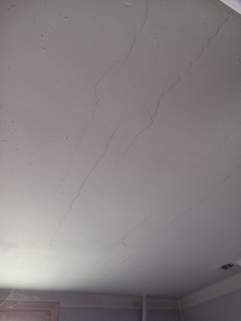

Mais la dalle du 1er étage est fissurée sur presque toute sa longueur (7 a 8m) en perpendiculaire des pignons. La première partie (2 a 3m) est traversant (visible du garage et sur carrelage au 1er étage). La suite est fine. Puis très fin sur le dernier 1/3.

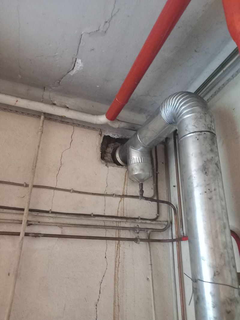

Ce qui m inquiète c'est que le mur parallèle au pignon (creux environ 12 cm) est lui aussi fissuré en vertical. Il sépare la maison avec un coté garage et un cote habitation.
Ce mur a été troué pour faire passer le conduit de la chaudière. Est cela qui a conduit a une fragilisation? En installant une pompe a chaleur cela peut etre l'occasion de refermer et consolider.
Je ne vois pas de fissures sur le plafond du 1er étage et pas sur la dalle du rez de chaussé. Seule la dalle du 1er étage semble impacté avec son mur perpendiculaire. Rien sur les murs des pignons (ni à l intérieur i a l'extérieur)
Les propriétaires (enfants des personnes ayant habité la maison) ne savent pas depuis combien de temps il y a ces fissures.
La maison est située en zone de risque argile.
L'agence est bien sur très confiante sur la non dangerosité au vu de l âge de la maison et de l'état des murs porteurs. Qu'en pensez vous?

Bonjour, pas facile de donner un avis sur de simples photos, essayez de consulter un pro du bâtiment ou un expert à vos frais bien sûr. Vous serez rassuré, mais vous les verrez toujours ces fissures, et si un jour, vous revendez, ce sera la même chose pour l'acheteur, les cacher, à mon avis, elles réapparaitront toujours.
