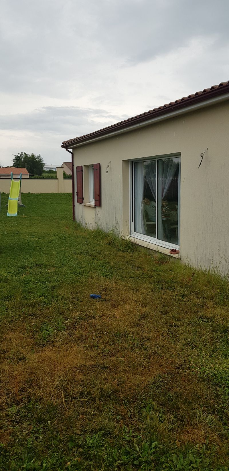

Bonjour a tous, j'ai le projet de construire ma terrase et d'aménager mon exterieur. Que me conseillez vous ? (conception de la dalle, evacuation d'eau, conception des éléments maçonnés (jardinieres, banc). Je suis preneurs de tout ce que vous pourrez me donner car je suis pret a creuser

C'est quoi cette photo ? ; si tu es prêt à creuser ; mieux vaudrait tout de même mettre une photo de ton terrain actuel !!!

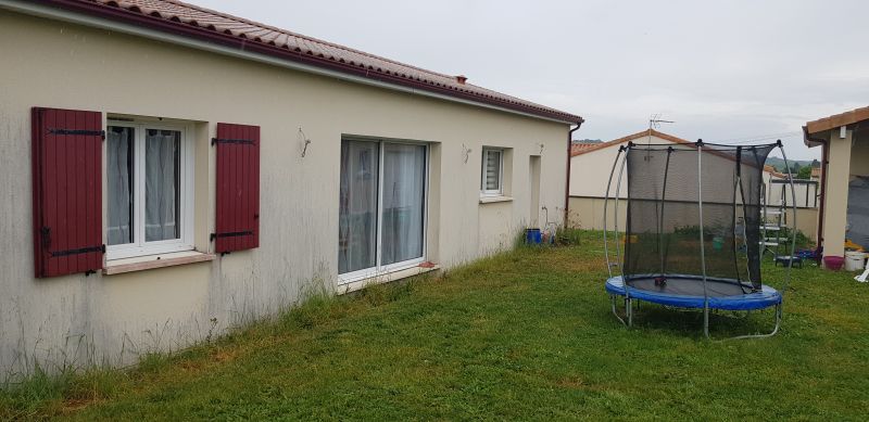

Voici 2 photos, de chaque côté
Dept : Deux Sevres
Ok ok... ; tu pars de rien !
Donc tout est fonction de ton budget...
Le plus rationnel et le plus durable étant de faire une dalle béton, dalle évidement désolidarisée de ta maison.

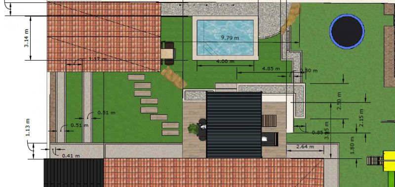

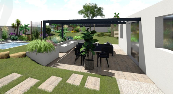

    Ce que j'ai fais chez moi et qui correspond un peu à ta surface :
    Première chose à faire, imaginer comment tes eaux pluviales vont rejoindre le réseau fluvial le plus proche (un fossé ou un caniveau).. Donc j'imagine de l'autre côté de la maison..
    Il faut que ton terrain soit nivelé pour s'écouler sur le centre de ton extérieur.
    Le mieux serait de mettre une petite canalisation en acier inoxydable remplie de caillasses (j'ai pris un systeme de drainage de tranchee en acier inoxydable sur Mano Mano ) pour moi : le long des éléments maçonniques (au pied).
    Et il ne faut pas oublier de laisser deux petites rigoles / canalisation des deux côtés de la marche d'escalier pour rejoindre la piscine. Les eaux pluviales de ta pelouse descendront de là.
    Et dans la même logique, la partie à droite de tes éléments maçonniques, ton dallage pour ton espace repas doit être orientée en direction des "éléments maçonniques" et de la rigole, le carrelage devra être très légèrement penché donc. Vérifies bien le nivellement avec une longue règle partoutTu tires tes canalisations le long de la pelouse en bas, une fois que le terrain est nivelé correctement partout et tu fais le tour de la maison.
    Pour les éléments maçonnés ensuite : j'aurai fais un béton coffré.. tout simplement et dessus tu mets du Mortex pour faire un peu méditerranéen (comme le tadelkat un peu en intérieur) et protéger le béton des intempéries.  J'ai un banc en béton comme ça et j'y ai mis un matelas, les matelas vieillissent très mal, il y a constamment de l'eau entre le béton et le matelas. Donc si plus tard t'as un peu plus de budget, tu mets des petites entretoises ou petites cales en EPDM sur la partie assise, et tu mets des planches de teck. Et une belle table en teck carrée de 145 cm comme moi (attention il y a toute sorte de bois de teck : ma table )
    J'en suis super content, vérifie juste d'ailleurs pour toutes tes commandes (y compris la pergola en alu) que ça arrive comme il faut. Si tu vois Geodis comme transporteur, vérifies 3 fois 😂
Et c'est qu'une fois que j'aurai les éléments maçonniques que j'aurai attaqué la pose du carrelage/dalle, pas avant
