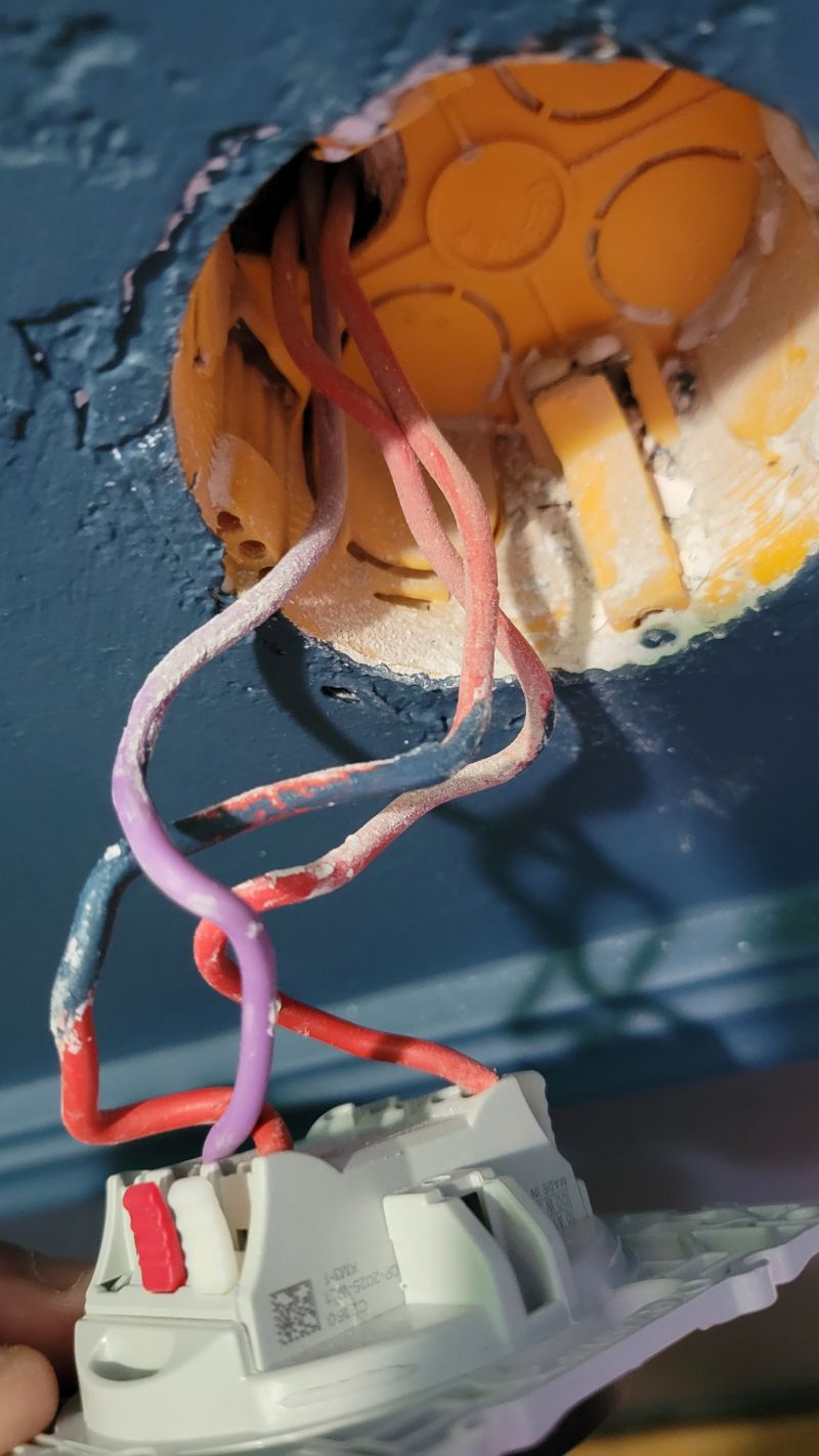

- côté entrée couloir : interrupteur sorte de poussoir avec comme une sorte de minuteur peut-être. Raccordé avec 2 fils rouge et 1 fil violet

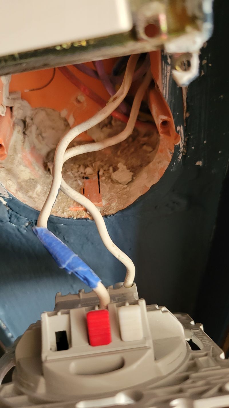

- côté opposé du couloir : un détecteur de mouvement. Raccordé avec 2 fils blanc.
Mon problème : nous avons souhaité changer le détecteur de mouvement du fond et le bouton/poussoir/minuteur par des interrupteurs "classiques". C'est donc ce que j'ai commencé a faire mais en constatant que les 3 lumieres ne s'allument ou s'éteignent que si l'un ou l'autre des interrupteur est activé. Exemple : allumage a l'entrée du couloir - extinction au fond du couloir : OK. Mais ensuite il faut retourner a l'entrée du couloir pour pouvoir a nouveau allumer les 3 lampes.

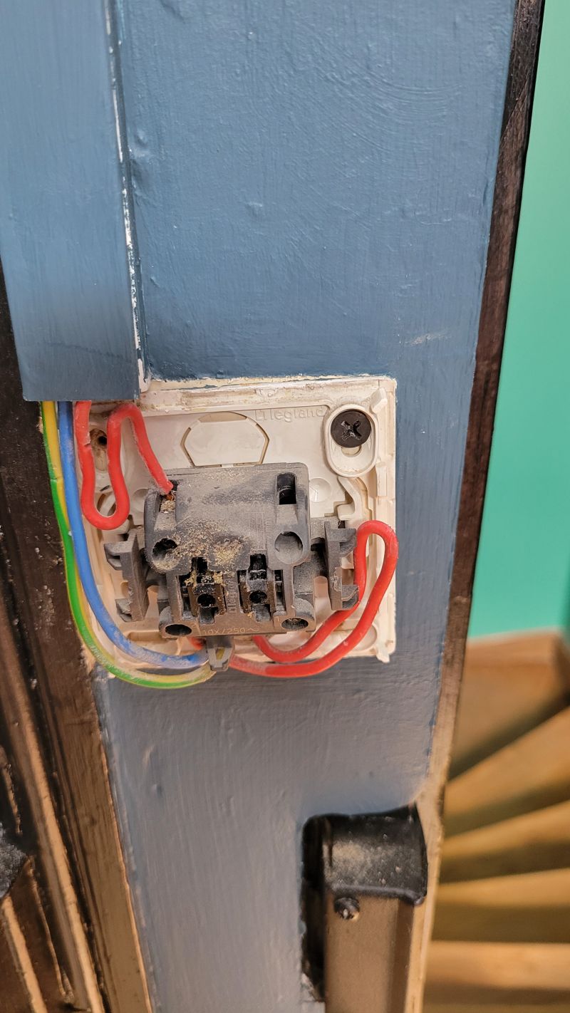

Autre problème découvert par la suite de ces changements d'interrupteurs dans le couloir : le l'interrupteur en saillie du pallier permet maintenant d'allumer le palier, puis lorsqu'on active l'interrupteur de l'entrée du couloir, celui eteint le palier et allume les 2 lampes du couloir, et inversement si on rappuit ensuite sur cet interrupteur du couloir........
Je ne sais pas si tout est très clair, je vous joins quelques photos,  avec les "nouveaux" interrupteurs......pas d'étonnement : au dessus de celui au fond du couloir se trouve également un interrupteur indépendant cette fois qui allume les toilettes+minuteur de sa VMC.

[ 2 fils blancs pour un VV, ça sera insuffisant, mais on aperçoit vaguement 1 ou 2 fils au fond ( rouge/violet), est-ce que ce sont des réserves ou des fils utilisés qui passent par là, sortez-les si réserves et refaites nous une photo]

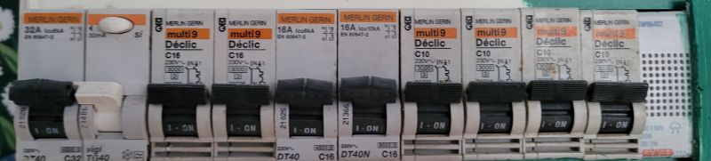

Le telerupteur devrait se trouver sur le tableau électrique ?
Voici comment celui-ci se configure :

( toutefois vous parlez de 2 fils rouges, et aucune de vos photos ne montre un inter avec 2 fils rouges uniquement ) : photo 3, légendée « interrupteur palier » que je venais de démonter. Seul les 2 fils rouges sont branchés à cet interrupteur (replié pour rentrer dans son boîtier). Les fils bleu et jaune/vert ne font que le traverser pour rejoindre une goulotte allant vers le 2eme étage sans connexion électrique avec cet interrupteur.

[ 2 fils blancs pour un VV, ça sera insuffisant, mais on aperçoit vaguement 1 ou 2 fils au fond ( rouge/violet), est-ce que ce sont des réserves ou des fils utilisés qui passent par là, sortez-les si réserves et refaites nous une photo]. Comme précisé précédemment, il s’agit des fils qui alimentent l’interrupteur situé au dessus de celui qui commande les ampoules au fond du couloir. Mais ces fils autres fils sont bien identifiés pour allumer individuellement, avec l’autre interrupteur, la lumière et vmc des toilettes du fond du couloir

Dommage que l'on puisse pas voir le montage initial avec ce que vous appelez la minuterie. Mais j'ai l'impression que vous avez fait un aiguillage avec l'inter "entrée couloir" pour amener le jus soit dans le couloir soit sur le palier.
Il faut faire l'essai en mettant les deux rouges (2eme photo) dans la même borne de l'inter.

hexamatic a écrit: Mais j'ai l'impression que vous avez fait un aiguillage avec l'inter "entrée couloir" pour amener le jus soit dans le couloir soit sur le palier.
oui c'est bien possible. Si ça se confirme, ça signifierait une phase qui arrive pour alimenter le couloir, puis repart pour ensuite alimenter le pallier. et un retour lumière au couloir.
   donc 0 navette, comme pour l'inter du fond du couloir. Il faudra donc voir pour passer deux navettes entre ces pots en vue d'en faire un VV

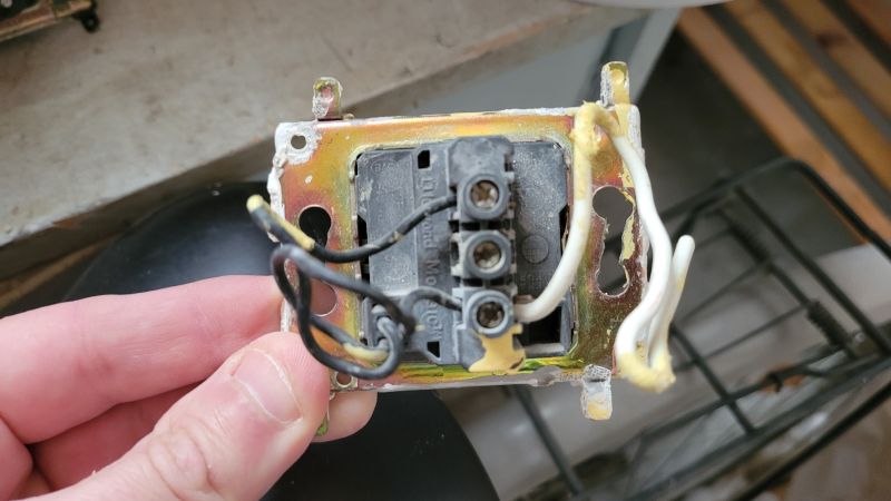

Bonjour à vous,

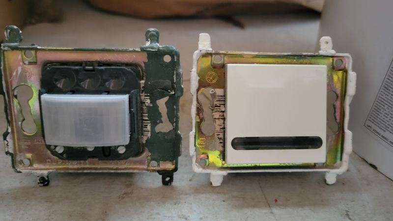

A défaut du montage initial, voici les 2 dispositifs initialement presents dans le couloir que j'ai conservé :
- le détecteur de présence qui était donc au fond du couloir
- un interrupteur qui me fait penser a une sorte de "minuteur" qui lui était a l'entrée du couloir. A notre arrivée, il permettait, parfois d'allumer aussi le couloir avant d'arriver face au détecteur, et sans allumer ou éteindre le palier.
A gauche le détecteur du fond. A droite l'interrupteur qui etait côté "entrée couloir"
Face arrière de l'interrupteur/minuteur du côté "entrée du couloir".
Merci pour votre aide.

Les deux fils rouges reliés ensemble, vous n'avez pas essayé pour voir si l'interrupteur du palier fonctionne correctement ?
Le "minuteur" est en effet un interrupteur temporisé réf Legrand 74420, je l'ai au catalogue 1996. Fonctionne en deux fils sans neutre. La troisième borne est prévue pour une commande à distance par un poussoir.
Le détecteur est lui aussi en deux fils, ref possible 78456, en deux fils aussi.
Pas facile de savoir comment les deux éléments étaient raccordés sans faire des relevés de câblage.

C'est impressionnant cette connaissance encyclopédique de ce type de matériel !
Je viens iens de tester cette configuration en plaçant les 2 fils rouges sur la même entrée sur l'interrupteur de l'entrée du couloir.
Résultats :
- si j'actionne l'interrupteur du palier et celui du fond, celui de l'entrée du couloir permet d'allumer ou éteindre en même temps le couloir et le palier
- je peux couper le palier. Auquel cas, l'interrupteur de l'entrée du couloir permet d'allumer/éteindre le couloir seul. Celui du fond du couloir d'éteindre ou d'allumer inversement
Cependant, il reste possible d'allumer a l'entrée du couloir puis éteindre au fond, mais toujours impossible ensuite d'allumer en arrivant a nouveau côté entrée couloir.
En courant l'interrupteur du fond du couloir et en actionnant celui du palier, l'interrupteur de l'entrée permet aussi d'allumer le palier.

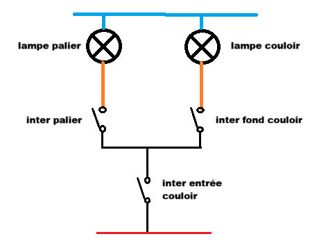

Pour l'instant, avec les dernières infos le schéma serait celui-ci.
Mais il manque sans doute quelques combinaisons. L'idéal serait de repérer les deux états des interrupteurs avec des numéros 1 et 2. Puis de faire un tableau dans lequel on verrait les 8 combinaisons possibles des interrupteurs et l'état (allumé, éteint) des deux éclairages correspondant
