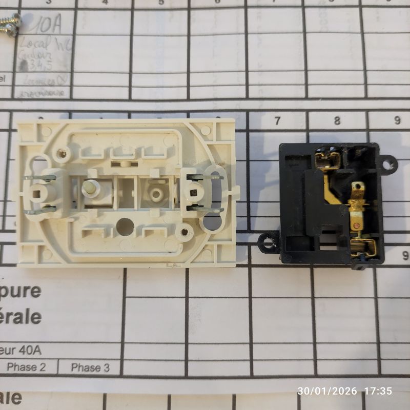

En effet le problème est de savoir comment gérer les deux contacts.
Je ne sais pas à quoi sert ce gros bloc noir, mais d'après les docs, le passage de la PV à la GV se fait par inversion du sens de rotation du moteur.(système ALDES)
En principe il existe un inter temporisateur mural spécifique pour ce modèle.
Peut être existait il avant sur cette installation ?
C'est sans doute, celui ci qui est symbolisé par les deux contacts que l'on voit sur le schéma plaqué sur le module.
Il y a deux possibilités :
En PV le contact bas fermé et celui du haut ouvert , c'est pratiquent sûr
En GV le contact du haut fermé, c'est sûr aussi .Mais le contact du bas fermé ou ouvert ?
Pour trouver le fonctionnement, je pense qu'il n'y a aucun risque à mettre un interrupteur type va et vient pour essai.
Sur l'inter : Phase arrivant en L, PV en 1 et GV en 2
A partir de là, si ça fonctionne ? On pourra vous proposer un schéma avec une tempo.

Le bloc noir contient simplement les fils, les dominos et le condensateur de la VMC, c'est juste un boitier de  protection qui se ferme avec une vis.
J'ai récupéré cette VMC sur Leboncoin, donc je n'ai pas l'interrupteur temporisateur d'origine, d'où ma recherche et l'achat de cet interrupteur qui finalement n'est qu'un banal bouton poussoir.

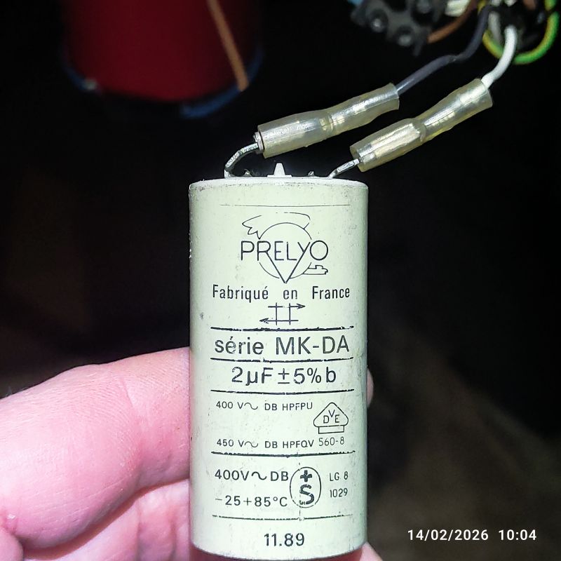

_ J'ai soupçonné le condensateur, je l'ai retiré et j'ai refait des tests depuis la sdb (marre de faire les aller-retour).
Alimentation petite vitesse avec interrupteur simple allumage = OK.
Alimentation grande vitesse avec interrupteur simple allumage = disjoncteur général qui saute en quelques secondes ! (moteur grande vitesse grillé ?!)
Alimentation petite et grande vitesse avec interrupteur va et vient, petite vitesse en 1 et grande vitesse en 2 = petite vitesse fonctionne normalement, grande vitesse fonctionne en petite vitesse avec un léger grondement (bruit d'un moteur électrique qui force et ne se lance pas, comme grippé).
Ca dépasse mes compétences en électricité, je vois trois possibilités, moteur grande vitesse grillé, condensation qui fait court-circuit ou fuite électrique, et/ou condensateur HS.

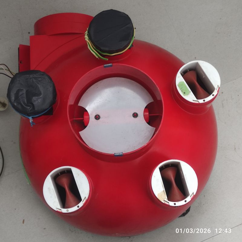

Je reviens après avoir fait quelques essais, pour résumer j'ai trouvé la "panne" mais j'ignore quoi faire.
Test de la VMC branchée directement au disjoncteur 2A, sans interrupteur.
2 bouches Ø80 et la bouche Ø150 bouchées (je n'ai besoin que de 3 bouches Ø80).
Phase sur grande vitesse, ça fonctionne.
Phase sur petite vitesse, ça fonctionne.
Test avec un interrupteur Va et Vient entre VMC et disjoncteur 2A.
J'allume le disjoncteur quand l'interrupteur est sur grande vitesse : 0,335A mesuré (0,4A d'origine).
Je passe en petite vitesse en appuyant sur l'interrupteur: 0,140A (0,2A d'origine).
Je peux passer de la grande vitesse à la petite vitesse, mais pas l'inverse.
Test avec interrupteur Va et Vient, disjoncteur 2A, et moteur/roue sortis du carénage (à l'air libre donc aucune résistance possible).
Et là, miracle, je peux switcher de grande vitesse à petite vitesse et inversement, la roue ralentit avant de repartir en sens inverse.
Mesure en grande vitesse: 0,385A.
Mesure en petite vitesse: 0,178A.
Je remet donc le carénage avec toujours seulement 3 bouches ouvertes, je refais le test, et à nouveau les ampérages chutent et la roue ne passe plus de petite vitesse à grande vitesse.
J'ouvre alors une bouche supplémentaire, les ampérages augmentent un peu, j'en ouvre une autre etc, jusqu'à avoir un ampérage suffisant pour permettre à la roue de passer de petite à grande vitesse.
En d'autres termes plus je condamne des bouches (plus de résistance), plus l'ampérage diminue et moins la roue a de puissance pour faire l'inversion.
Donc il n'y a pas de problème de branchement, ni d'interrupteur, uniquement la VMC en elle-même, moteur fatigué ou peut-être condensateur (j'ai eu un problème sur un broyeur de jardin, le condensateur n'arrivait plus à lancer le moteur).
Fonctionnement normal de la VMC avec inversion de la roue par appui sur l'interrupteur:

Oui j'ai essayé dans toutes les positions, avec et sans carénage, RAS.
La roue tourne librement et facilement, pas de frottement, les roulements ont l'air très bien.
On sent vraiment un manque de puissance électrique.
Concernant le bruit, sans le carénage ça fait vraiment le bruit d'un avion, c'est un très vieux modèle, et à l'époque elle était vendue avec un kit silencieux. En revanche une fois installée dans les combles, c'est à peine perceptible, il faut vraiment tendre l'oreille au niveau des bouches d'aspiration.

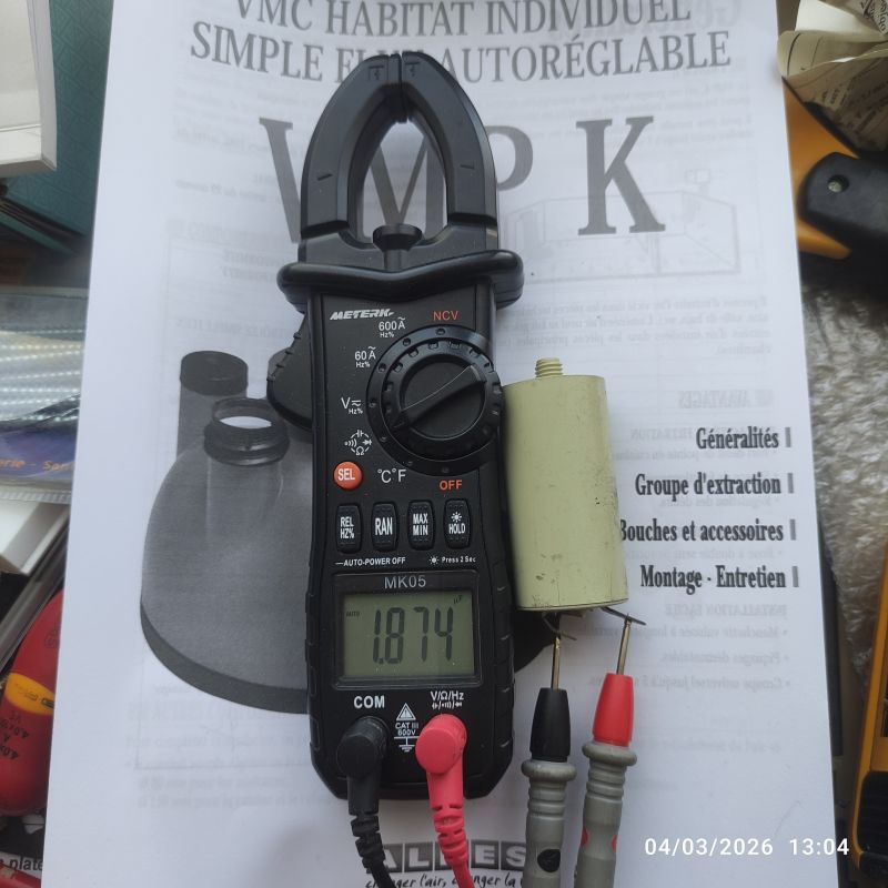

Je viens de mesurer le condensateur, je trouve 1,88uF au lieu de 2uF inscrit dessus, il est fissuré sur toute sa longueur mais pas de présence de mousse ou de liquide.

On peut comprendre que plus on bouche le nombre d'entrées plus l'intensité diminue et inversement. En effet une turbine ne fournie aucun effort lorsque toutes les entrées sont bouchées (ce n'est pas un compresseur).
Par contre je comprends difficilement pourquoi la turbine ne démarre pas depuis sa position arrêt , puisque c'est à ce moment là que le courant devrait être maximal.
Il serait intéressant de mesurer le courant lorsque le moteur est bloqué, d'une part alimenté en grande vitesse d'autre part alimenté en petite vitesse.
Quant à la valeur du condensateur, 1,88µF on est dans les 5% de tolérance. Donc logiquement n'est pas en cause. Mais "fissuré" ce n'est pas normal non plus.
