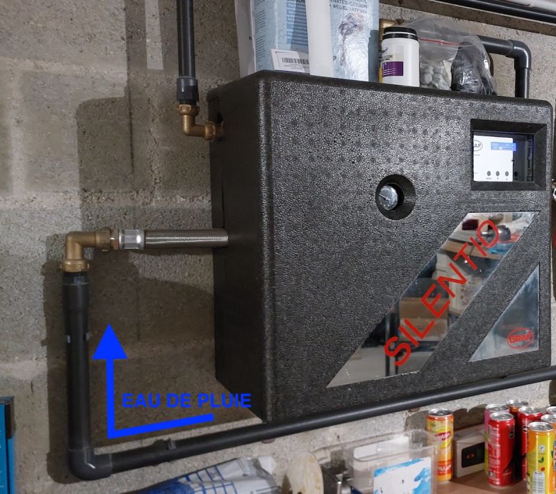

Je dispose d'une cuve enterrée de 7500L qui permet de récupérer les eaux de toiture.

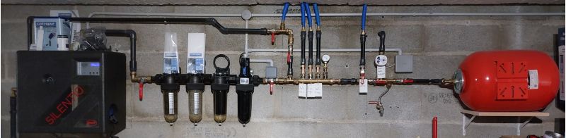

Une pompe localisée dans mon sous-sol permet d'aspirer l'eau de la cuve pour alimenter 4 filtres (150 microns --> 10 microns --> charbon actif --> UV), et ensuite alimenter 2 WC et un lave-linge, et un arrosage extérieur pour le jardin.

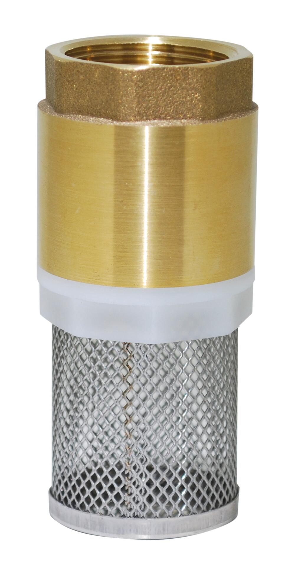

Le tuyau (diamètre 32mm) entre la pompe et la cuve est équipé d'un clapet-filtre (coté cuve) comme celui ci : https://media.adeo.com/media/1017605/media.jpg
En période de très faible pluie, la cuve est vide, et j'éteins électriquement la pompe pendant plusieurs mois parfois.
Malgré la présence du clapet-filtre, le tuyau se vide et lors de la remise en marche de la pompe, il y a trop d'air dans le tuyau et la pompe n'arrive pas à aspirer
Je dois donc aller "injecter" de l'eau dans le tuyau, depuis la cuve.

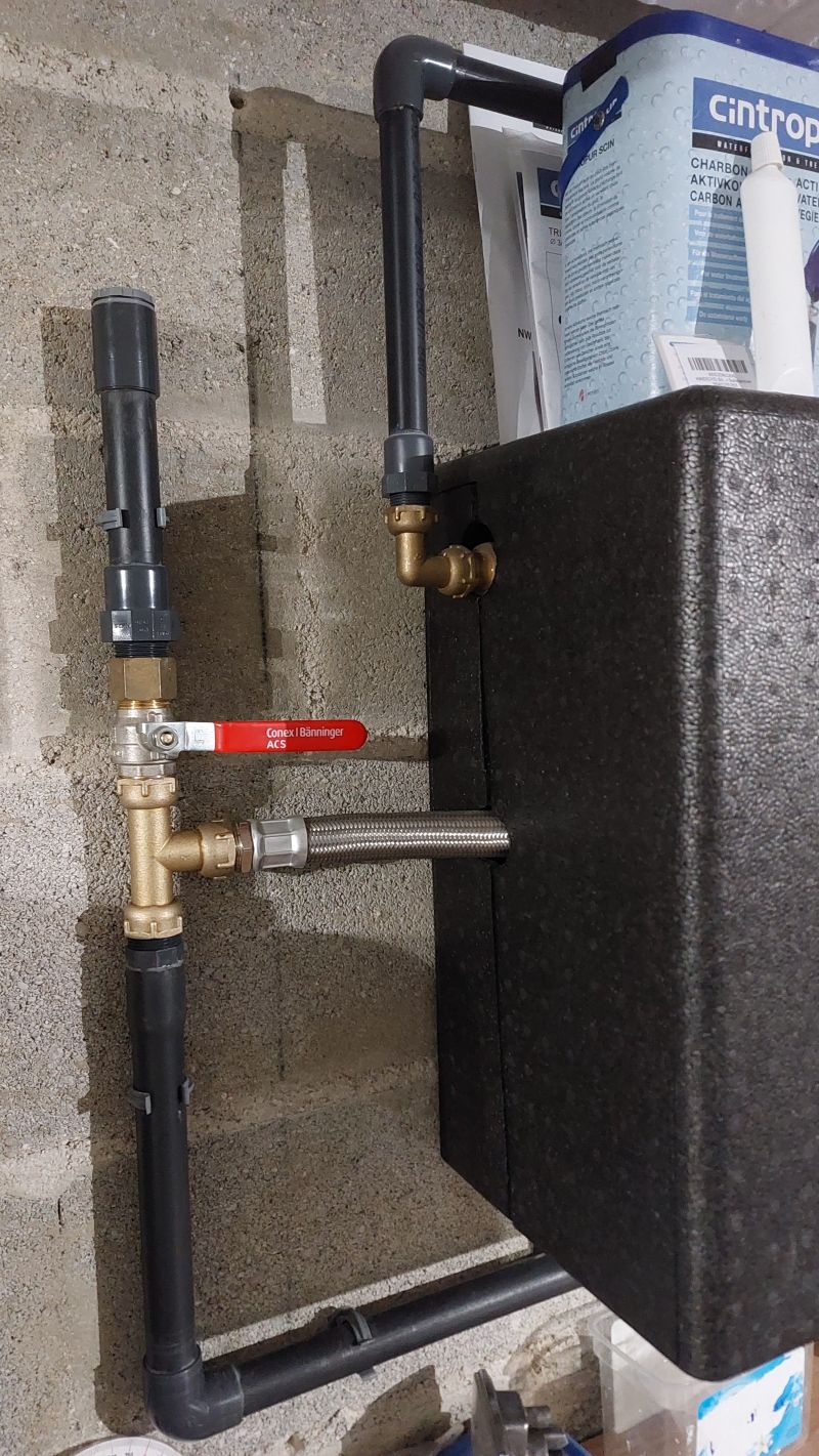

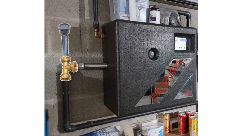

J'aimerais donc passer de ça :
A ça :
Me permettant alors d'ouvrir le "réseau" et d'y verser 1L ou 2 à la bouteille avec un entonnoir.
Mais je me demande si c'est correcte comme branchement. Et si cela ne va pas créer de l'air dans le tuyau.

Oui, c'est bien.
Tu peux mettre une vanne 1/4 tour, ça sera plus étanche qu'un bouchon,
puis un PVC avec des réductions pour avoir une large ouverture, voire un morceau de PVC de 100mm.

L'idée d'ajouter une vanne est très bonne.
Car il faut que ca soit parfaitement étanche à l'air. Sinon cela va introduire de l'air et la pompe n'appréciera pas longtemps je pense.
Merci beaucoup pour le conseil.

Je doute de l'intérêt de passer par les filtres pour l'arrosage du jardin.
Les parties "pompe" et "filtres" sont intégrées en monobloc ?
Si non, ça serait bien de faire une dérivation vers le jardin avant les filtres.
Mon récit : La Bistorte
licences : WTFPL version 2
Env. 40 message Val D Oise
Salut Manu.
Ce n'est pas du monobloc. J'ai une pompe et 4 filtres en aval. J'ai acheté et installé les 2 séparément.
C'est vrai que j'ai raccordé WC x2, lave linge et arrosage jardin (robinet + goute à goutte haies et jardinières) en aval des filtres.
Par simplicité déjà.
Et je me suis aussi dis que le tuyau du goute à goutte de diamètre 2 ou 3mm intérieur n'aimerait pas les impuretés et pouvait se boucher.

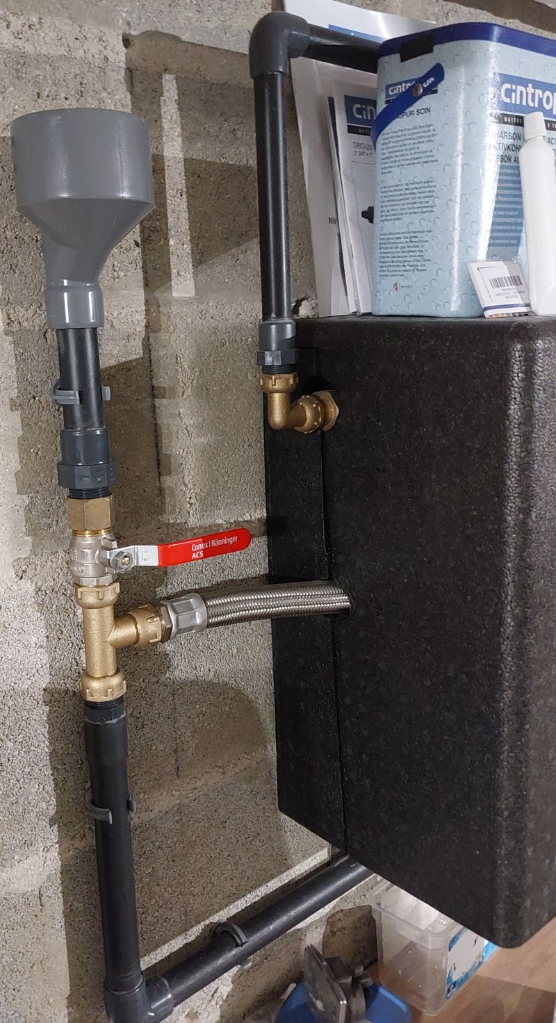

Voilà, c'est nickel !
À la place du manchon du haut, tu aurais pu mettre une réduction, voire 2, pour que ça fasse entonnoir.
Tu peux également déposer la queue de la vanne, pour ne pas l'ouvrir par accident
(quoi que si c'est plein d'eau, et le bouchon en haut fermé, ça ne craint rien).

On est au top là ! Bravo !
