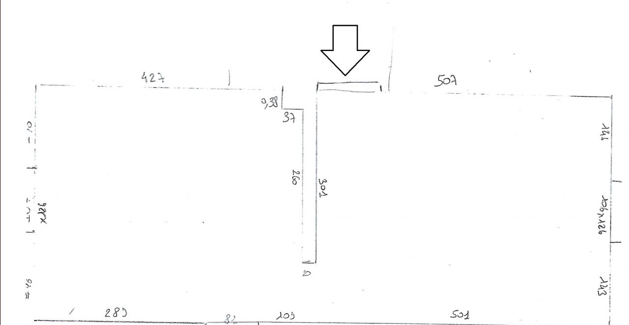

Voici deux pièces que je souhaiterai transformer en appartement. L'entrée se situerai là où se trouve la flèche, mais dans la mesure où il va falloir ouvrir le mur, je peux faire cette entrée à un autre endroit.
Il y a une fenêtre de chaque côté et un mur de refend au milieu.
Quelqu'un aurait il des idées pour placer salle de bain, cuisine , une chambre et une pièce à vivre dans ce volume.
Pour ma part je préférais que salle de bain et cuisine qui doivent être l'une à côté de l'autre pour des raisons d'arrivée et d'évacuation d'eau soit sur la partie gauche.
Quelqu'un aurait il des idées de plans ?
Merci à tous
Bien cordialement,
Jean

Bonjour, votre plan ne donne pas trop envie de vous répondre ! Vous pourriez faire un truc plus visible, et montré au moins les arrivées d'eau et évacuation.

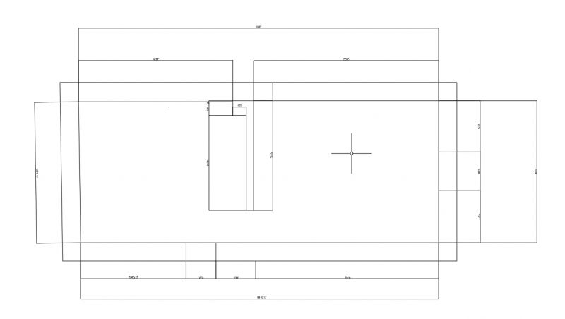

Je viens de réaliser ton dessin, avec ce qui est lisible, les murs ne sont pas d'équerres.
Il faudrait connaitre ou se trouvent toutes tes arrivées et évacuations.

Merci beaucoup. Pour le moment il n'y a pas d arrivées, ni d évacuations, mais je les souhaiterai en bas a gauche

J'ai un studio chez moi pour recevoir mes invités de passage qui a à peu près les mêmes proportions.
J'ai fait tout en enfilade : un séjour, avec possibilité d'une kitchenette, puis une chambre, puis la SDE avec douche à l'italienne et un WC fermé à l'intérieur de cette SDE (c'est important, j'ai horreur des WC jouxtant le lavabo ou la douche). C'est tout simple et très fonctionnel. Une fenêtre dans la chambre, une autre dans la SDE, une baie vitrée dans le séjour qui comporte aussi la porte d'entrée. Voilou.

Je pense qu'il manque un élément primordial : à qui est destiné cet appartement ? Si c'est pour recevoir des amis quelques jours, louer en saisonnier ou à l'année, le plan sera différent.

Il s'agit effectivement d'un appartement qui sera loué à l'année.

Avant de travailler sur un plan, il faut savoir ce qui est possible de faire d'un point de vue urbanisme
La création d'un logement est très encadré (création de place de stationnement etc)
LaTeam, Architecte HMONP
Et connaître l'état actuel du bâtiment. Hauteur intérieure, dalle, pas de dalle, isolation sous dalle, couverture à refaire ou pas....

Rien d aussi compliqué, j ai juste la surface telle que décrite précédemment et je vais en faire un appartement en créant une entrée séparée.
