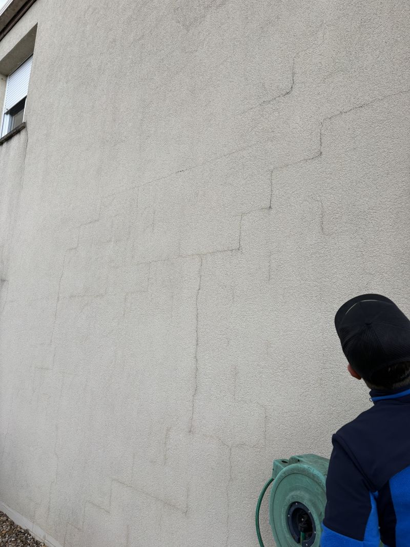

Nous sommes actuellement en réflexion pour l’achat d’une maison construite vers 1996 et nous aimerions avoir des avis concernant des fissures visibles sur la façade. Nous sommes sur Metz 57
Un maçon en gros œuvre à qui nous avons montré les photos nous a parlé de plusieurs possibilités :
* microfissuration de l’enduit,
* mouvement du support,
* ou mauvaise armature de l’enduit,
    mais il conseille malgré tout de faire vérifier la structure par précaution.
Le propriétaire, de son côté, nous indique que cela viendrait du fait que l’épaisseur du crépi/enduit ne serait pas suffisante.
Les fissures sont principalement :
* en “escalier”,
* autour des fenêtres,
* assez fines visuellement,
* sans gros écartement apparent.
À première vue, nous ne voyons pas de déformation importante de la façade, mais la quantité de fissures nous interroge.
Nous aimerions donc avoir vos retours :
* Est-ce que cela vous paraît plutôt esthétique ou potentiellement structurel ?
* Certains ont-ils déjà rencontré ce type de fissuration sur des maisons des années 90 ?
* Le manque d’épaisseur du crépi peut-il réellement provoquer ce type de fissures ?
* Quel professionnel vous semblerait le plus pertinent à faire intervenir : façadier, expert bâtiment, bureau d’étude structure… ?
* Y a-t-il des points précis à vérifier lors d’une contre-visite ?
Merci d’avance pour vos avis et retours d’expérience 😊

Ça fait beaucoup de fissures quand même
"To do is to be" - Nietzsche
"To be is to do" - Kant
"Do be do be do" - Sinatra
De : Bordeaux (33)

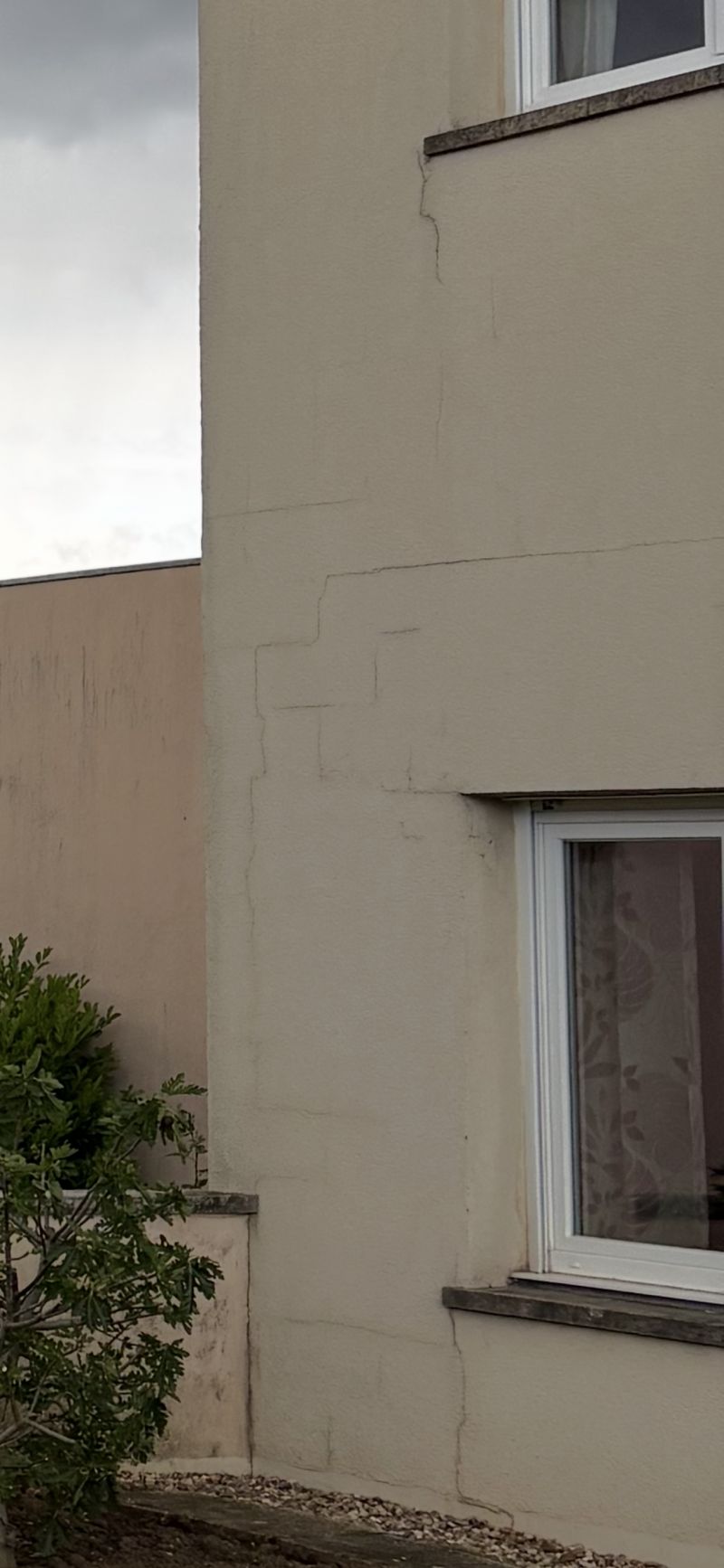

Je ne suis pas certain de bien voir mais il me semble que sur la première photo, sous la fenêtre,la fissure descend sous l'enduit. Et elle semble bien large.
Je dégagerais du gravier, peut être alors l'expertise ne sera même pas nécessaire.

Je ne sais même pas si l'agent va nous laisser creuser à la base de la crevasse vers les galets

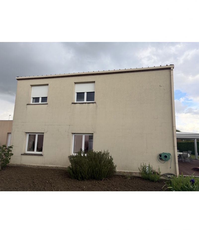

Demandez au vendeur de faire venir un expert en construction, de payer a ses frais l expertise et de vosu en communiquer une copie
Si il refuse, passez votre chemin, il y a quand meme beaucoup de fissures
Il faut savoir rater une bonne affaire plutot que d en reussir une mauvaise

Ah...pas de fissure de ce côté. L'enduiseir n'a été (très) mauvais que d'un côté ou alors, on vous ment.
Je crois que vous ne devriez pas perdre votre temps. Fuyez.
Enfin, perso, je fuirais mais après avoir secoué l'agent, et lui avoir signifié qu'en cas de vente, j'irais voir l'acheteur pour l'informer que j'avais prévenu du vraisemblable désordre structurel. Il va réfléchir deux fois avant de raconter des conneries.

J’avais aussi constaté cela sur l’autre façade : quelques fissures au dessus de la porte fenêtre.
On voit aussi en bas de la
Gouttière vers le sol que ça décolle le crépis

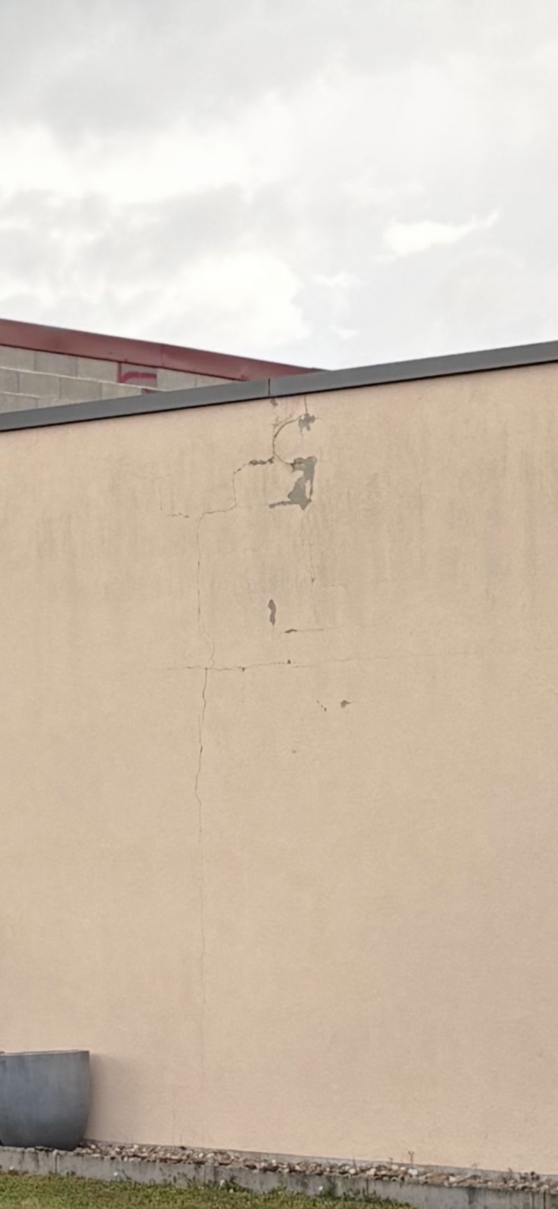

Je vous rajoute une photo sur un bâtiment à côté qui donne dans le jardin. Même constructeur que la maison mais on dirait plus une infiltration d’eau.

Je pense que la qualité et l'épaisseur de l'enduit en sont la cause. Par contre, cet état de fait a pu au fil des années engendrer des infiltrations qui elles, ne vont pas arranger les choses pour les années futures. Je pense que votre maçon en gros oeuvre n'a pas tout à fait tort pour la structure. Pour une maison de 1996, c'est fort de café.. L'épaisseur minimale d'un enduit est de 12 mms.
