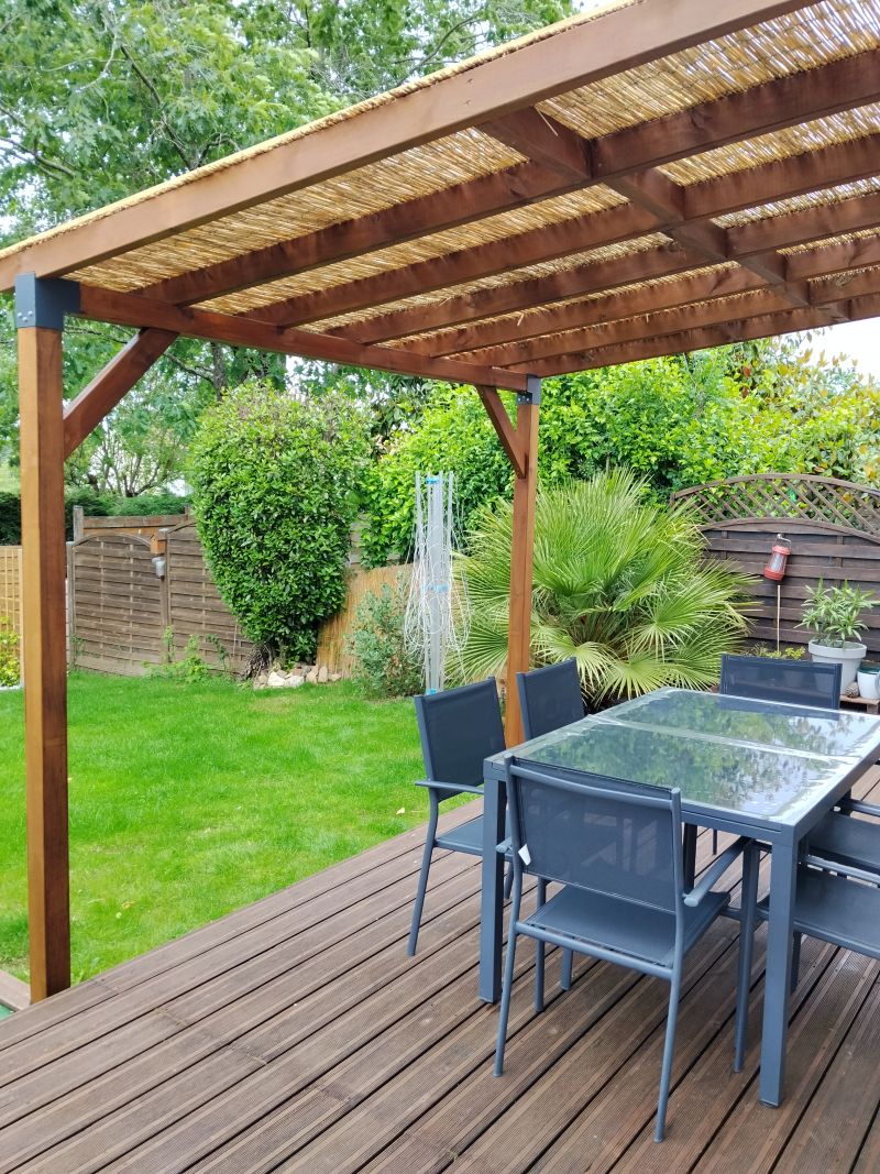

Ma poutre horizontale a cintré d environ 3-4mm après que tout soit terminé, poutre de 90 par 90 de 2900mm .
Est ce que cela va s aggraver?
J ai pourtant deux jambes de forces

Belle réalisation ! Après difficile à dire, c'est une pergola (donc légère), il n'y a pas de poids à proprement parler, juste sa propre masse. Une section rectangulaire a une inertie plus importante, cela aurait sans doute aider à limiter la flèche. De toute manière, à moins de mettre une contre-flèche, toutes les charpentes s'affaissent un peu, c'est physique. Et le bois travaille aussi !

Il n' y a pas de risque d aggravation ?

A mon avis ça ne risque pas de casser, mais çà peut continuer à s'affaisser un peu. Et pas grand monde ne le verra.
Les "jambes de forces" sont surtout là pour limiter la déformation latérale de l'ensemble.
Pour limiter la flexion de la poutre, il aurait été préférable comme dit par ericStMalo de choisir une poutre rectangulaire. La déformation ou flèche de la poutre est proportionnelle à la largeur et au cube de la hauteur de la poutre.

C est a dire qu elle cintré de 90?
Y a t il une solution pour éviter cela?

Je me pose la question en mettant les jambes de forces si cela n a pas trop forcé sur la poutre ... J ai pourtant opté pour du lamellé collé

Le bois était dehors depuis plus d une semaine et il n a fait que pleuvoir, cela peut jouer?
