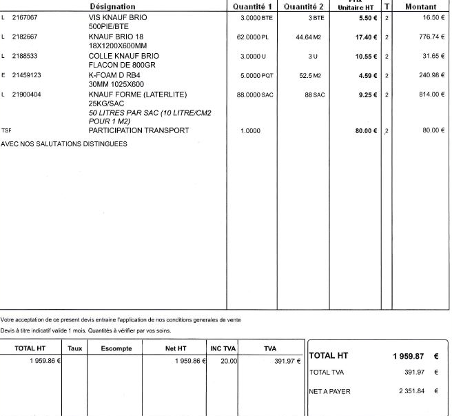

Bonjour.
C'est ce que nous avons fait chez ma petite fille, en 2019, mais avec du Knauf moins onéreux et aussi performant.
Gros avantage, pas besoin de béton et séchage, montage rapide, car on marche dessus au fur et à mesure de l'avancement, inconvénient c'est un peu cher.
Seule la chambre 1 , par manque de budget, n'a pas été faite et on le regrette aujourd'hui.
On avait 7 à 8 cm à rattraper.
On a masqué le pourtour, avec des autocollants, pour éviter que les billes se glissent en dessous des interstices, et il y en avait vu la date de l'imeuble..
On a placé des règles en bois de 2.8 cm , espacées de 1.5 m, qu'on avait sous la main, on les a calées et réglées avec ce qu'on a trouvé , carton, etc..
Posé les billes d'argile et égalisé avec une règle alu de 2.5 m
Posé les plaques polyuréthane 30 mm collées par ruban autocollant
Posé les plaques Knauf  18 mm collée vissées
