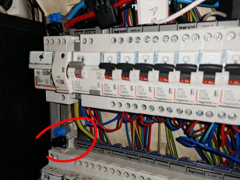

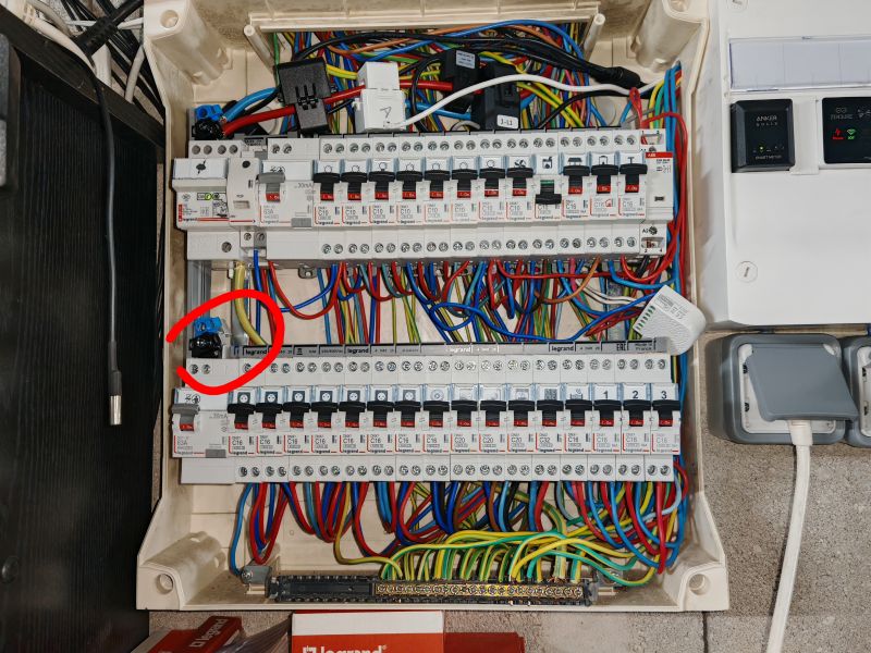

Je voudrais ajouter un tableau supplémentaire de 2 lignes, sous ce tableau actuel.
Est-ce que je peux me repiquer à cet endroit ? (voir photos)

Pas de soucis, c'est prévu pour cela
Assurez vous néanmoins que le peigne vertical est alimenté en 16²

Je ne connais pas les dimensions du câble qui arrive en haut et qui vient du compteur Linky. Si je mets la même section normalement c'est bon ?
Visuellement sur la photo vous pouvez me dire ?
Dept : Cotes D'armor
Si c'est du 16² pas de soucis
Mais si c'est du 10² c'est déjà juste pour alimenter 2 rangée, alors refaire un départ à partir de là c'est trop (sauf si votre DB est un 15/45A)

C'est quoi DB ?
Disjoncteur de Branchement (donc le disjoncteur EDF, voir ce qui écrit dessus)

Si c'est le disjoncteur d'abonné il est réglé sur 45A. Mais il a été remplacé récemment, peut-être que ce n'était pas la même valeur sur le précédent qui avait été installé à la construction de la maison
La question n'est pas de savoir sur quoi il est réglé car cela peu changer à tout moment, mais de connaitre sa capacité.
Donc soit 15/45A soit 30/60A ?

Et je connais ça comment ?
C'est écrit dessus.

sans doute le nouveau DB ne porte pas d'indication, car maintenant c'est avec l'abonnement via le Linky que le choix de la puissance se fait (jusqu'à 12 kW soit 60 A)
Voir à quoi va servir cette nvelle rangée, faire le calcul des puissances totales du tableau, présentes et à venir (as-tu une plaque de cuisson électrique, veux-tu installer une borne véhicule électrique)
Un bon point dans ton installation, le premier InterDiff ets calibré à 63 A (le deuxième je n'arrive pas à voir)

Le DB a obligatoirement une indication (même si après, effectivement l'abonnement se règle sur le Linky)
Le but est justement de voir quel est le maxi qu'il accepte afin de dimensionner correctement le câble d'alimentation, indépendamment de la puissance souscrite qui peut changer à tout moment.
Sinon, il me semble que je lis 63A sur les 2 diff.

Oui c'est bien les 2 mêmes inter diff, j'avais refait le tableau récemment car j'avais 1 seul inter diff de 40A pour tout le tableau.
Visuellement la section du câble entre le linky et le tableau (10m) semble être du 16mm² si je compare à un autre bout de 16mm² que j'avais acheté récemment.
J'ai une plaque induction, pas de chauffage électrique, sèche linge, lave linge, four, chauffe eau thermodynamique en mode pompe à chaleur uniquement (500W), 2 clims réversibles en prévision (probablement 1500W chacune)

Et qu'est ce qu'il y a écrit sur le DB ?
Car si c'est un 15/45A, 10² ou 16² peu importe
Mais si c'est un 30/60A, il faut du 16².
Ceci dit tant que le réglage est à 45A, pas de risque avec du 10²

C'est un 15-45, Schneider Resi9 DB60 R9E10345
Ok donc pas de soucis que ce soit du 10² ou du 16²
Toutefois un jour vous passiez à un abonnement 12kVA, cela nécessiterait un changement de DB par ENEDIS et vérification de votre part que vous etes bien en 16².
