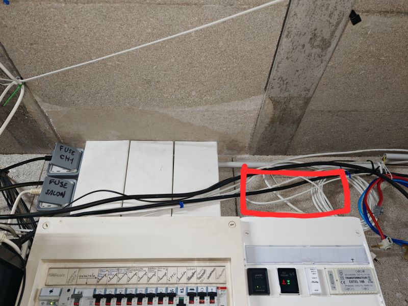

Je souhaiterais rajouter un petit tableau de 6 modules en amont de ce tableau principal, avec parafoudre, POP et disjoncteur.
N'ayant pas beaucoup de place au dessus du petit tableau de droite, je souhaiterais le mettre en le tournant de 90° sur le côté.
C'est autorisé ? Même si ce n'est pas esthétique ?
Dept : Cotes D'armor
Bonjour, oui, cela est autorisé ! Par contre, il vous faut impérativement un dispositif de coupure générale à moins de 1.80m de haut.

Merci, est-ce que le disjoncteur d'abonné est considéré comme un dispositif de coupure générale ? Il est à 10m un peu plus loin
Oui s'il est dans le logement, il joue ce rôle.

ATTENTION   ce n'est pas une question de législation , mais d'aptitude du matériel
Tout dépend de ce que vous allez mettre dans ce tableau , certains disjoncteur ont un sens de l'orientation
La pesanteur joue un rôle important dans l'extinction d'un arc electrique . Il faut donc voir dans la notice du disjoncteur qui sera dans ce tableau , s'il peut supporter de fonctionner sur le côté

Il me semble que pour le parafoudre il y a une distance maxi de 50 cm avec le bornier de terre
Ici info donnée par Schneider
Messages : Env. 80
Dept : Marne
Par défaut de précision dans la notice d'un disjoncteur , c'est la position verticales qu'il faut retenir
Dept : Loire
50 cm max , n'est  pas une distance rigoureuse ,  c'est théorique , si vous avez légèrement plus ce n'est pas une catastrophe , mais plus cette distance sera courte plus vous tendez vers l'efficacité

En effet si je le déplace, je risque d'être à 60-70cm du bornier de terre.
Je pense que je vais devoir descendre plus bas le tableau de droite et me mettre au dessus dans le sens normal pour limiter à 50cm

ATTENTION
Observez bien le schéma que vous avez fourni
Dans le vocabulaire , il y a les mots BARRETTE et BORNIER
Les 50cm sont entre BORNIER et parafoudre
On se fiche totalement de la distance entre parafoudre et barrette de terre ou de celle entre bornier et barrette

Oui c'est corrigé merci

Vous n'avez pas déjà un parafoudre legrand à gauche du tableau existant?

Si mais j'ai besoin de déporter le POP pour qu'il protège tout le tableau car actuellement il ne protège qu'une seule ligne depuis que j'ai rajouté le 2eme inter diff sur la 2eme ligne. Donc je prévois de le déporter aussi pour libérer 2 emplacements supplémentaires

J'ai installé un POP depuis qu'il ami a vu sa maison fumer entièrement à cause d'une rupture de neutre...

j'ai regardé quelques doc. techniques de LEGRAND , ils acceptent souvent de fonctionner sur le coté , mais vérifiez quand même pour le matériel que vous installerez
