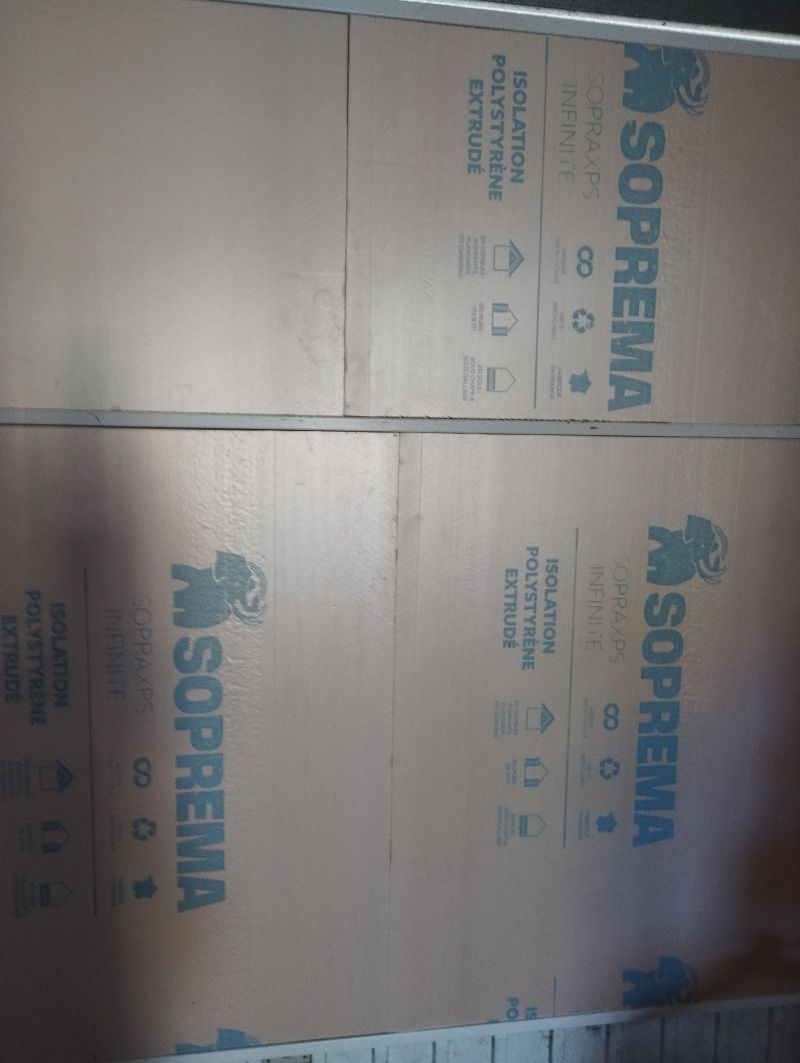

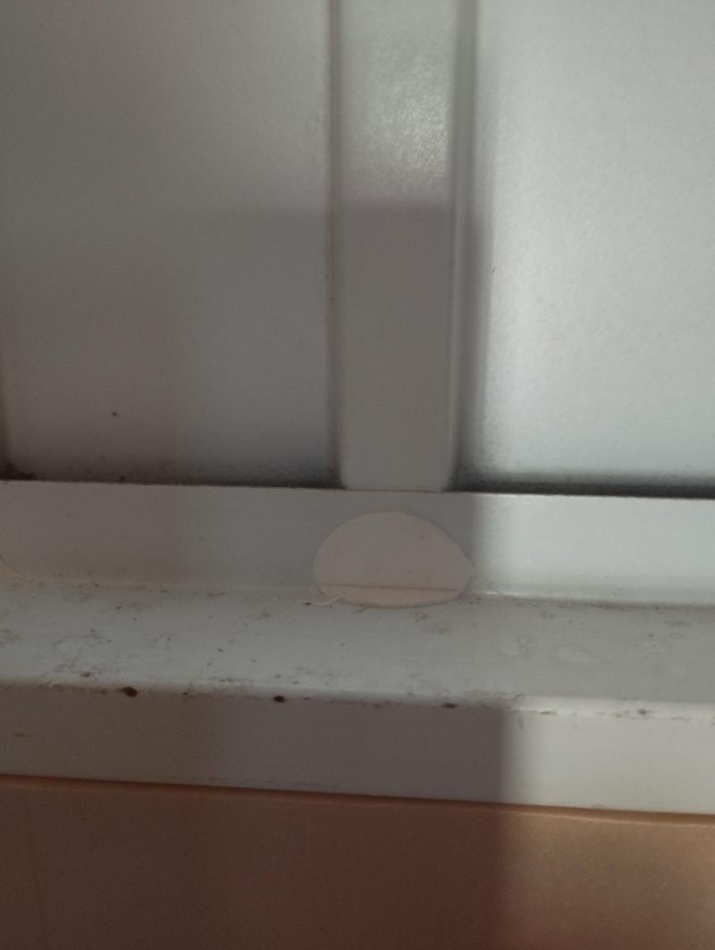

j'isole la porte de mon garage avec des plaques de polystyrene extrudé. collage avec mastic classiq
ue mais certaines plaques se sont décollées (voir photo).
je n'ai peut-être pas mis assez de colle
avez vous un conseil à me donner sur une colle efficace à utiliser sur ces 2 matériaux (métal/polystyrene) ?
en vous en remerciant d'avance.

alainck1, tu as utilisé quel mastic classique ? ; marque et modèle.
Tu avais au préalable dépoussiéré et dégraissé les 2 surfaces ?

Nettoyé à la st marc bien laissé séché ... j'ai utilisé un mastic colle classique sikaflex 11FC

Il s'agit bien d'une simple porte basulante et non d'une porte sectionnelle. Sur une sectionnelle, il ne faut pas que les plaques isolantes se touchent lors des manoeuvres.
Il te faut donc faire des "pâtés" plus gros et le mieux est d'en faire sur les 2 surfaces en insistant sur l'adhérence.
Env. 60 message Tarn Et Garonne
Oui simple porte basculante. Je pense en effet que je n'ai pas mis assez de colle au départ, mais il faut dire aussi que l'adhérence sur le polystyrene n'est pas évidente. Peut être avec un ponçage grossier sur le polystyrene permettrait une meilleure adhérence

Bonjour, pourquoi vous n'utilisez pas de la colle spéciale dalle polystyrène (ou rosace)
https://www.leroymerlin.fr/p[...]849101.html
Le polystyrène c'est spécial donc il faut une colle adaptée .

Bonjour et merci pour le conseil. Les grands esprits se rencontrent puisque je viens de commander une cartouche de cette colle spéciale polystyrene qui de plus a l'air d'accrocher sur la tolle de la porte de garage. Je reviendrai partager mon expérience une fois les plaques collées. Merci encore d'avoir participé à trouver une solution.
