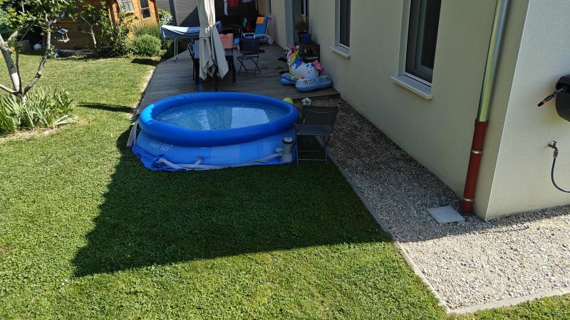

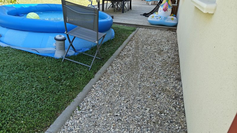

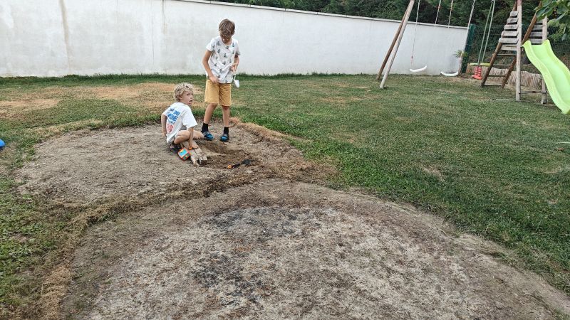

J'ai actuellement une piscine gonflable Intex installée sur mon gazon mais c'est moche et mon sol n'étant pas plat, je ne peux pas la remplir correctement.
J'ai investi dans une nouvelle piscine gonflable plus esthétique en dropstitch qui fait quasiment 3m3.
Je pense faire réaliser une dalle béton sur 15m2. Mais je me questionne sur le revêtement. Après analyse et lecture d'une forum, voici ce que je constate :
Résine / Moquette de pierre : super car agréable et drainant mais apparemment ça vieillit mal et ça s'effrite au bout d'un moment.
Béton drainant : intéressant mais moins esthétique que la moquette de pierre et il semble que ça se bouche au bout d'un moment.
Carrelage sur plot : super pour l'évacuation de l'eau et la facilité de pose. Mais il semble que le grès cérame et les plots supporteront difficilement les 3 tonnes de la piscine.
Carrelage colé : joli mais il faut prévoir une pente pour évacuer l'eau, et la piscine gonflable n'aime pas trop la pente.
Béton imprimé : Même problème pour la pente. intéressant car la dalle et le revêtement sont réalisés en même temps. Mais j'ai lu que ça faisait de la poussière, que ça pouvait se fissurer facilement et qu'il fallait revernir tous les 3/4 ans.
Bois : j'ai déjà une grande terrasse bois à côté, ça risque de ne pas être très esthétique.
Gazon synthétique : la piscine risque d'écraser les brins et ça se verra quand je l'hivernerai.
  • Quel revêtement vous semble le plus adapté ?
  • Faut il prévoir une barrière anti racine pour le figuier juste à côté ?
  • Faut-il forcément évacuer l'eau côté gazon ?
Merci à vous !

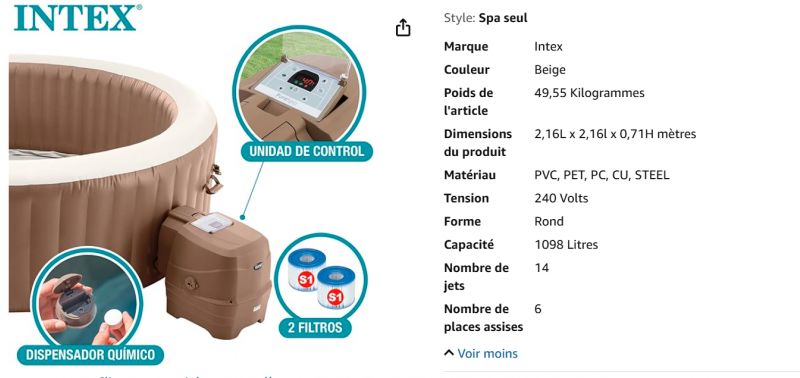

Ou as tu pris les 3 m3 d'eau, quelle sont les dimensions ?
C'est la surface au sol qu'il faut calculer pour son appui.
Mon spa 1 m3 d'eau ,6 personnes posé sur ma terrasse sur 6 plots, avec dalles de 120 x 30.
Rien n'a bougé
SPA gonflable 6 places et Robot de tonte ALDI
Vue d'ensemble pose terminée
De : Conflans En Jarnisy (54)
Env. 60 message Ain
Bonjour et merci pour ta réponse w36xb2w
Très jolie terrasse Smile
La piscine fait 250cm de diamètre et 80cm de haut. En réalité le vendeur indique 2,7m3 d'eau. Sans compter les baigneurs, les vibrations...
Il me semble que ça commence à faire lourd, pas tant pour les plots, que pour les carreaux de grès cérame.

Et couler une dalle à la fois sur l'herbe et la bande de gravier, ce n'est pas compliqué ? A la même hauteur que l'existante. Il faudra retirer la bordure également.

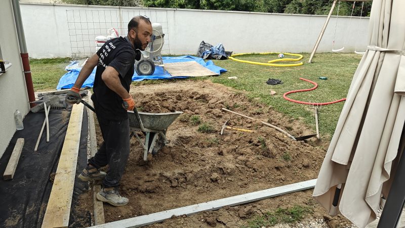

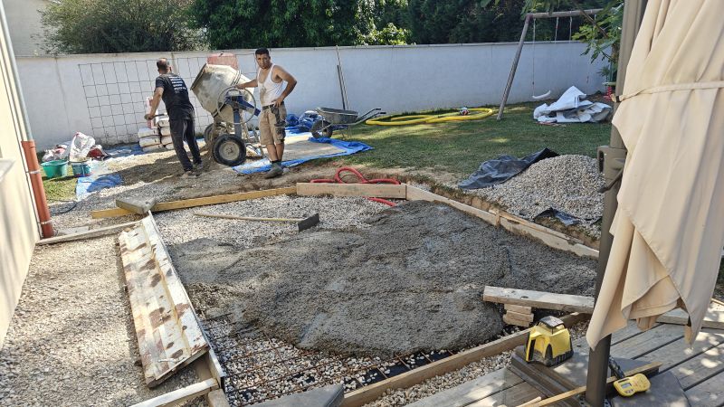

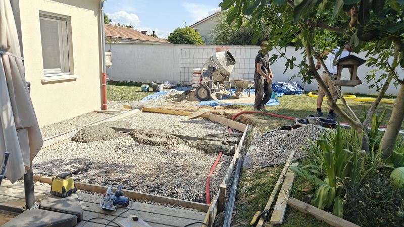

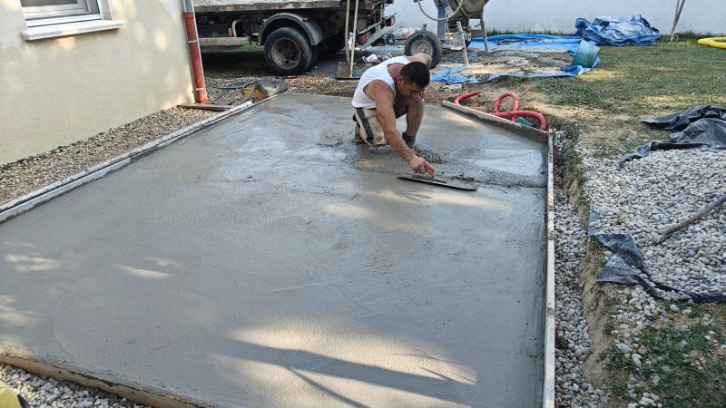

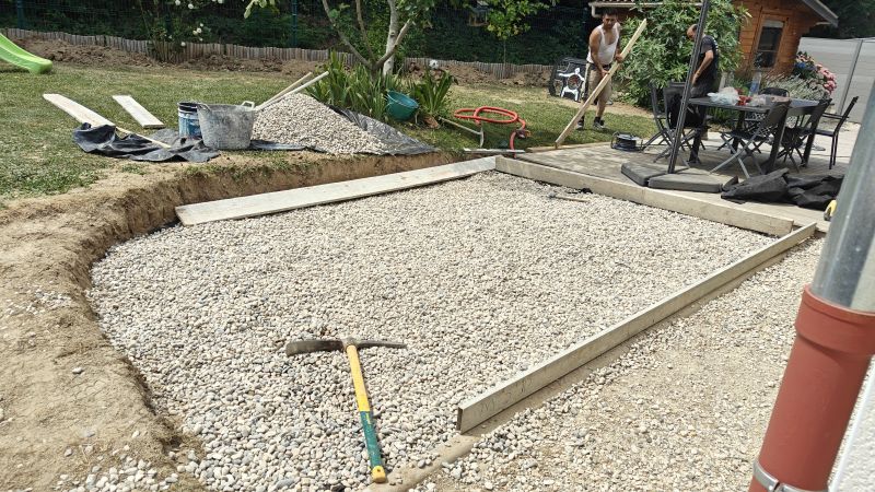

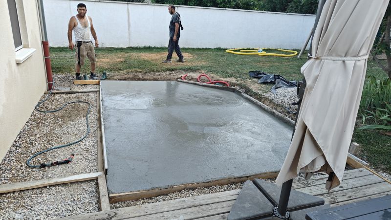

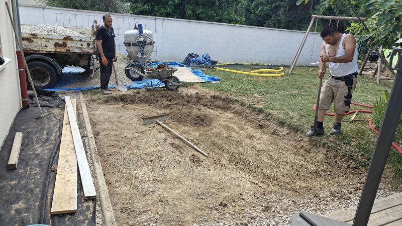

Bonjour, suite du projet, la dalle béton a été coulée aujourd'hui.

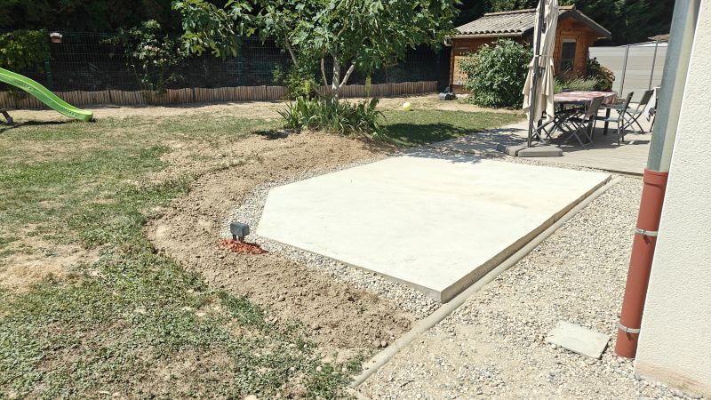

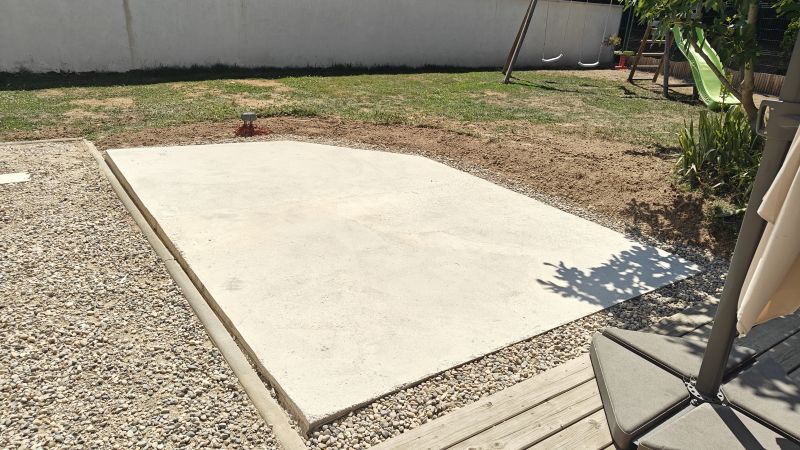

La dalle a été décoffrée hier, j'ai ajouté une prise électrique pour la pompe, nous avons ajouté le drainage autour et arrangé les pentes.
Reste à poser la piscine gonflable dessus et planter des végétaux autour.
Printemps prochain, un carrelage sera posé sur la dalle.

Barbatoutes a écrit:Printemps prochain, un carrelage sera posé sur la dalle.
c'est pas indispensable...
une protection hydrofuge de ta dalle béton est suffisante.
et éventuellement intercaler une bâche de protection pour ne pas blesser le liner de la piscine

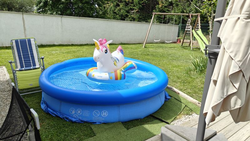

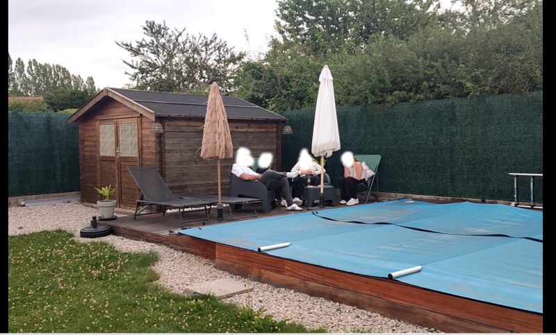

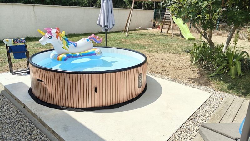

Piscine installée
