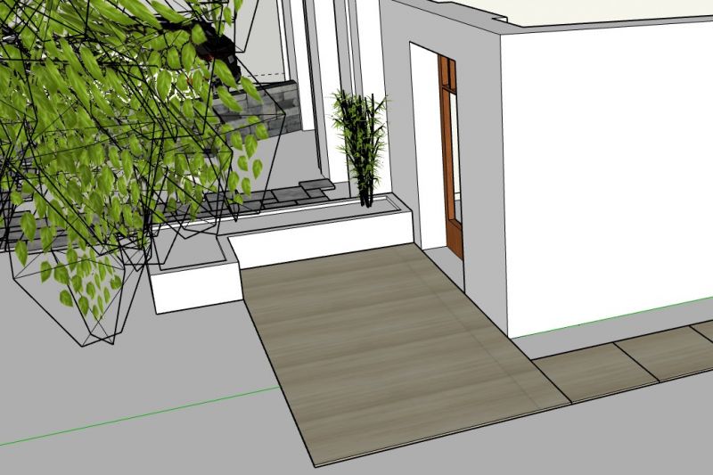

Je démarre les travaux pour la rénovation de ma terrasse.
Nous avons retiré les anciens pavés autobloquants et nous allons faire une terrasse en pierre du Sinaï posée sur dalle béton.
Sur une zone périphérique, nous voulons créer une jardinière avec des bambous notamment.
La jardinière serait surélevée d'une quarantaine de centimètres par rapport à la terrasse.
Dans quel ordre dois-je réaliser la terrasse et la jardinière ?
D'abord la terrasse puis la jardinière ou la jardinière puis la terrasse qui vient "mourir" sur celle-ci ?
Par ailleurs, la terrasse va venir contre un mur de la maison, comment faut-il gérer la jonction entre les deux ?

Momofran a écrit:La jardinière serait surélevée d'une quarantaine de centimètres par rapport à la terrasse.
C'est à dire surélevée ??? ; Sur des pieds ? , ou simplement une jardinière haute ?
C'est plus rationnel de construire ta terrasse correctement, puis de faire ta jardinière

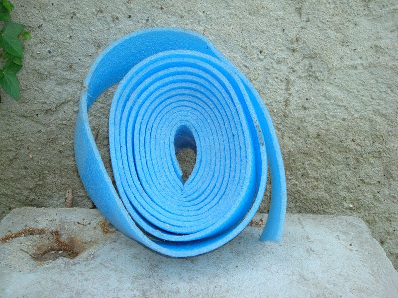

La dalle béton de ta terrasse doit être désolidarisée de ta maison.
Il faut simplement mettre un joint de dilatation (polystyrène ou autre)
Cela permet aux 2 structures de vivre leur vie indépendamment..., par exemple permettre un affaissement de ta dalle béton !

L'idée est celle-ci :

J'étais dans l'idée de la construire en parpaing ou béton cellulaire mais effectivement, une jaridnière toute faite en Corten est peut-être une meilleure solution. Vous connaissez des sécialistes, j'ai vu Mysteel, Adezz mais je ne sais pas ce qu'ils valent.
Il faut penser à la poussée des terres dans la jardinière copieusement arrosée...
il faut aussi prévoir une évacuation de l'eau. Cette eau devra donc traverser la dalle terrasse.
Ok pour parpaing traditionnel ; béton cellulaire, j'ai un doute sur la tenue.
Sinon préparer des coffrages pour la faire en béton.

C'est en effet pour la poussée et l'évacuation de l'eau que je m'étais posé la question de réaliser la jardinière en premier mais je laisserais une réservation sur mon coffrage de dalle.
Bien noté pour le parpaing.
