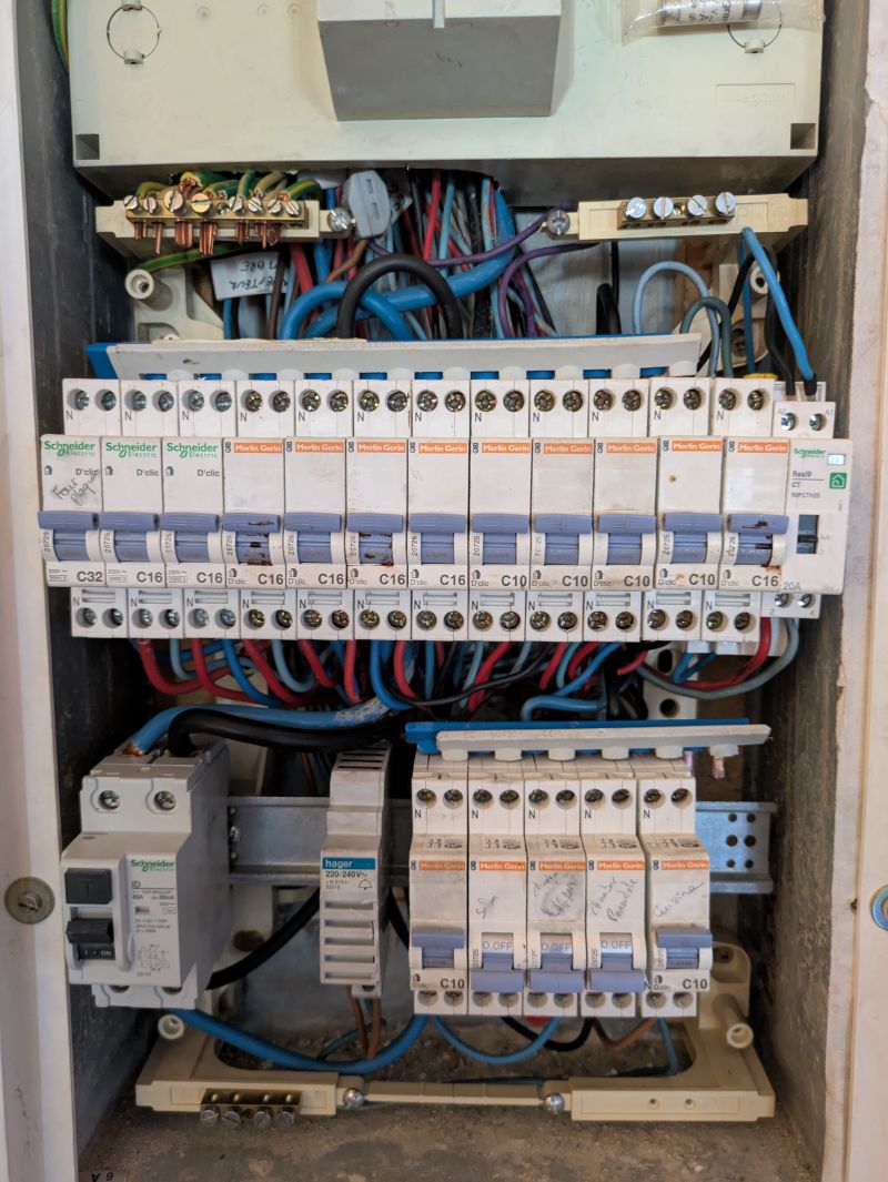

Le contacteur HP/HC de mon chauffe-eau avait tendance à grésiller quand il se lançait dans la soirée. Depuis quelques jours, il ne fonctionne plus en mode Auto, je dois donc le mettre sur I pour avoir de l'eau chaude. D'après ce que j'ai lu, j'ai donc acheté un nouveau contacteur pour le remplacer, en demandant conseil à Leroy Merlin : le Schneider Electric R9PCTH20.
En regardant les branchements actuels pour les reproduire sur ce nouveau contacteur, j'ai toutefois des doutes sur mon installation actuelle. Il semble notamment manquer un contacteur 2A en plus du 16A.

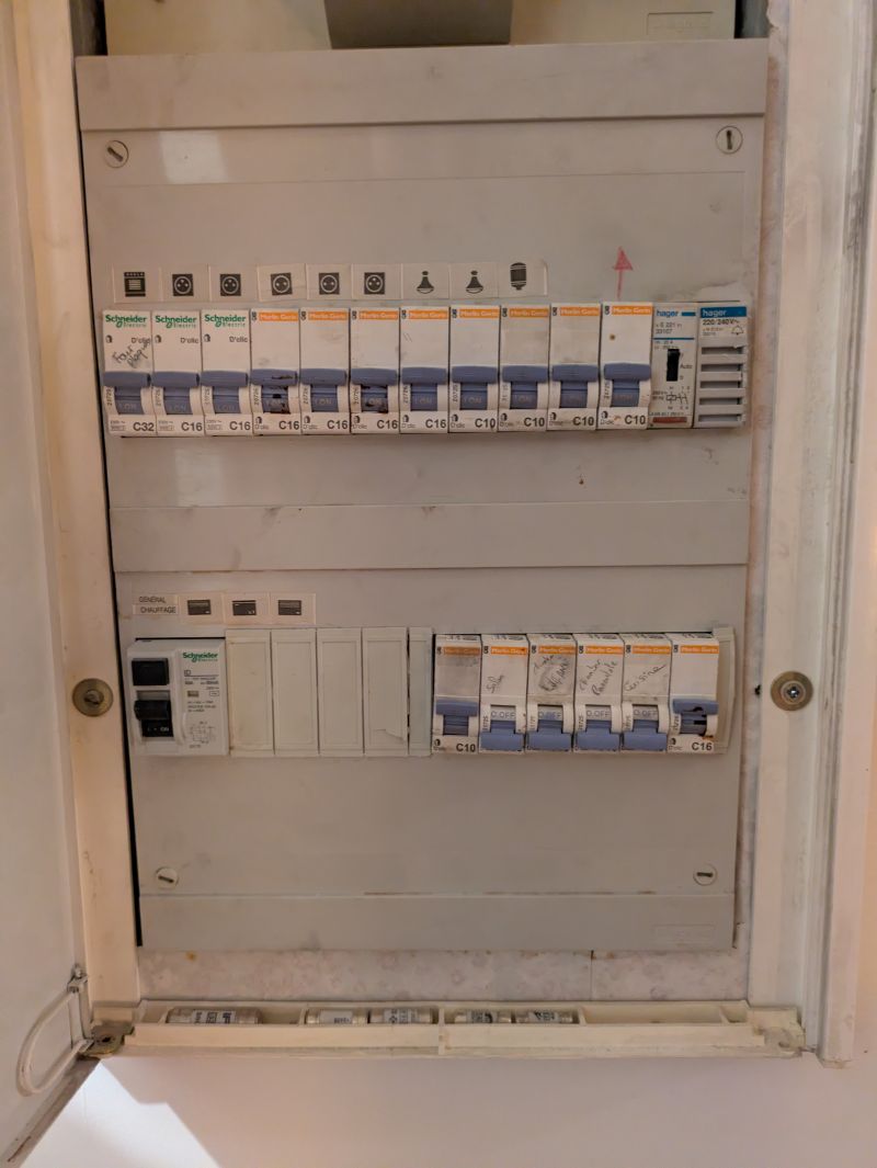

Voici quelques photos de mon tableau, le tableau complet :
Le tableau complet ouvert (a priori le disjoncteur sur lequel est branché le contacteur HP/HC n'est pas celui qui a l'étiquette chauffe-eau mais celui en bas à droite) :

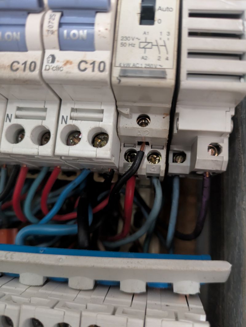

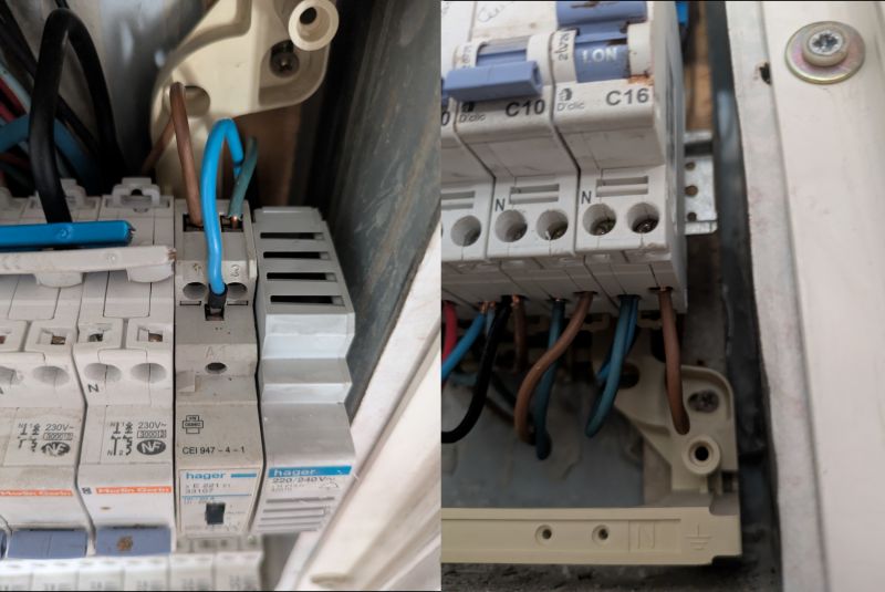

Sur le contacteur, les câbles 1, 3 et A1 sont tous les trois branchés sur le disjoncteur 16A :
Le câble noir (qui a l'air de venir du compteur) est branché sur le A2 du contacteur, et les deux câbles qui vont au chauffe-eau sur les sorties 2 et 4 :
Le contacteur que j'ai acheté a deux broches intégrées, il doit donc être collé au disjoncteur C16, mais dois-je également rajouter un disjoncteur 2A ?
Merci d'avance pour vos éclaircissements.

Autrefois il était fréquent de ne pas avoir de disj 2A, le circuit de commande étant souvent alors protégé par le disjoncteur du chauffe-eau
Ce qui est bizarre dans votre cas, c'est qu'on voit  bien 2 fils de neutre sous le disj chauffe-eau, mais pas 2 fils de phase.

si vous avez vérifié le serrage, oui c'était une bonne initiative de changer un élément qui grésille ( signe d'usure des contacts ou écartement ).
Le 2A protégera mieux votre matériel, et il vous reste plein de place dans le tableau. je dirai " autant en mettre un ".

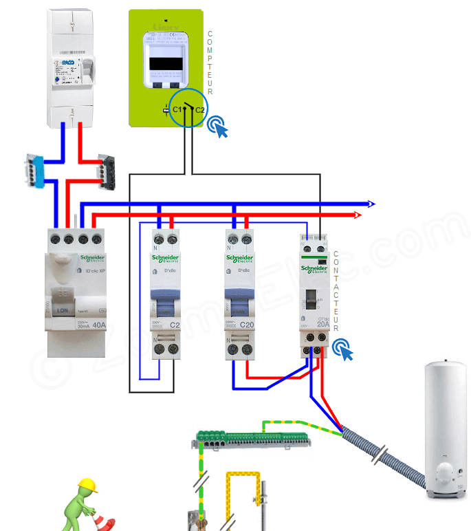

Merci pour vos réponses. J'ai remplacé le contacteur en gardant le branchement actuel (donc sans 2A) car je ne vois pas de deuxième câble venant du Linky (qui viendrait de la borne C2 sur ce schéma) :
J'ai donc reproduit le même schéma de branchement que l'existant. Le premier soir, le contacteur s'est bien activé au moment des heures creuses et ça a bien chauffé la nuit. Par contre la deuxième nuit et la suivante non, obligé de mettre en marche forcé.
En cherchant une solution, j'ai cru comprendre que le problème pouvait venir de la borne A1 du contacteur qui était branché sur le neutre du chauffe-eau au lieu du C2 du compteur, et que ce serait mieux de la brancher vers la barre de neutre principale du tableau. Qu'en pensez-vous ?

Oui évidemment si le neutre qui alimente la bobine (A1) est le neutre du chauffe eau, ça ne peut pas fonctionner. Mais dans ce cas pourquoi cela a fonctionné la première nuit ?
Faîtes un relevé complet des branchements, pour vérifier. Et regarder si tous les fils sont serrés et tiennent bien dans les bornes.
Si le neutre est repris sur l'alim du chauffe eau, il se pourrait que le contacteur reste enclenché (en période HC) si vous faites un bref passage sur marche forcée puis un retour en position AUTO.

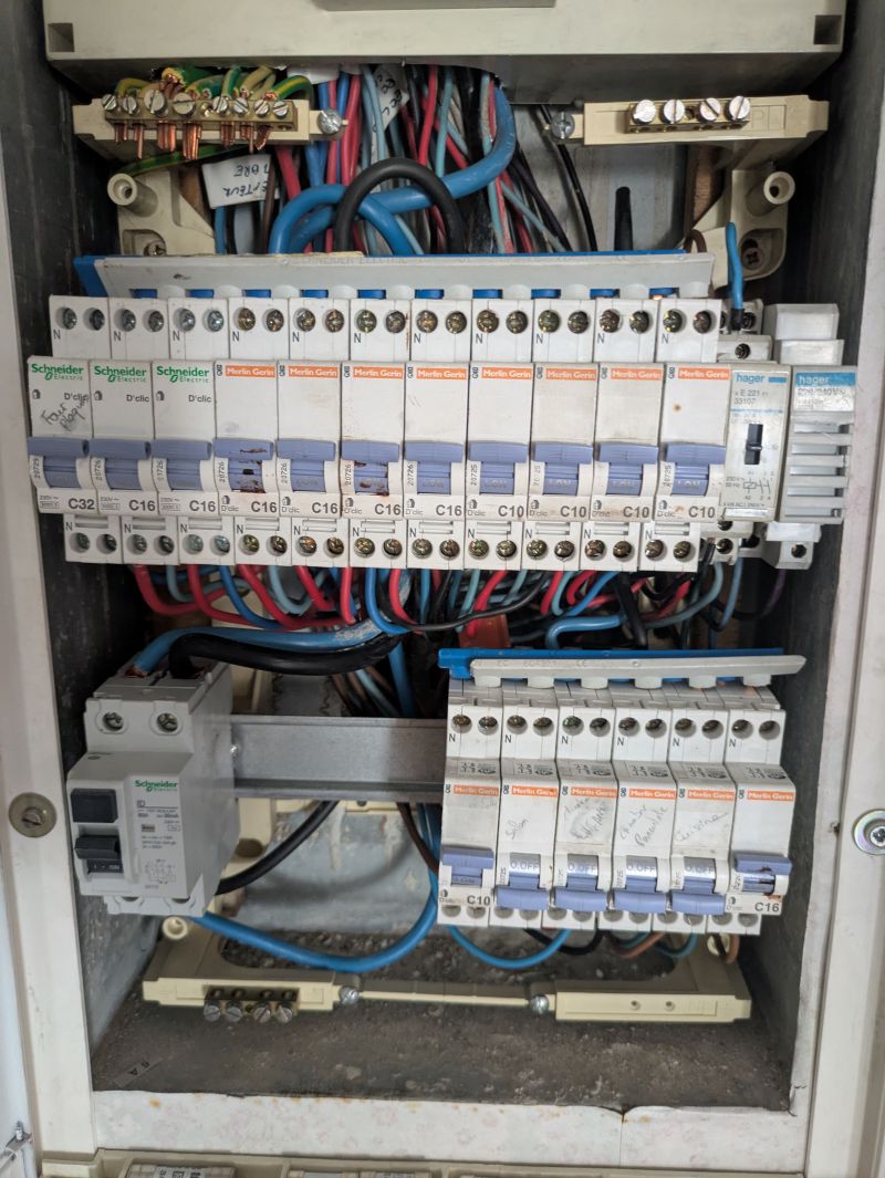

Je vous avoue que j'ai du mal à comprendre la logique de ce tableau.
Voici le tableau après mon intervention (voir mon premier message pour avant) :
Les disjoncteurs baissés sont pour couper entièrement les radiateurs électriques l'été. J'ai tenté de les réactiver, notamment parce que je vois qu'un câble noir est branché sur un, sauf que mes radiateurs ne sont plus alimentés
Sauf si vous avez une explication, je vais tenter de revenir à la configuration d'origine ce week-end pour voir si ça règle le problème, parce que je ne comprends plus grand chose...
EDIT : en réactivant les disjoncteurs du bas, dont celui qui reçoit un câble noir (le deuxième en partant de la droite), le contacteur s'est bien activé en heure creuse. Par contre, toujours pas de courant sur les radiateurs... Est-ce que ce serait une possibilité que le contacteur "trouve" la borne C2 du compteur via ce disjoncteur ?

Le problème des radiateurs électriques venait de bornes pas assez vissées... Il semble bien que le deuxième câble noir du compteur soit branché sur un disjoncteur qui n'a rien à voir, mais bon tout fonctionne à nouveau donc je vais m'arrêter là.
