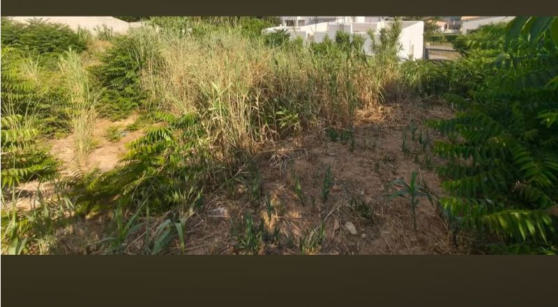

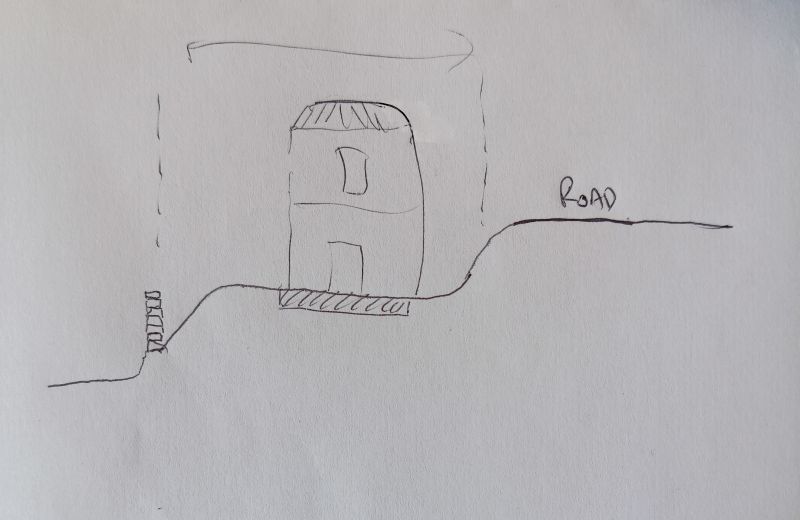

Bonjour j'ai besoin de conseils pour ce terrain sur lequel une maison va être construite. Le terrain est sableux et dans la zone c'est fondation radier (bord de mer en Sicile, le village est ainsi sur 2kms de long sans que ça pose de problème) Ce qui m'ennuie le plus est la partie basse du terrain avec un mur en stufo absolument pas structurel qui ne retiendrait aucun mouvement de terrain. L'accès pelleteuse de fait impossible. Éventuellement du béton via tuyau pompe. Qu'envisager pour sécuriser la partie basse? Merci

Alors déjà 1000 grazie pour avoir pris le temps d'une réponse aussi avisée. Oui, étude de sol déjà réalisée et le tecnico est en confiance que le radier (6*5) ne devrait pas destabiliser la restanque déjà créée. Mais je ne le sens pas tant à l'aise que ça. C'est mon 2em projet dans le coin mais cette fois la pente est assez importante. J'ai essayé de contacter le voisin qui a la maison plus bas (de l'autre côté du mur tufo qui fait environ 2m de haut, cad presque le dénivelé que l'on voit sur la coupe entre la restanque et le pied du mur.
Moi je serais plus confiant de complet cette partie là, sur la base de tes suggestions et il va réétudier ça d'ici mercredi. Au moins sur la largeur du radier cad 6m.
Reste à savoir à qui est le muret de tufo. De toute façon je pense pas qu'une fois exposés les risques, le voisin s'oppose à un renforcement. Actuellement la stabilité est assurée par la cana qui pousse

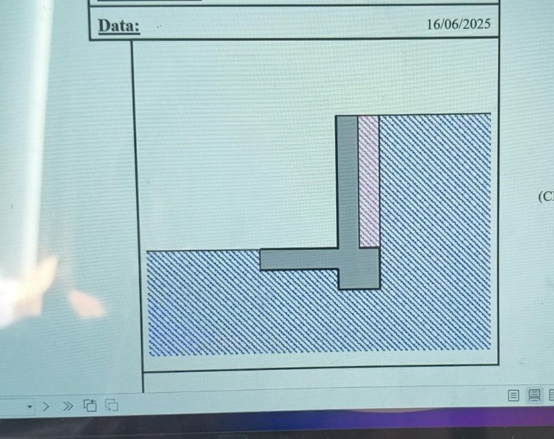

Je vous remercie! Si je sollicite ici c'est bien à cause d'une confiance très relative en leurs "ingénieurs". Sur un autre projet encore plus avancé, même localité, j'en suis à essayer d'extirper les infos au géomètre, encore pour une histoire de mur de soutènement que le dossier technique décrit comme indépendant du radier de la maison et que le constructeur voit lui sur le radier (donc 1 seul mur). À s'arracher les cheveux.
Alors vous sous-estimez pas les gars je vous assure tout fait avancer le shmilblic
(La date est la bonne...10 mois pour les autorisations paysagistes car moins de 300m du rivage où seules des reconstructions de l'existant cadastré sont possibles)

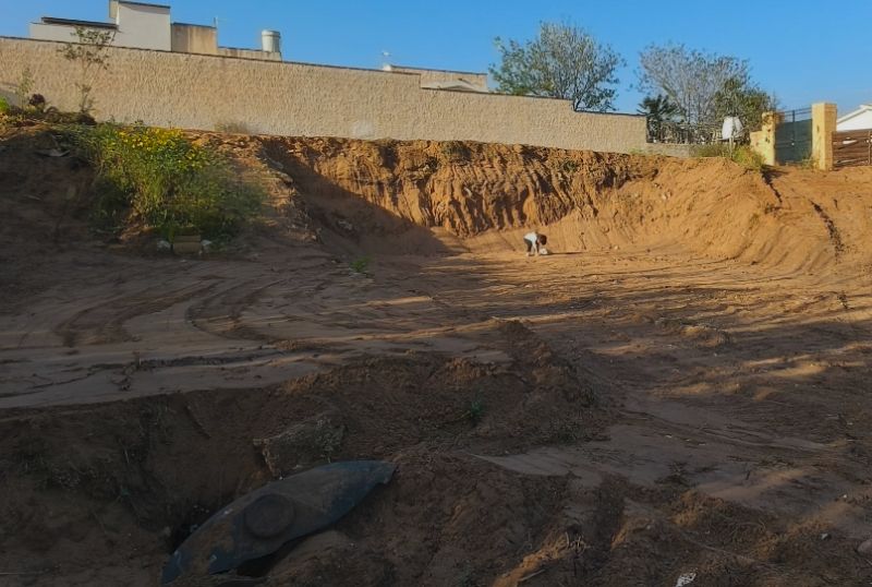

(Ce terrain est plus sympa , juste 3m de talus tout le reste est niveau)
Pour revenir au cas qui me préoccupe plus, je pense devoir m'entendre avec le voisin du bas pour monter un vrai mur béton avec une bonne semelle. À moins que mercredi (demain est férié) l'inge propose une des solutions évoquées ici. Le sable est drainant et il n'est pas indiqué de couche argileuse , ce sont vraiment des dunes immenses jusque 300m à l'intérieur des terres à un dénivelé de 50m
marthau a écrit:...(Ce terrain est plus sympa , juste 3m de talus tout le reste est niveau)...
C'est déjà pas mal une hauteur de 3 mètres tel qu'on le voit sur la photo.
J'aimerai bien voir ce que ça donne de profil

J'en ferai un peu plus demain , ils sont supposés venir "jeter le magrone" finalement j'ai réussi à comprendre qu'il y aura bien mur de soutènement indépendant mais j'imaginais que techniquement il fallait le réaliser avant toute autre chose (cad avant de préparer le radier).
Enfin ça me chagrine qu'une couche de granulats ne soit pas prévue ? certes les remontées humides ne sont pas salées et certes il y a un vide sanitaire prévu, mais ça laisse quand même la ferraille du radier en proximité plus grande de l'humidité du sol...
Il reste à me battre pour obtenir un béton additivé
