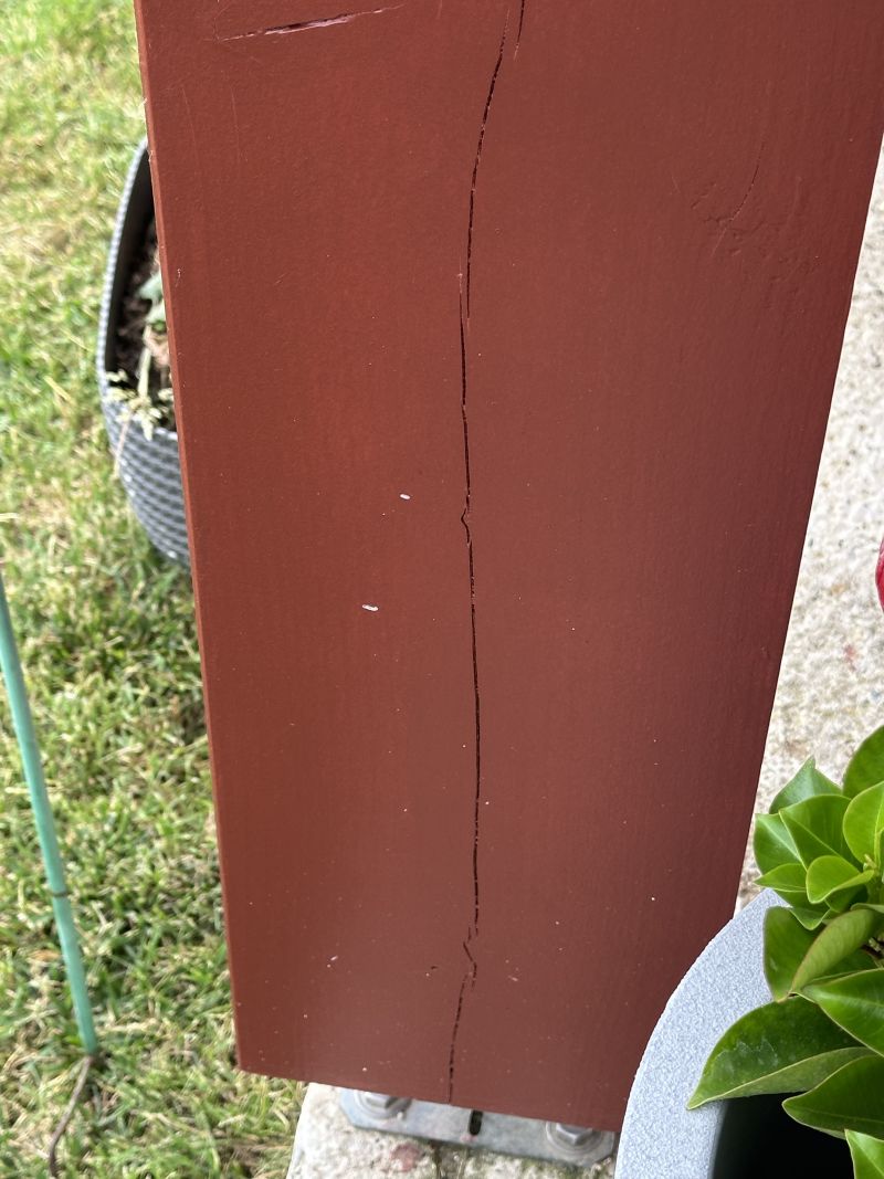

Cela fait 2 ans que nous avons mis une nouvelle poutre et de nouvelles fissures apparaissent.
Je voulais savoir si cette fissure était inquiétante ?
Merci pour votre retour.

A priori pas d'inquiétude sur fissure verticale tant qu'elle ne va pas vers l'extérieur du bois.
C'est le bois qui travaille sous les effets du soleil etc.

C'est à dire vers l'extérieur du bois ? Désolée de poser autant de questions

Si la fente va vers l'extérieur du bois ,cest a dire en sifflet, ca peut devenir inquiétant.
Si elie reste dans le bois jusqu' en haut c'est bon.
C'est le cas d'un poteau chez mon fils et en plus il est vrillé.

Bonjour, non rien de préoccupant .

Merci pour ces précisions.
