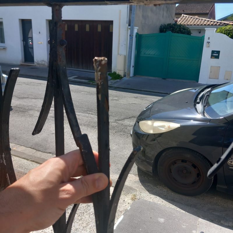

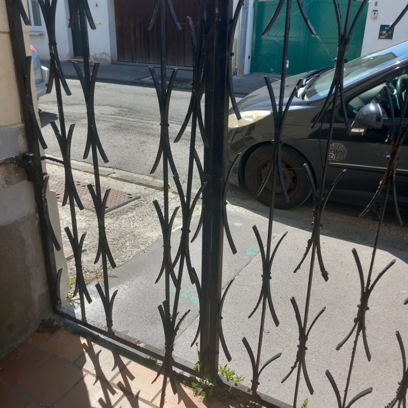

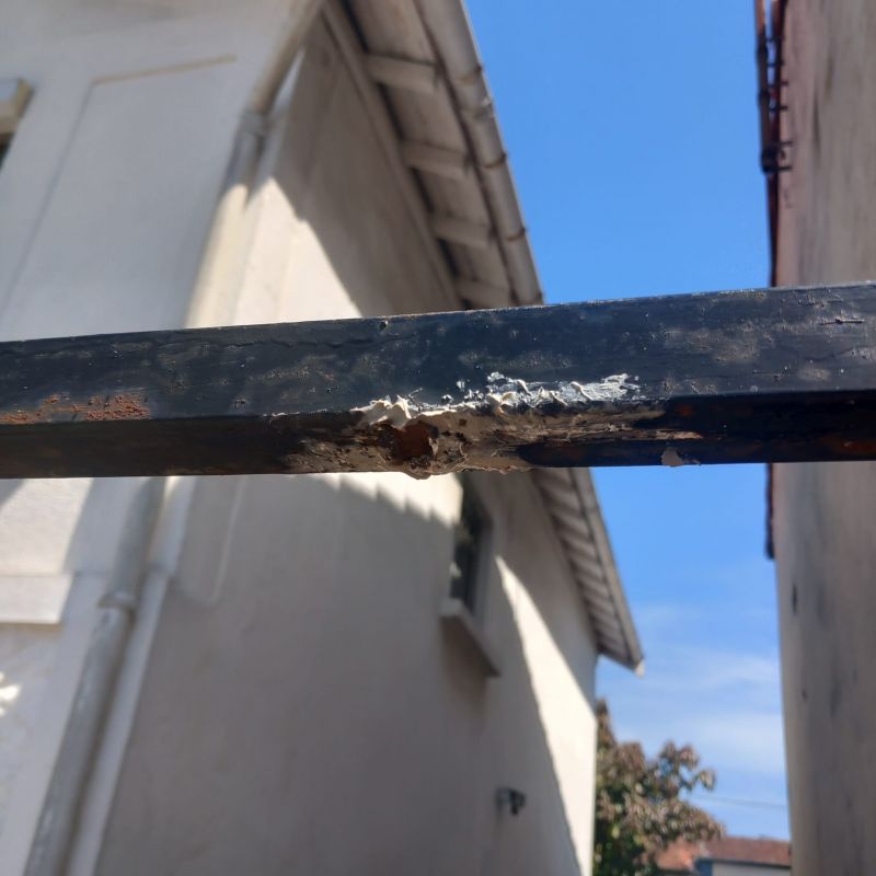

Je suis à l'aise pour la soudure cuivre en plomberie mais ja n'ai aucune expérience de la soudure acier...
Pour la réparation de ce portail (cf photos) je suppose que la soudure à l'arc serait la plus appropriée ?

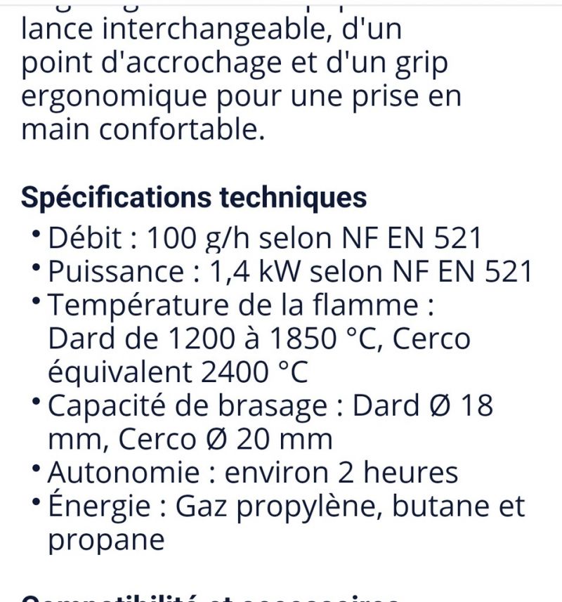

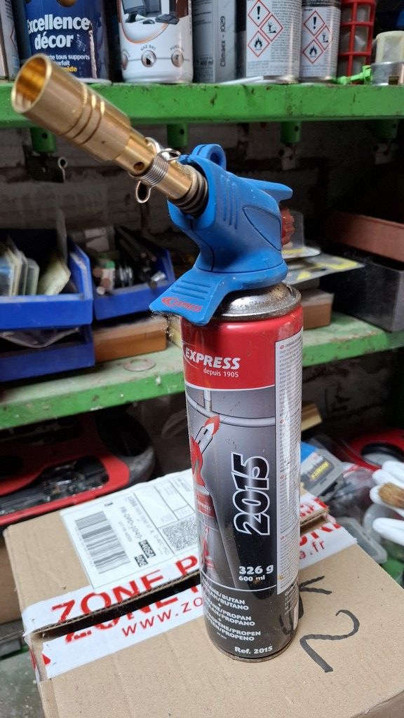

 A défaut mon chalumeau de plomberie qui "monte" à 1850° paut il être utile ? Si oui avec quelle baguette ?

Bonjour, votre chalumeau de plomberie est fait pour du brasage tendre donc inadapté pour votre portail. Il faut du MMA (soudure "à arc").

La pièce à souder ne subit pas de contraintes particulières. Un beau chanfrein et il y aura assez d'apport pour cela soit solide.
