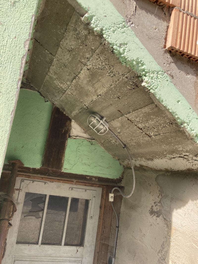

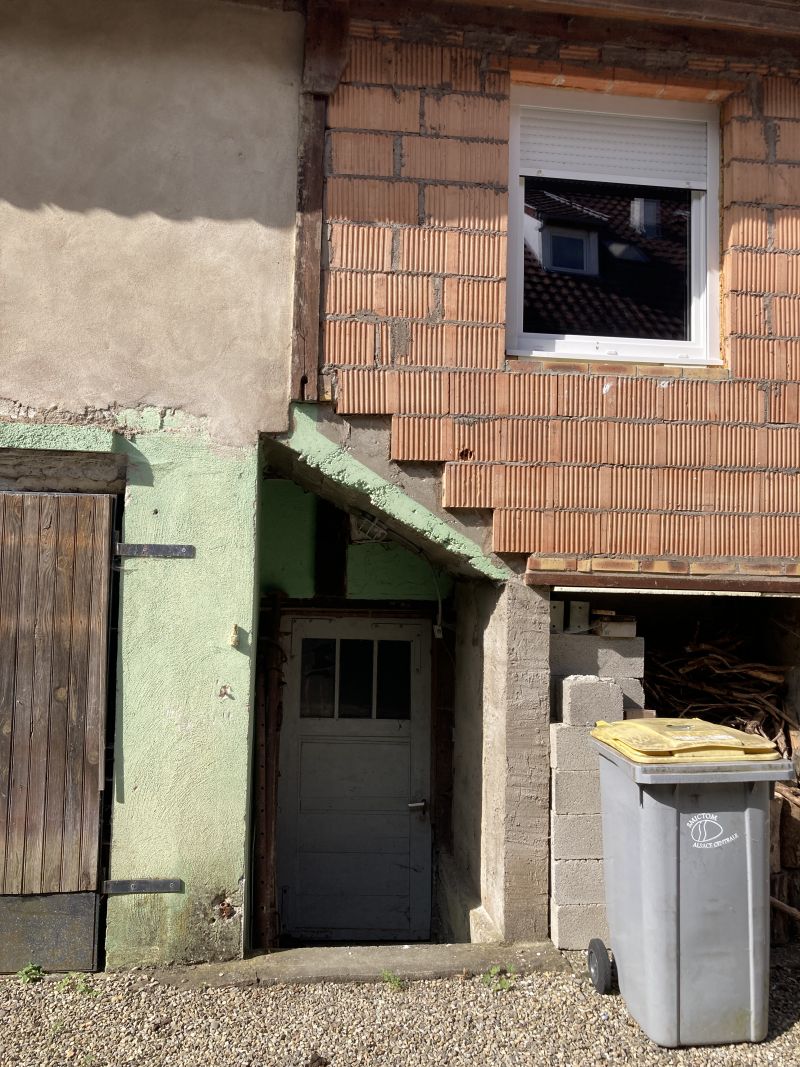

Bonjour, je souhaite déplacer et remplacer la porte d'ouverture de ma cave, pour l'installer en façade, pour cela je doit casser la brique rouge jusqu'au trou en haut à droite que j'ai fait comme marqueur, il faut également que je démoli la dalle incliner pour faire un accès direct par la maison, avant il y avait un perrons qui a était fermer avec les brique rouge et la dalle à casser était un ancien escalier, cela est-il faisable ? Je pense que je doit faire un renfort ? Avez-vous des conseil à me donner afin de garder la solidité du bâtiment, merci d'avance.

Bonjour, on ne comprend pas bien ce que vous voulez faire, de quel trou en haut parlez-vous ?
De : Bétheny (51)
Ce que je comprends:
Le trou est dans la brique au dessus.
La dalle est en fait un escalier. Sert il, maintient il quelque chose ?

Bonjour, effectivement le trou est bien dans la brique rouge à environ 2m15 de haut l'équivalent d'une porte, la dalle était bien un escalier qui ne sert plus, il a était condamner par les anciens propriétaires et ne maintien rien à l’intérieur de la maison, c'est plutôt vu de l’extérieur que je ne sais pas si il sert à quelque chose,  je pense que je vais certainement laisser tomber et remplacer la porte à son emplacement actuel, merci pour vos réponse.

Sur la photo l'escalier, bien qu'il ne serve plus, est visible dans la pièce ou il y a la fenêtre.
Comment envisages tu sa démolition sans impacter la pièce ?
Quell ouverture as tu en façade ?
Une porte étroite pourrait peut-être aller

Bonjour, non l'escalier n'est pas visible il a était recouvert sur sa partie la plus haute en carrelage et utiliser comme espace de rangement, c'était juste quelques marches, la maison est faite en demi niveau, donc cela permettais de monter 80 cm environ, à l'intérieur c'est pas un souci, c'est justement de savoir si je peu casser, théoriquement comme c'était un escalier, cette parti ne devrai pas être porteuse et je pourrai donc casser mais je préfère être sur, sinon je change simplement la porte a son endroit actuel, en façade même pour la porte c'est surtout en hauteur que ça passe pas, sur la partie la plus haute on est a 2m10 et 1m50 sur la partie la plus basse, en largeur j'ai 1m10.

Et poser une porte en applique, ca n'irait pas ?

Bonjour le problème n'est pas de poser la porte c'est de pouvoir casser l'ancien escalier.

Il faudra bien que les briques reposent sur quelque chose. Donc si vous cassez l'escalier, il faudra refaire un linteau au-dessus de la porte dans son nouvel emplacement pour reposer le mur dessus.
Pour comment faire, par contre je ne sais pas faire et dans tous les cas nous n'avons pas assez d'informations. Mais c'est un peu plus lourd que juste casser l'escalier.
