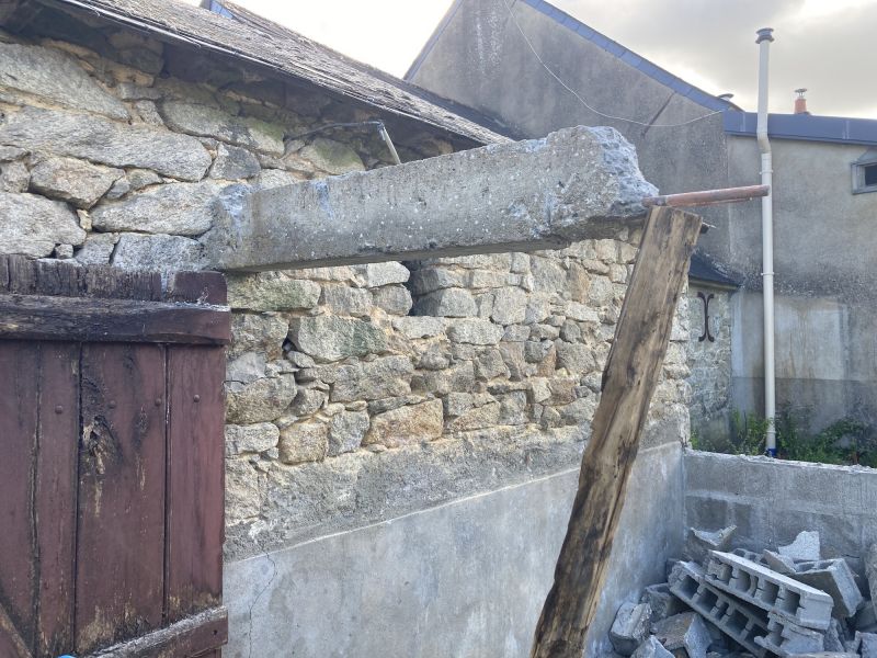

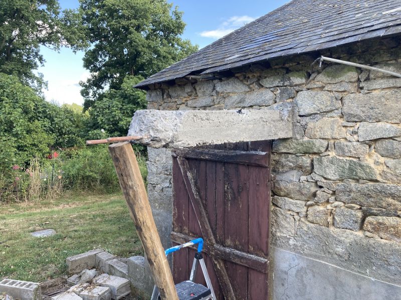

J'ai commencé à démolir une vieille porcherie qui partait en morceaux, car ca devenait dangereux, et ca prenait de la place pour rien dans mon jardin.
Il y avait deux murs en parpaing adossés à un mur en pierre d'une autre dépendance.
Pour l'un des deux murs, pas de probleme.
Pour l'autre, il y a avait en fait un liteau lié au mur en pierre avec 2 grosses barres de fer.
Je ne sais pas comment procéder pour l'enlever.
J'ai commencé à le détruire petit à petit avec un burineur depuis l'extérieur mais ca prend un temps fou.
Il y aurait pe l'option de creuser avec le burineur au niveau de la jonction, pour faire apparaitre les barres de fer, puis couper ces barres en fer, pour faire tomber le tout. Mais ca me semble hyper dangereux.
Je joins une image de chaque côté.
Comment aborderiez vous le probleme s'il vous plait ?
Merci d'avance

Il faut correctement étayer le linteau, dégarnir du côté façade ancienne, couper les aciers, et retirer le lintteau qui repose sur l'étaiement facilement.
Le mieux est d'étayer avec un support plan, formant gouttière sous le linteau, en réalisant un mannequin en bois ou autre support stable.

Ma solution, y aller par petit bout, couper à la disqueuse, et casser avec un petit burineur.

Et pourquoi ne pas desceller les pierres du mur qui entoure le linteau.
Une fois que vous l'aurez cassé petit bout par petit bout, vous aller devoir le faire pour retirer le dernier morceau de toute façon.

Au fur et a mesure enlever seulement le béton et par la suite seulement couper l'acier.
Actuellement il est sécurisé par le poteau bois et doit le rester pendant l'exécution des travaux .

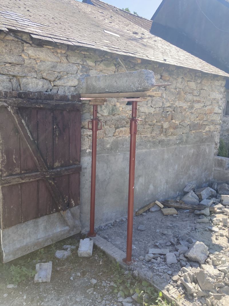

Rebonjour, merci à tous pour votre retour.
Vous pouvez voir comment j'ai etayé en pièce jointe.
Je vous avoue que j'aimerais bien aller plus vite en louant une meuleuse sur kiloutou, mais c'est pas donné.
J'aimerais bien aussi buriner au niveau de la jonction, en espérant faire tomber le tout.
Mais ça semble assez dangereux.
Je crois que je vais suivre vos avis et buriner de l'exterieur vers l'intérieur, petit à petit.
Encore merci
Bonjour, bon courage !
Actuellement en ligne !
Niveau étayage c'est un peu léger. Tant qu'il est accroché au bâtiment ça devrait tenir, mais si vous coupez les aciers ça va partir sur le côté par terre.
