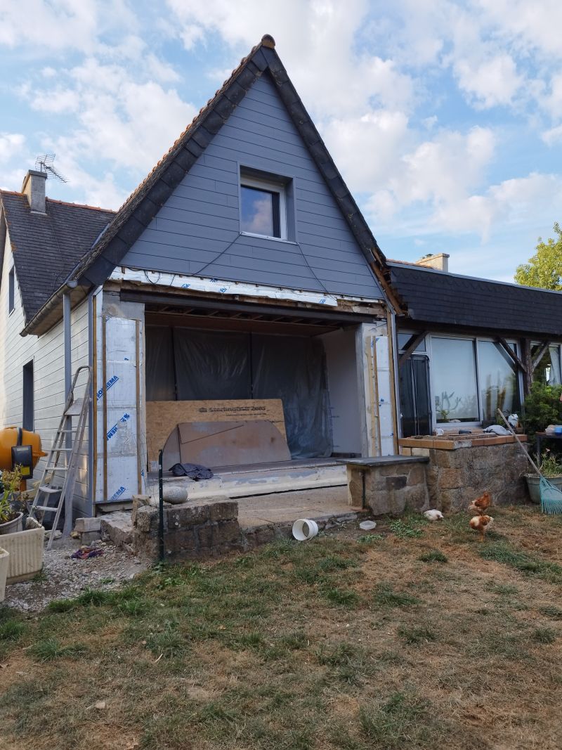

 je suis nouveaux sur le forum, j'y ai déjà passé pas mal de temps!! Aujourd'hui je m'inscrit pour vous demandez conseil!!  Propriétaire d'une maison préfabriquée de 82 une question se pose!
Cette maison que nous possédons depuis 5ans manque de luminosité dans le salon.
J'aimerais ouvrir mon pignon dans lequel existe déjà une menuiserie pour à la place y glisser un coulissant de 4m 4 vantaux!
  Cette maison d'un seul étage a une charpente bois traditionnelle et ne possède pas de poteaux verticaux en métal comme les phenix.
Il s'agit à la place de poteaux béton tout les 80.
Je comptais couler deux poteaux en intérieur au extrémités du pignon pour venir y loger mon hea et poser ma menuiserie en applique.
    La question la plus complexe est de savoir la taille à choisir de l'hea... j'hésite entre un 140 qui me permettrais de faire commencer mon clair de vitre quasiment au raz du plafond ou un 160 pour la sécurité (structurel).
Au dessus juste une chambre de 15m2 et une toiture en ardoise!

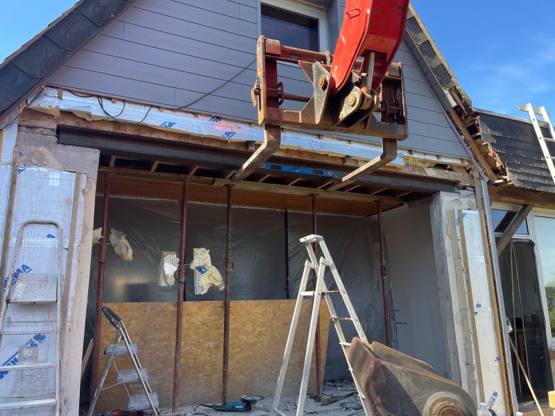

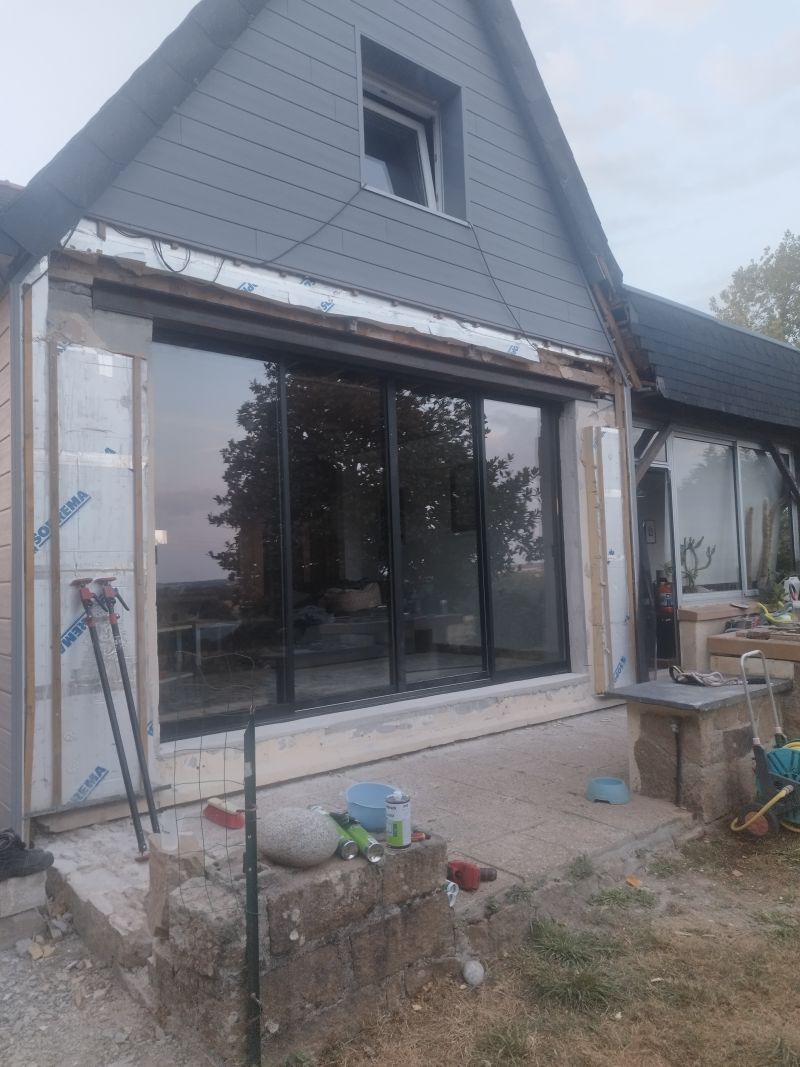

Bonjour à tous, je reviens vers vous pour vous donnez des nouvelles et peut etre motivés d'autres personnes à se lancer!
J'ai fais passer des gens du bâtiments pour du conseil et j'ai mis un HEA de 160, nous aurions pu partir sur plus fin mais qui peut le plus...
J'ai couler de chaques cotés un poteaux de 40CM par 25cm.
Tout étailler couper et sortie au manitou.
Le chantier démolition et pose d'HEA dans la journée.
La pose du coulissant sur une autre journée.
En espérant que ça puisse aider quelqu'un, je n'avais rien trouver sur ce genre de chantier chez phoenix!
Bon chantier à tous!
