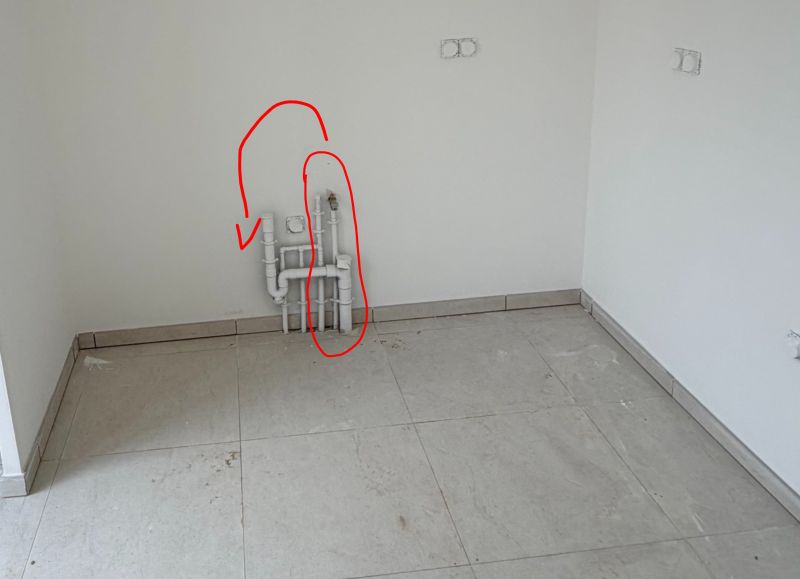

Lors de la visite cloisons de ma maison avec mon cuisiniste, celui ci à constaté que l’emplacement actuel des arrivées d’eau et des évacuations ne permet pas l’installation conforme de la cuisine.
Afin de respecter le plan d’implantation, il est nécessaire de déplacer l’élément situé à droite (entouré en rouge sur la photo jointe) vers la gauche, comme indiqué par la flèche rouge, afin de regrouper les éléments de plomberie et libérer l’espace nécessaire.
Pensez vous qu'un plombier peut effectuer facilement ce type de modification ?
Merci pour votre aide.

Tout est réalisable surtout pour un plombier.
Par contre avez vous bien un vide sanitaire (60cm de hauteur), pour repasser la vidange.
Pour vos tuyaux d'alim :
- passent ils dans la chappe ou le vide sanitaire, c'est si c'est par le vide sanitaire, ca peut etre facilement déplacé.
- genes t il vraiment les caissont de cuisine ?, car de memoire souvent il font moins de 60cm de profondeur (57-55 cm) alors que le plan de travail standard font souvent plus de 60 ( 62-65 cm), donc souvent cela laisse un espace de quelques cm entre le mur et les caissons.

Bonjour.
Maintenant lorsque je commande une cuisine, je demande le retrait supplémentaire d'au moins 5 cms par rapport au mur. Ce qui nécessite un plan de travail plus profond en conséquence et aucun changement pour les meubles bas. Mais au final, bien moins d'emmerdes comme celle-là ou les prises électriques, et une surface du plan légèrement plus grande.

Merci pour votre retour, je ne sais pas pour le vide sanitaire, je vais me renseigner, le cuisiniste m'informe également qu'il est possible laisser l'installation en l'état si il y a une profondeur de 10 cm par rapport au mur, le seul souci sera que la partie entouré en rouge ne sera pas aligné avec le meuble bas évier et sera un peu moins accessible.
