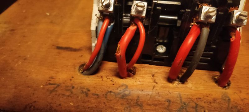

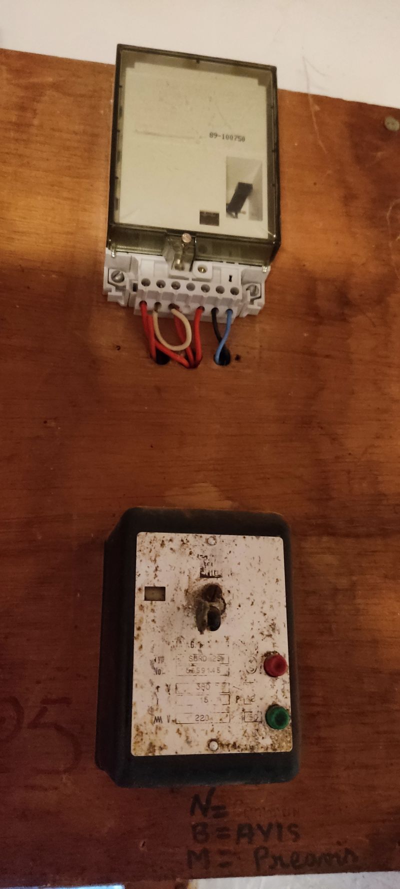

Après avoir lu les recommandations de l'APAVE, j'ai ouvert le disjoncteur différentiel d'ENEDIS, et j'ai eu une mauvaise surprise ! Comme vous pouvez le voir sur la photo, c'est catastrophique. ( voir la derniere photo )
J'ai plusieurs points d'interrogation.

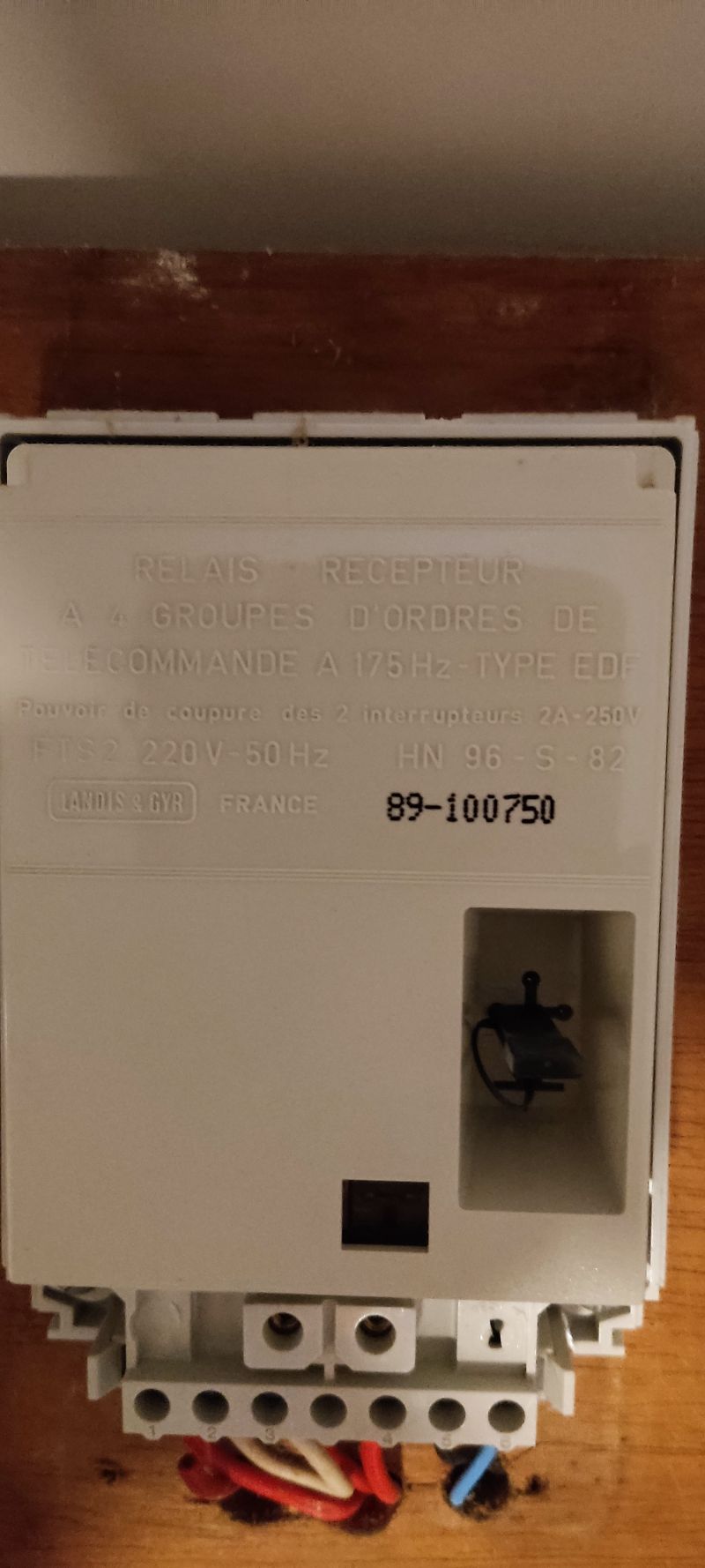

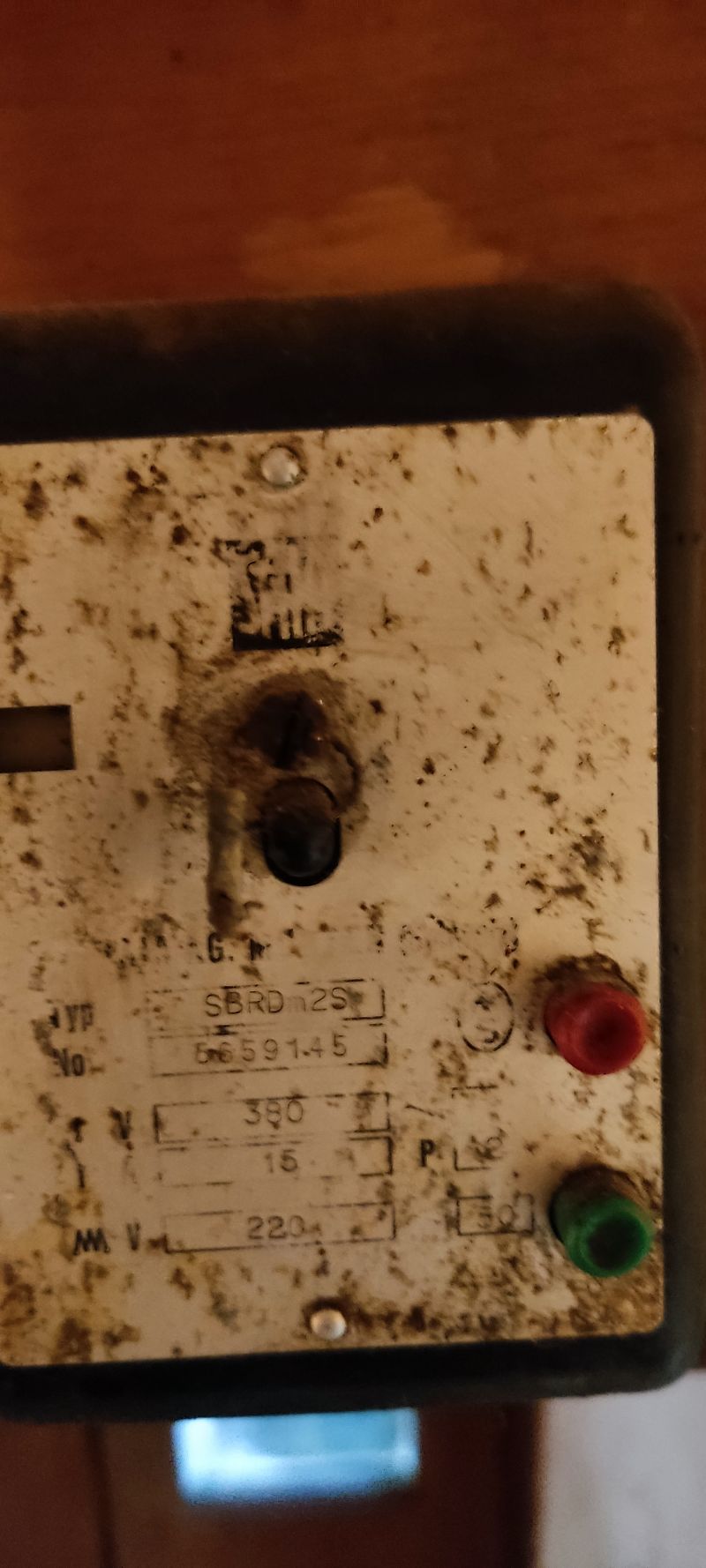

C'est quoi, ce relais ?
Et celui-ci ? Qui, de plus, est plombé ? Pourquoi ? Car je ne peux pas le tester, pour savoir si ces fils partent bien en aval du disjoncteur ENEDIS

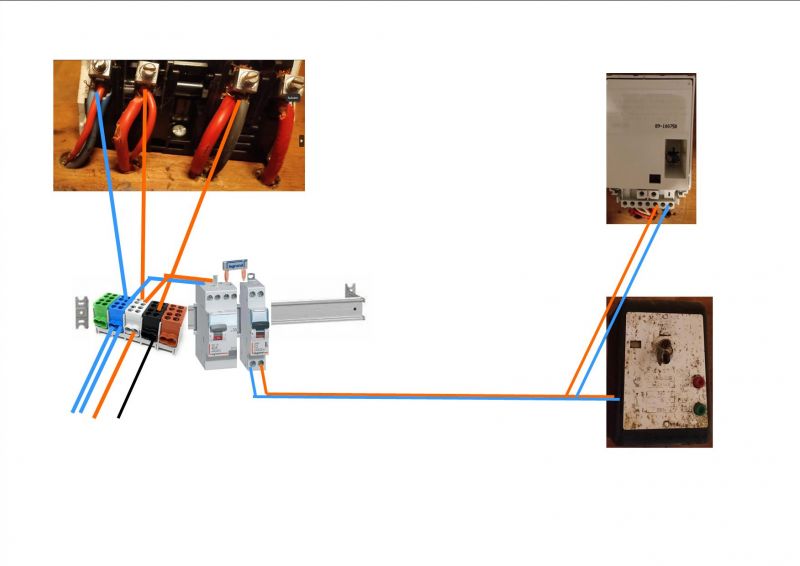

De plus, pour réparer le problème en sortie du disjoncteur, je pense faire ceci ! Pouvez-vous me dire ce que vous en pensez ?

Le boîtier blanc du haut , est un récepteur (175Hz) d'ordre pour changer le tarif et commander un contacteur (fort probablement le truc en dessous) pour commander par exemple du chauffage ou bien un chauffe eau . Normalement , vous n'auriez pas dû l'ouvrir .
Cette fonction est normalement remplacée par le contact C1 et C2 du linky , si cela est toujours en fonctionnement cela n'a pas d'avenir et est voué à disparaitre.
Vous ne nous montrez pas tout , car il me semble qu'il devrait exister des fusibles plombés (autres que les fusibles du branchement) pour protéger cet ensemble

Merci, donc ce récepteur ne devrait pas être branché sur le disjoncteur Enedis ? Je n'ai pas vu d'autres fusibles, mais je dois y retourner un jour où le restaurant sera fermé.
Ben ... Je ne connais qu'une chose (legale), c'est que la consommation propre du récepteur 175Hz (qui il faut le dire est négligeable) n'est pas et ne devrait pas être facturée au client . Donc doit être prise en amont du compteur d'où fusible particulier .
 Mais j'avoue ne pas connaître toute les subtilités (legales) des comptages ....  donc je ne m'avance pas plus
