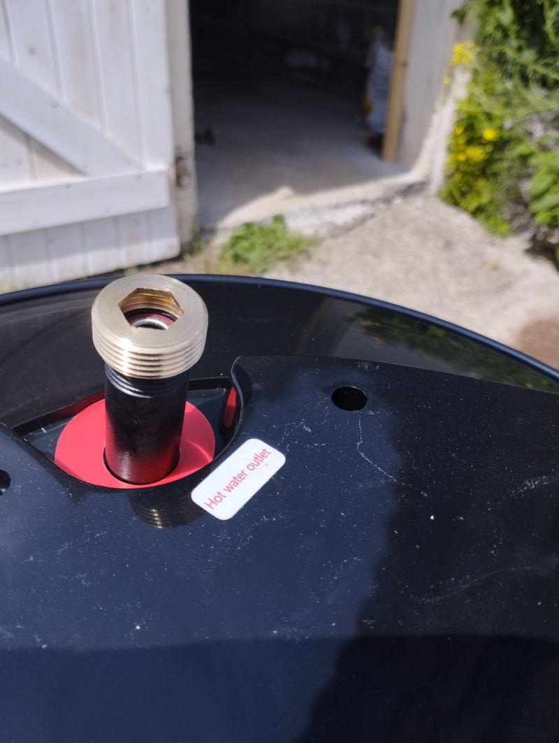

Bonjour. Je suis entrain de réinstaller un chauffe eau . L'entrée eau froide et la sortie sont en 1/2. J'ai donc acheté 2 réducteurs 1/2 -3/8 pour connecter mon groupe de sécurité et mon flexible. En voulant visser les réducteurs, le filetage des sorties chauffe eau laisse juste un peu le vissage des réducteurs ( un demi tour) . Est ce normal ? Et dois je forcer le vissage ? Merci pour vos réponses.

C'est une réduction 1/2" x 3/4".
Est-ce que c'est conçu pour qu'il y ai un joint plat ?
Si oui, est-ce que tu as mis un joint ? Fibre ? Caoutchouc ?
Si non, il faut mettre de la filasse, ou du téflon sur le filetage du ballon.

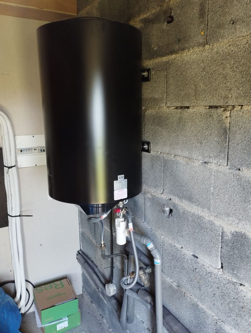

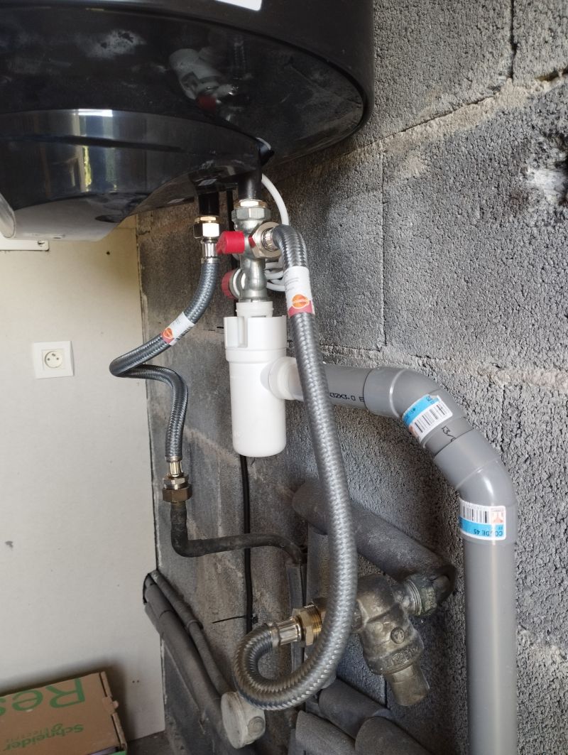

J'ai changé les réducteurs, j'ai pris avec joints plats et j'ai fait l'étanchéité avec du fil d'étanchéité

Ok. Des photos ?

Bonjour. Tout semble ok !

Nickel !
Donc c'est filasse entre le ballon et la réduction, et joint plat sur le 3/4" ?
Je trouve que les flexibles ont une courbure, et une torsion, un peu scabreuse.
