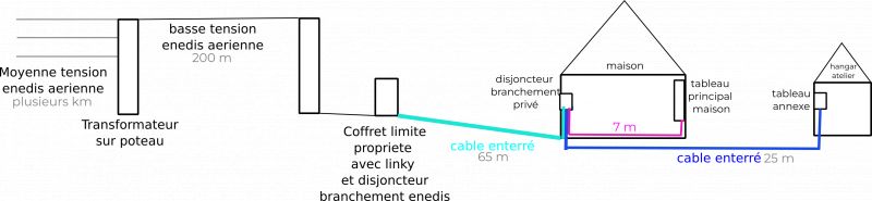

Étant alimenté par une ligne électrique aérienne en campagne, je souhaiterai ajouter un parafoudre à mon installation.
La maison est alimenté en monophasé via un coffret en limite de propriété avec le disjoncteur de branchement enedis. L'arrivée à la maison s'effectue via un autre disjoncteur de branchement d'où part un câble vers le tableau électrique principal de la maison et un autre câble vers l'alimentation d'un tableau desservant un hangar/atelier annexe.
J'ai fait un schéma ci-dessous pour que ce soit plus explicite:
Je ne sais pas où positionner exactement la protection parafoudre modulaire type 2 pour qu'elle soit efficace à la fois dans la maison et dans l'annexe :
  • un parafoudre au niveau du disjoncteur de branchement de la maison + 1 dans chaque tableau ?
  • uniquement un parafoudre au niveau de chaque tableau ?
  • uniquement un parafoudre au niveau du disjoncteur de branchement de la maison ?
  • autre ?
Merci d’avance pour vos conseils.

on considère que les surtensions dues à la foudre , arrivent par le réseau . Donc pour se protéger  , le parafoudre s'installe au plus près de l'arrivée d'une maison
-Pour votre cas l'emplacement idéal d'un type 2 serait dans le coffret extérieur en limite de propriété . Mais il est fort probable que vous n'ayez pas de terre en ce lieu  , il faut l'oublier , ce n'est pas grave.
-Le deuxième lieu stratégiquement intéressant est ce que vous baptisez ""disjoncteur de branchement privé"" . Il protégerait les deux tableaux . Disposer d'une terre en ce lieu ne doit pas être trop difficile
-en option , si vous êtes dans une zone particulièrement foudroyée vous pouvez compléter par un type 3 en tête de chaque tableau (le principal maison et l'annexe)

Merci beaucoup pour votre retour.
Oui la terre est disponible au niveau du disjoncteur de branchement intérieur.
Je regarderai mais je ne pense pas qu'il y ait de terre au niveau du coffret en limite de propriété.
