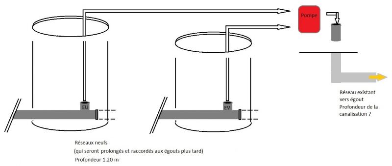

Cette question concerne un chantier de rénovation d'une maison dont les canalisations d'évacuation sont neuves alors que celles du réseau enterré dans le terrain ne seront remplacées à neuf qu'à la fin du chantier. Le problème est de pouvoir relier temporairement ces deux réseaux.
Je cherche donc une solution de relevage depuis, d'une part, un té de visite de canalisation EU placé en fond d'un regard sec à une profondeur d'environ -120 cm, et d'autre part, un té de visite de canalisation EV placé à proximité du premier, vers la canalisation du réseau d'assainissement existant.
J'ai pensé pour cela à une pompe de surface électrique (une thermique ferait trop de bruit en milieu urbain) mais comme il y a deux réseaux à relever, je ne sais pas trop quoi installer.
Les deux tuyaux d'aspiration doivent-ils avoir chacun une sonde pour amorcer la pompe ?
Quel matériel installer ?
Merci.

Peut-etre qu'avec un croquis je comprendrai mieux.

Est-ce que ce schéma est plus compréhensible ?
v.2

C'est plus clair merci.
Le mieux serait d'effectuer le branchement maintenant au réseau existant.
Pourquoi y-a-t-il 2 réseaux qui arrivent ?
Est-ce qu'à l'avenir vous allez avoir besoin d'une station de relevage ou bien le réseau sera en gravitaire ?
Je ne comprends pas [quote]....Regard sec (pas d'écoulement d'eau dans le volume, juste de tés de visite fermés)
Le plus simple serait de n'avoir qu'un seul pvc qui arrive.
Je suppose que la pompe de votre croquis est sur le domaine public.
Si c'est le cas, il vous faut une autorisation de la commune.
Pas sécurité, rien ne doit gêner la libre circulation (piéton ou Vehicules).
Autre soucis à gérer : L'alimentation électrique de votre station.
Le câble sera limité en longueur.
Pour vous répondre, je mettrai une station de relevage. Sur le marché il existe des stations qui permettent le branchement de 2 arrivées pvc.
Ensuite le refoulement se fera en PVC pression de ø 63 généralement.

Je vais essayer d'être plus clair et j'édite le schéma ci-dessus.
J'ai bêtement simplifié la description de l'installation, je n'aurai pas dû ... Il y a deux regards, un premier avec té de visite pour les eaux usées, un second avec un té de visite pour les eaux vannes. Ces regards sont secs, ils ne sont ni à écoulement direct, ni à recueilli, ni siphoïde ou à panier. On ne peut donc pas y installer au fond une pompe avec flotteur.
Ces réseaux EU et EV, gravitaires, sont prévus séparés jusqu'à la limite avec le réseau public. Aucune pompe ne restera à terme.
Au-delà de ces regards, le VRD ne sera réalisé qu'en fin de chantier pour des raisons d'accès au site.
Cette pompe de chantier, installée temporairement, est dans le domaine privé. Le branchement électrique n'est pas un problème.
Dept : Paris
Pardonnez moi d'être pointilleux là-dessus mais qu'est-ce qui vous empêche de faire le branchement maintenant au tout à l'égout ?
Vous avez une profondeur tout à fait respectable (120 cm) pour remblayer correctement avec une portance nécessaire pour passage de camion et accès au site.
Sinon je reste sur mon idée de départ. Mettre en place un poste de relevage.

D'autres réseaux neufs en provenance de bâtiments sont à venir et les canalisations à ajouter pour se raccorder aux égouts passeront dans un chemin étroit, seul accès au chantier.
C'est possible mais s'il existe une solution de pompage temporaire, ce serait plus simple en fait.
