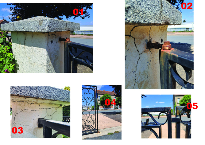

J’ai le haut de mon  pilier de mon portail qui se fissure sur les 4 faces.
L’image 01  présente une vue large des dégâts.
L’image 02  une vue rapprochée  du gond du portail ( cela semble bien être le fautif, le poids du portail exerçant un effort. Enfin c'est ce que j'en déduit )
L’image 03 c’est  l’opposé de la face où il y a le gond ( donc image 01) La ferrure que l’on voit encastrée sur cette image c’est la clôture ferronnerie de la propriété.
Les images 04 et 05  sont les battants du portails  qui sont bien alignés horizontal.
Le pilier est coulé entièrement béton,
Ce que je ne m’explique pas c’est que ces fissures sont de tous cotés, fissurant même le le chapeau du pilier.
Bref, je vais bien sûr dégonder le portail  et me mettre au travail !
Mais que faire ?
On est plus intelligent à plusieurs…
Merci par avance de tous vos conseils
Cordialement à toutes et tous

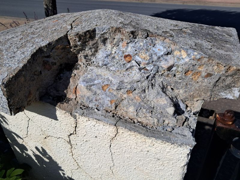

Bonjour, à mon avis, ce problème est dû à une infiltration d'eau par le chapeau ! Le gel a fait le reste.
Je rejoins Plaquisteheureux, le souci est causé par le chapeau
Perso je couperai le chapeau, je decrouterai l enduit au burineur de haut en bas sur les quatre faces, je mettrai un chapeau etanche et avec une goutte d eau sur les quatre faces, puis enduit
Eventuellement, desceller le gond et en remettre un en le traitant avec une galvanisation a froid, mais si tout le portail est de niveau, je ne pense pas que le gond ait une responsabilite
Env. 10 message Allier
Merci plaquisteheureux  Merci  CATERHAM  Merci de vos réponses.
Je n’avais pas pensé  à l’infiltration d'eau par le chapeau ! Et que le gel ait fait le reste.
Çà pourrait être cohérent avec les fissures sur chaque face du pilier….
Donc,  dans l’idéal  je fais sauter le chapeau complètement. Et   je décroûte  l’enduit au burineur….
Mais que proposez-vous pour colmater les fissures, qui malheureusement me semble bien atteindre le cœur du pilier ?
