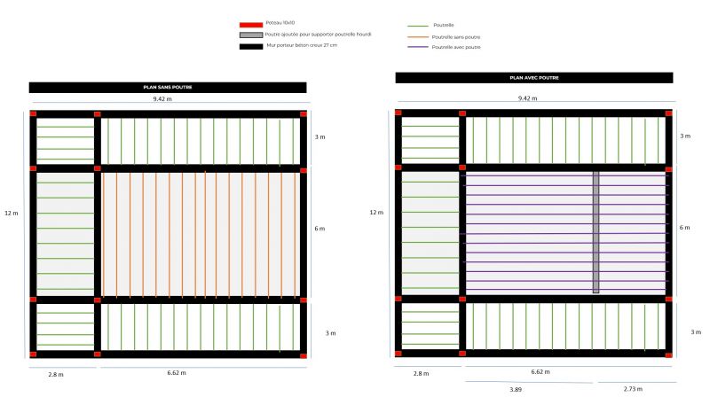

Je suis actuellement en train de réaliser le sous-sol d'une construction.
Cet espace sera entièrement dédié à un  garage. Je m'interroge sur la dalle du RDC...
Voici les deux configurations que j'envisage (voir mon plan joint) :
Le Contexte Général
  • Dimensions de la zone concernée : 6,00 m x 6,62 m.
  • Murs porteurs : Blocs de béton creux de 27 cm d'épaisseur avec poteaux de 10x10 intégrés aux angles (en rouge sur le plan).
  • Hauteur sous plafond brute : 2,60 m.
  • Sol du sous-sol : Une dalle existante de 15 cm d'épaisseur.
  • Soubassemnt : 3 Rangée de bloc de 27 cm
  • Fondation :  Smelle 15X35 8mm - Sur toute les parties noire (mur porteur)
Option 1 : Plan "SANS POUTRE" (à gauche sur le schéma)
Principe : Poser les poutrelles (en orange) dans le sens de la largeur avec une portée libre directe de 6,00 m, réparties sur la longueur de 6,62 m.
Mes interrogations : Une portée libre de 6,00 m me paraît importante pour du plancher habitable individuel.
Option 2 : Plan "AVEC POUTRE" (à droite sur le schéma)
Principe : Insérer une poutre maîtresse transversale (en gris) de 6,00 m de portée. Elle est positionnée de manière asymétrique pour changer le sens de pose des poutrelles (en violet) et réduire drastiquement leurs portées :
D'un côté : Poutrelles d'une portée de 3,89 m
De l'autre coté : Poutrelles d'une portée de 2,73 m
Contrainte hauteur : J'ai 2,60 m de hauteur sous plafond, donc une retombée de poutre importante (même de 30 ou 40 cm) ne me dérange pas du tout esthétiquement.
Mes grosses interrogations sur les appuis de la poutre (Option 2) :
Comme on le voit sur le plan de droite, cette poutre grise de 6,00 m va s'appuyer à ses extrémités sur mes murs porteurs de 27. Pour renforcer ces appuis au droit de la poutre, je prévois de couler deux poteaux en béton armé (bossages verticaux) adossés aux murs. Ces poteaux s'arrêteront au niveau de ma dalle de 15 cm (ils ne descendront pas plus bas pour casser la dalle et chercher les fondations).
  1. Est-ce structurellement acceptable de reprendre la charge de ces poteaux d'extrémité directement sur une dalle de 15 cm, sachant que la poutre de 6 m va ramasser une grosse partie de la charge des deux planchers violets ?
Méthode d'ancrage des aciers : Je compte percer la dalle existante pour y glisser les aciers de démarrage de ces poteaux de renfort.
  1. Le scellement chimique est-il obligatoire dans ce cas de figure ?
  2. Si je perce par exemple au diamètre 14 pour y "planter" en force un fer de diamètre 14, est-ce que cela suffit sachant que le poteau travaille principalement en compression verticale (pression descendante) ?
En résumé :
  1. Au vu de mon plan, quel est selon vous le choix le plus judicieux et économique ?
  2. Assumer le coût de poutrelles de 6,00 m directes (Option 1) ou installer la poutre maîtresse grise sur poteaux adossés arrêtés à la dalle (Option 2) ?
Merci par 'avance pour vos avis et retours d'expérience !
Messages : Env. 80
Dept : Tarn
Env. 80 message Tarn
Petit up
Messages : Env. 80
Dept : Tarn
Membre utile Env. 600 message Carcassonne (11)
C'est calculer pour le dimensionnement des poutrelles... Si tu as peur tu prends des poutrelles avec une plus grosse section d'acier, comme les poutrelles PSI de chez «isoltop» et tu mets un treillis plus conséquent et en avant.
