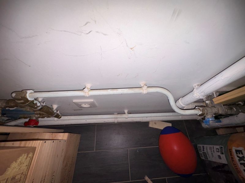

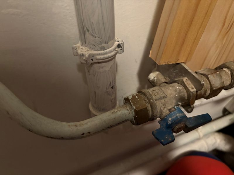

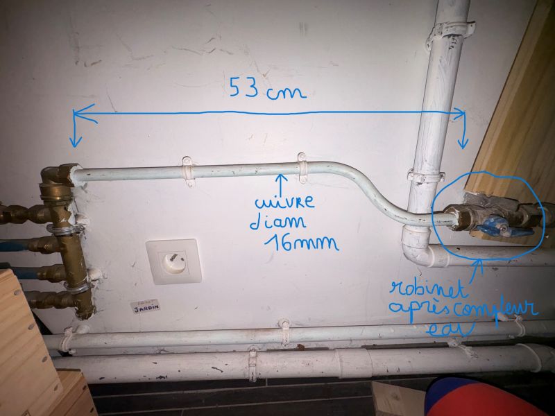

Je souhaite installer un réducteur de pression (type Honeywell D06F 15/21) ainsi qu’un anti-bélier à membrane (Watts WSA 15/21) en aval de mon compteur d’eau afin de stabiliser la pression réseau et supprimer des coups de bélier.
Configuration actuelle (voir photos) :
- Réseau en cuivre sur cette portion, avec tube en sortie compteur Ø extérieur 16 mm
- Section disponible entre vanne et point de raccordement : ~50 cm
- Une partie du tube est très proche du mur (~2,5 cm), l’autre est plus éloignée (~7,5 cm) à cause d’un tube PVC d’évacuation
- Ensemble rigide (tube cintré, pas de jeu)
Approche envisagée :
- soit modifier la section existante (coupe + insertion)
- soit refaire entièrement la section (acheter ~1 m de cuivre, le couper et le cintrer proprement)
- soit éventuellement remplacer une portion par du multicouche PER-ALU-PER
Mes questions :

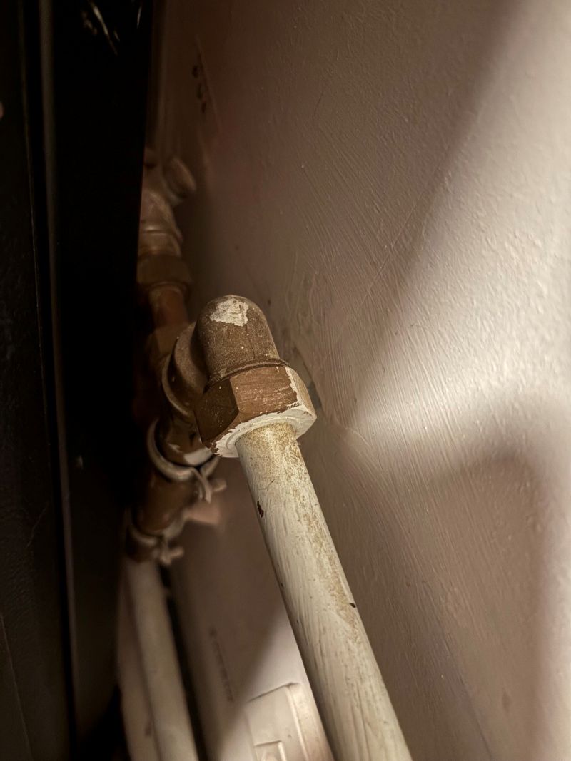

1/ Dans ce contexte, est-il pertinent de passer en multicouche ou vaut-il mieux rester en cuivre (notamment pour la tenue mécanique compte tenu du poids du réducteur + anti-bélier) ?
2/ Quels types de raccords recommandez-vous :
  - en cuivre (raccords à olive ?)
  - en multicouche (compression vs sertir) ?
  - comment assurer le bon raccordement au robinet à droite et le raccord laiton à gauche ?
  Et y a-t-il des précautions particulières à prendre (alignement, contraintes mécaniques, etc.) ?
3/ Concernant l’intégration :
  - positionnement du réducteur en ligne immédiatement après compteur : OK ?
  - montage de l’anti-bélier en dérivation juste après le réducteur : validé ?
Merci d’avance pour votre aide et vos conseils.
Bonne journée,
Olivier

Salut, le cuivre, c'est pour les puristes ; le PER pour les amateurs ; le multicouche est un bon compromis.
Salut, je vois pas la necessité d'ajouter du tube , il est possible de tout inserer dans la ligne droite avec 2 raccord TECTITE.
2 coup de disqueuse 15mn de travail.

mistergues a écrit:Salut, je vois pas la necessité d'ajouter du tube , il est possible de tout inserer dans la ligne droite avec 2 raccord TECTITE.
Merci Mistergues.  Pour préciser, j'ajoute pas, je substitue. Cependant une partie importante de la section est collée au mur, je dois donc l'écarter pour mettre réducteur & anti-bélier.

Tu peux très facilement insérer ce réducteur de pression sur ta tuyauterie cuivre existante ; ça passe sans problème.
Concernant l'anti coup de bélier, si nécessaire et pour une totale efficacité, il est préférable de le monter le plus près possible de l'appareil générateur de coup de bélier ! ; Le plus facile est d'insérer un T de raccordement sur la tuyauterie en question.

Je suis un bricoleur du dimanche (et j'aime bien faire ce genre de truc mais j'aime bien recevoir quelques conseils avant de couper le tuyau d'arrivée d'eau histoire de pas mettre toute la famille dans le pétrin )
Donc je pars sur du cuivre selon vous...
Qu'en est-il des raccords adéquats et du cintrage par rapport à la distance du mur et à la présence de l'évacuation de PVC ? J'achète une cintreuse et les raccords qui vont bien et zouu galinette ??
Merci de vos conseils.

Sinon, avec du multicouche tu devrais t'en sortir, même moi j'y arrive !
En GSB ils louent des pinces à sertir les raccords de multicouche.
