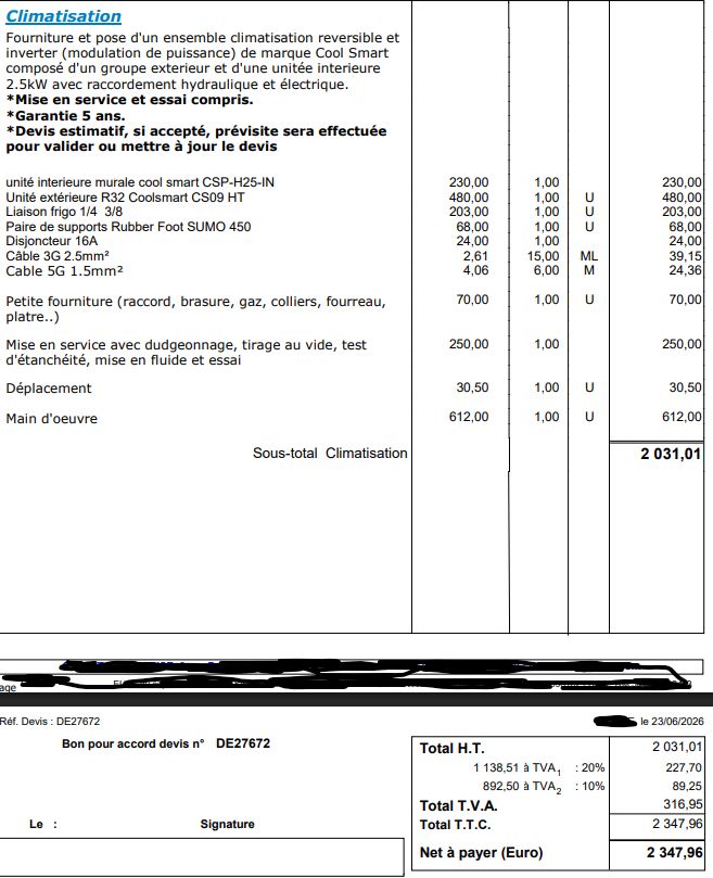

Votre avis sur ce devis, marque inconnue.
Ce sujet comporte 32 messages et a été affiché 269 fois
Env. 10 message Landes
Et voilà, j'ai loupé le coche de faire poser une clim cette hiver et merde !
Premier devis pour l'instant, vous en dites quoi ?
Dept : Landes

Le chantier me semble pas trop compliqué juste pour climatiser une chambre. Maison de plain pied. Ma chambre est à l'angle de la maison. Le compteur est sur le pas de porte de ma chambre.

Donc une pose simple dos à dos ! Je serai moins cher pour poser un Mitsubishi HR25. Par contre, je vois 15 ml de câble en partance du tableau (en 2,5 mm² !).

J'imagine qu'il veut passer par le grenier et contourner la chambre. Les 15m me paraissent pas incohérents.

Pour du Mitsu/Daikin ou Midea haut de gamme, j'aurais peut-être trouvé cela correct.
Pour une marque que personne ne connait. Difficile de se sentir rassuré.
Je rappelle que c'est juste pour une chambre !
Tu as peut-être largement surestimé le coût. Regardes au détail le prix d'un clim.
La main d'œuvre et la TVA tue tout !

En effet, je n'ai pas tout à fait bien lu ton devis, surtout sur les 892,50€ HT, je vois 1 ligne pour mise en service à 250€.
La clim elle-même à plus de 1200€ qui n'est pas une marque visiblement, la barre est peut être un peu haute.
Ce qui m'importe beaucoup c'est surtout la MO, lorsque je ferais 2 ou 3 devis, je pense avoir de grosses variations qui peuvent tripler, donc à quoi doit-on se fier en terme de MO pour une pose de clim, le temps à y passer je pense 1 journée au max à 2 personnes.
De : . (1)
Salut, 250€ c'est le tarif normal pour une mise en service. Mais, plus que le tarif, il faut regarder la marque de la bécane ! Avec ce genre de truc, vous risquez d'avoir des pannes constantes, alors qu'avec des produits de bonne marque, vous pouvez dormir tranquille.
